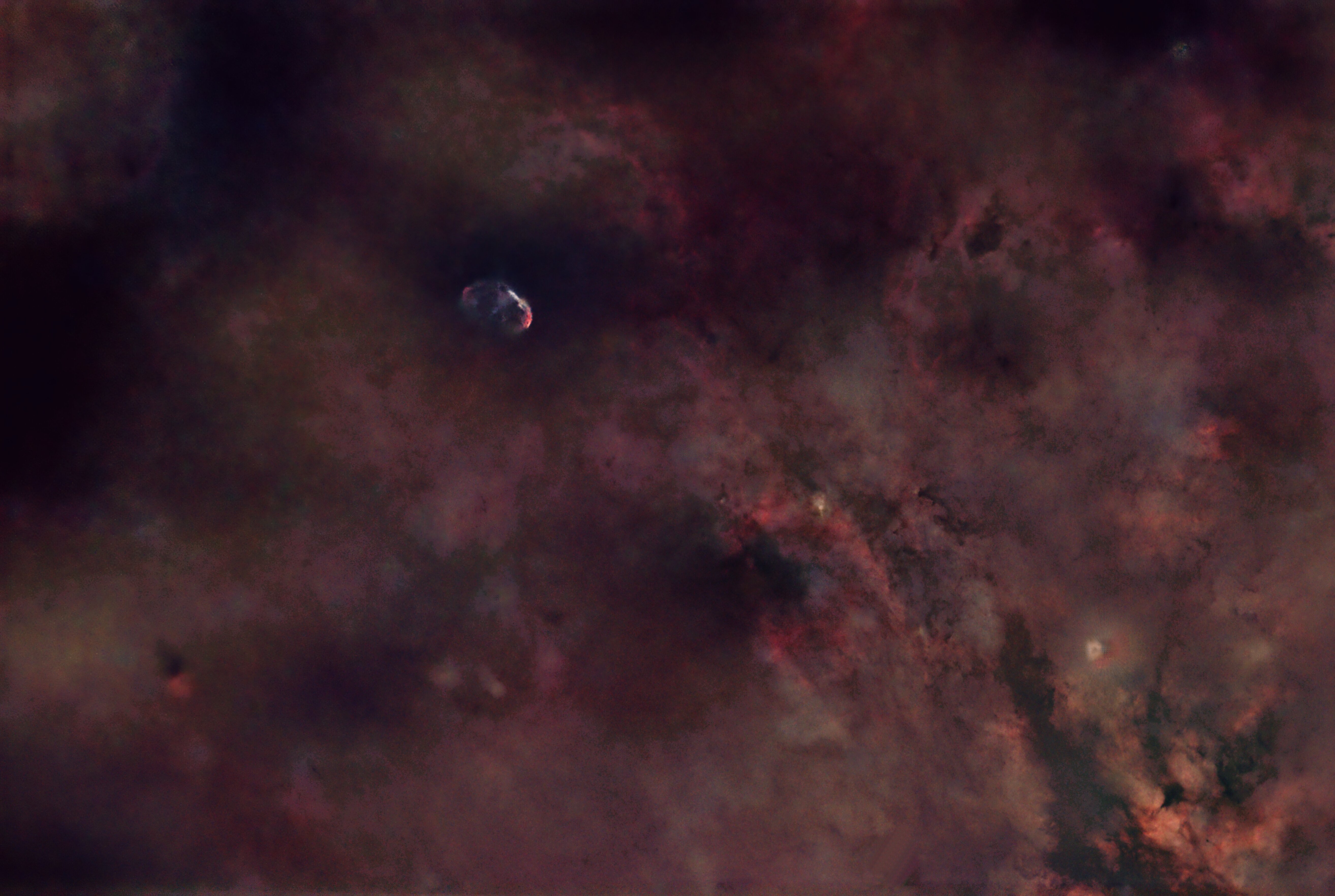

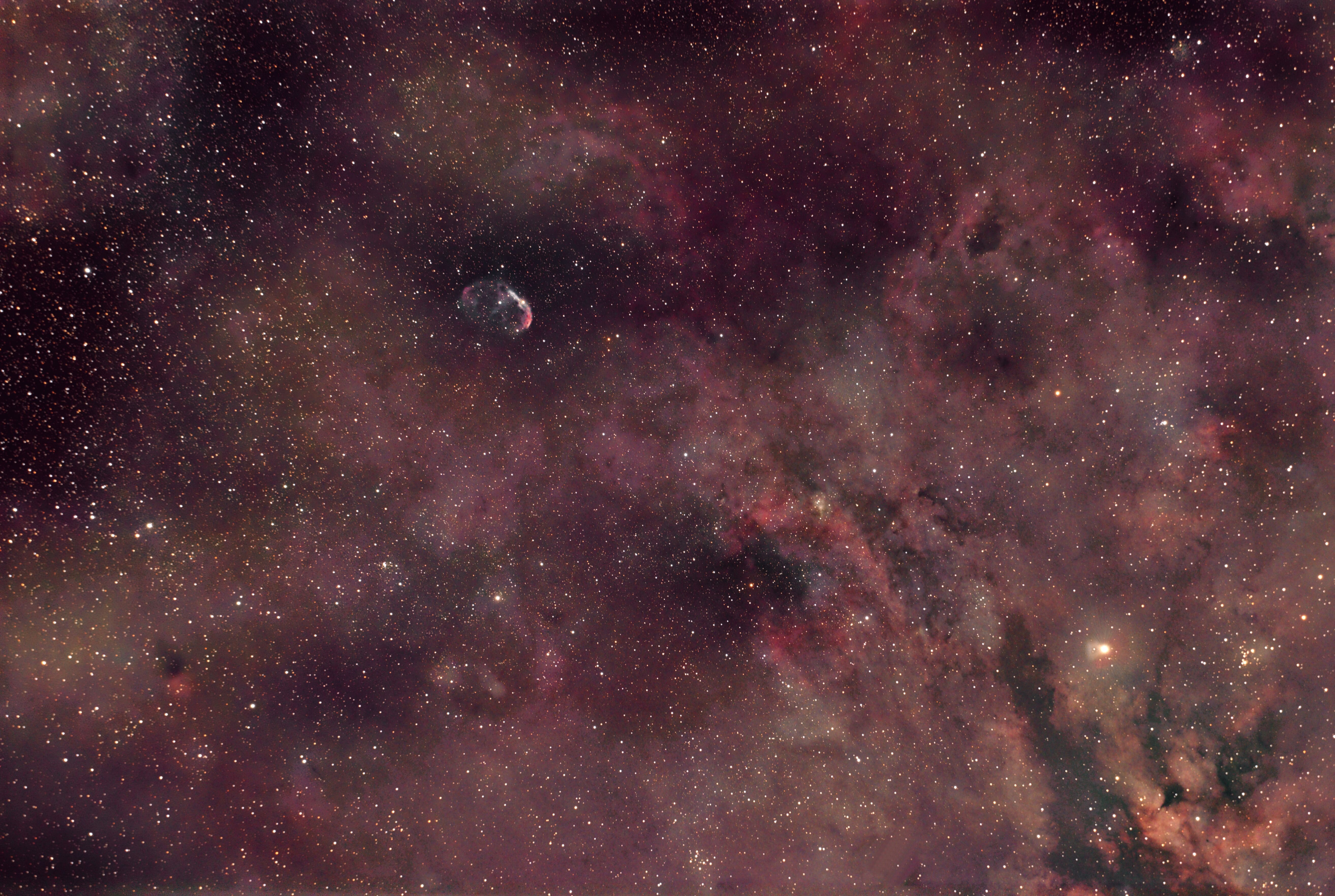

Salut à tous,
Cette semaine même par pleine lune je me suis essayé sur NGC 6888.
J'ai gardé environ 500 poses de 75 secondes.
80 DOF.
Une starless :
La finale :
Il faudra que je reprenne le traitement.
Bon ciel à tous.

très joli champ !
Juste 2 remarques. Je pense que ton image est inversée.
Ensuite tu as un truc bizarre, en bas à gauche. Sauf s'il s'agit d'une structure existante
Vérifie entre tes bruts et tes flats, mais j'ai déjà eu des trucs du genre, et ca correspondait à une poussière qui s'est déplacé entre les prise de vue et les flats
Salut ,
Effectivement lorsque j'empile avec Siril et que j'ouvre avec Pix cela retourne l'image :(
J'ai oublié de faire un retournement horizontale , je le ferais lors du prochain traitement, car j'ai aussi beaucoup de mal avec la réduction d'étoiles.
Pour la tache effectivement j'avais une poussière qui s'est déplacée sur des brutes, mais je pensais les avoir supprimés ceux en question :(
A refaire donc  :)
Merci pour tes retours et bon ciel à tous !
Salutations,

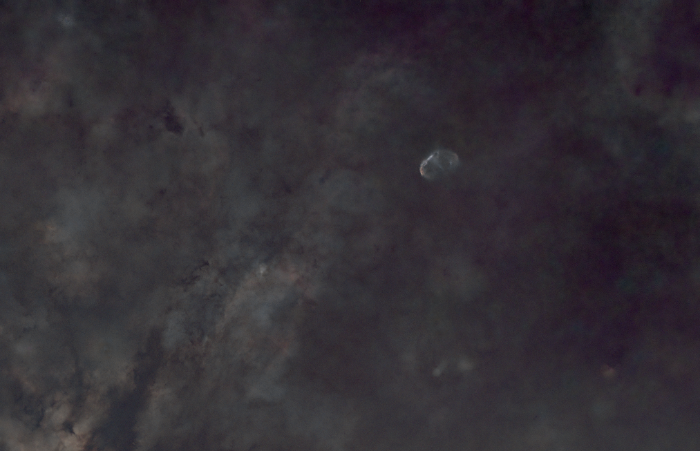

J'ai enlevé des brutes, mais j'ai toujours la tache, c'est bizarre, je dois avoir mal fait mes flats...
J'ai plusieurs questions :
Lorsque je sors du prétraitement avec siril, après avoir monté l'histograme de manière généralisée, j'ai fait la starless, clone stamp pour enlever la tache, et un SCNR :
starless.fit
Je ne comprend pas car mon image est encore très verte je trouve...
Je comptais faire :
Extraction de la couche L
HDMR sur la couche L , pour ce genre de nébuleuse, est-ce que vous utilisez la fonction range mask ?
Diminution du bruit sur la couche RGB
Color saturation
Curve transformation
Et enfin réduction d'étoiles sur le starmask.
En effectuant comme tel, je n'ai pas de couleurs qui portent sur le rouge comme beaucoup de clichés sur astrobin , mais j'ai du bleu orange.
Est-ce que j'utilise la bonne méthodologie selon vous ?
Merci d'avance.
