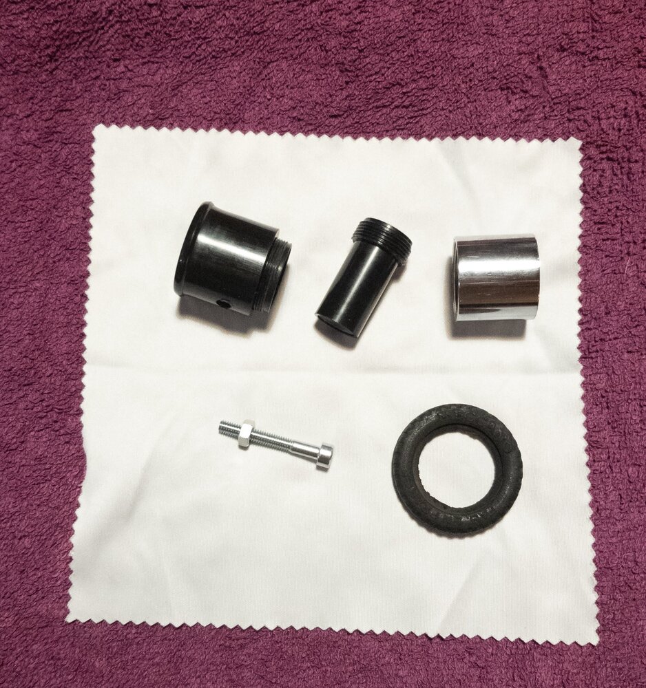

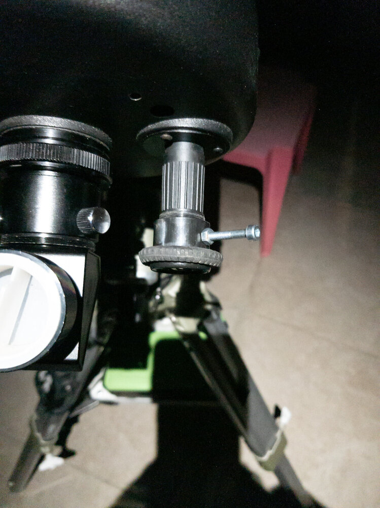

La MAP de mon Mak étant a mon goût assez pénible a atteindre, j'ai bricolé un système qui remplace la pince a linge que beaucoup de possesseurs de Mak utilisent.
Pour ce faire j'ai pris un ancien oculaire "K"  en 24.5 que j'ai démonté, ensuite je l'ai percé sur le côté et j'y ai vissé une vis de longueur  a mon goût personnel et j'ai placé autour de cette tête d'oculaire un pneu de "Mécano" reste plus qu'a emboîter sur l'extrémité de la molette et le tour est joué...du coup je peu me servir de la molette, du pneu pour affiner et de la tige du vis pour finir l’appoint.
des photos de cette bricole.

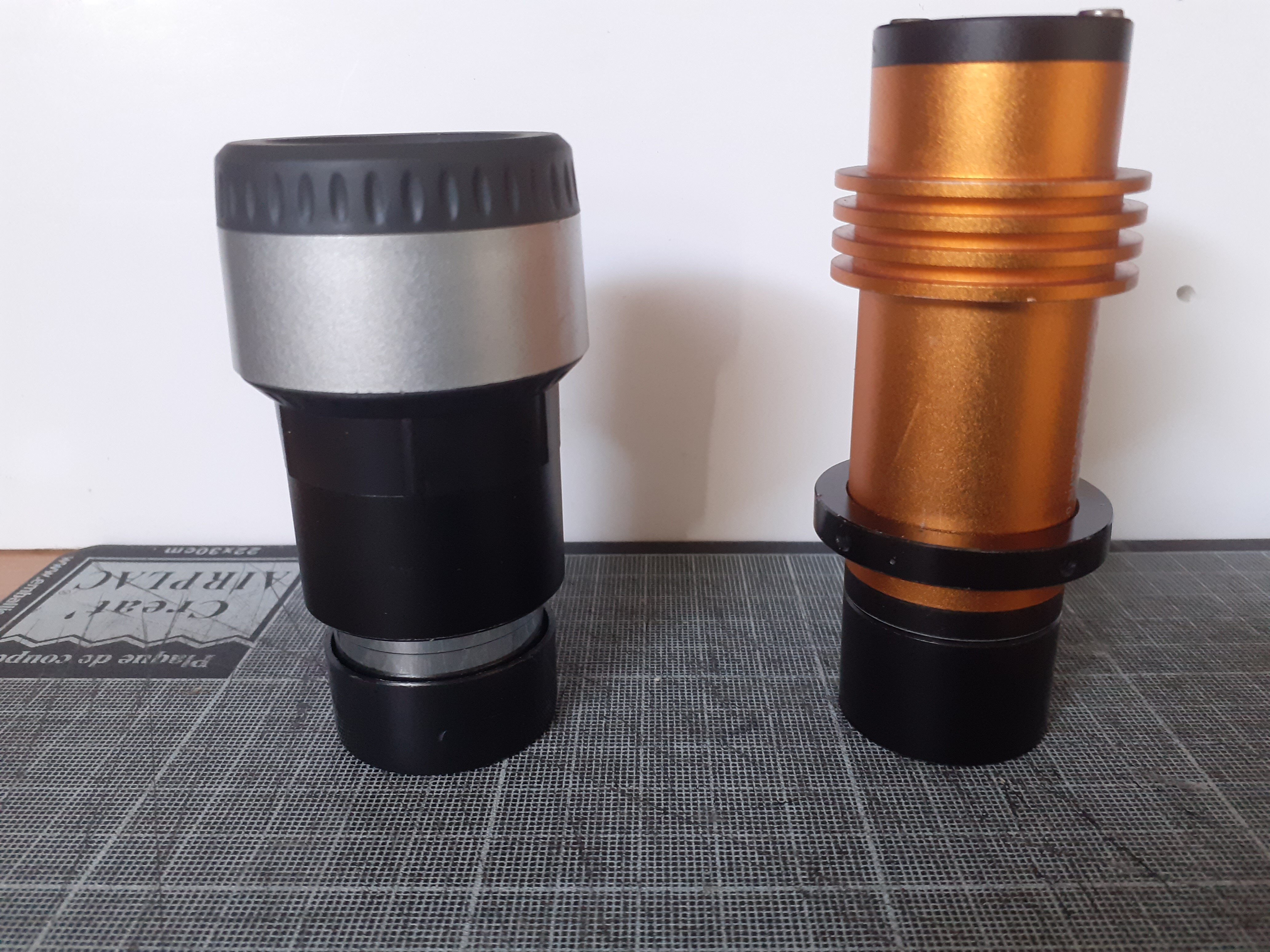

J'ai mieux à mon avis: avoir un couple oculaire/caméra parafocaux.
Pour cela, de jour, viser un objet lointain avec la caméra, faire la MAP. Retirer la caméra, remplacer par l'oculaire. Sans toucher à la MAP, faire coulisser l'oculaire jusqu'à l'obtenir. Une jupe supplémentaire sera nécessaire. Il se peut qu'il faille d'abord mettre l'oculaire, puis la caméra dans cette opération. Une bague de parafocalisation permet de conserver la position (https://www.pierro-astro.com/materiel-astronomique/accessoires-astronomie/mise-au-point-focus/bagues-de-parafocalisation-coulant-1-25-ou-2_detail). Normalement il y en a une livré avec la caméra.
Plus précis, faire la même chose de nuit avec un Bahtinov sur une étoile.
Votre couple oculaire/caméra est parafocal une fois pour toute.
Ceci fait, il n'y a plus qu'à utiliser l'oculaire pour faire la MAP sur la planète, puis la remplacer par la caméra. De plus ça fonctionne avec n'importe quel tube, avec ou sans Barlow. Imparable.
Sur l'image mon oculaire de 30mm et la 224C avec sa bague. J'ai dû rajouter une jupe sur celle-ci.
Modifié par rmor51
Effectivement ce que tu propose s'avère être le nec plus ultra en la matière, mais perso je n'ai pas de caméra...mais peut être un jour si j'ai les moyens me permettant de me lancer dans de la vraie Astrophoto ou de la vision assistée.....pour l'instant je pratique la Digiscopie au smartphone.....je m'amuse bien quand même....mais ton commentaire vas en enthousiasmer plus d'un qui possèdent une caméra.:beer:
