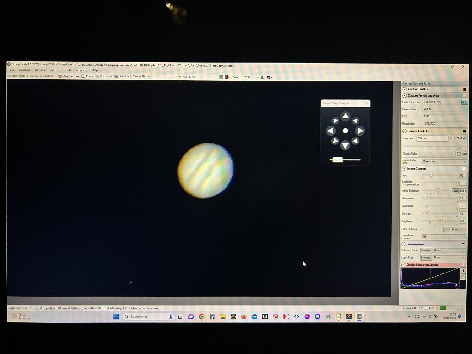

un grand merci à toi @cezanne 🙏
Jai enfin réussi grâce à ta technique très simple mais pourtant bien efficace.
me voici en place :
