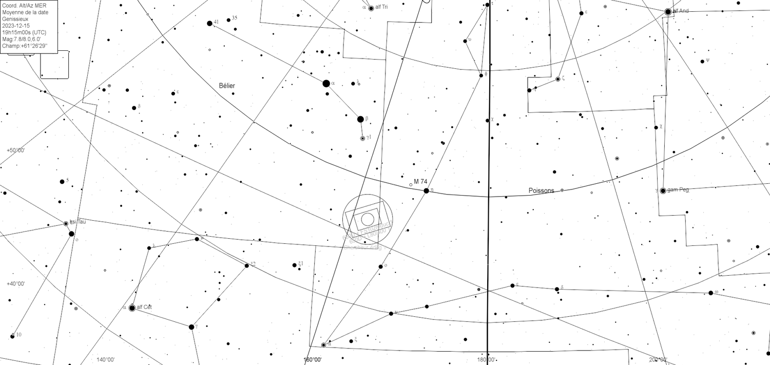

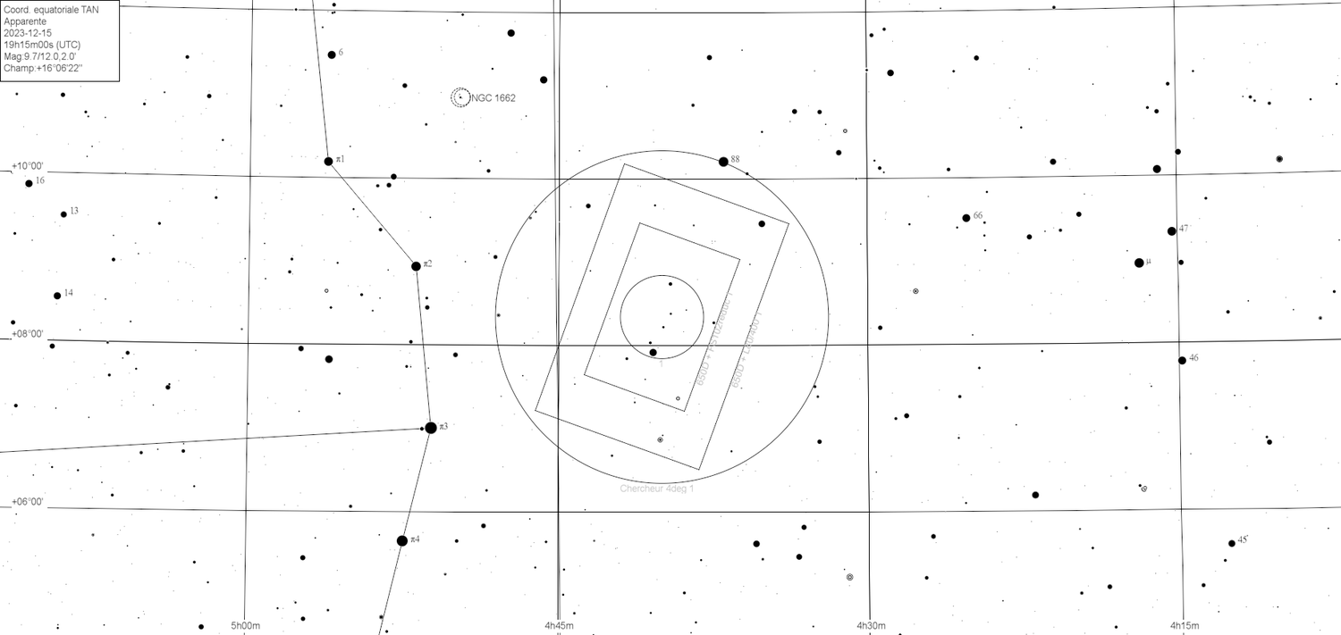

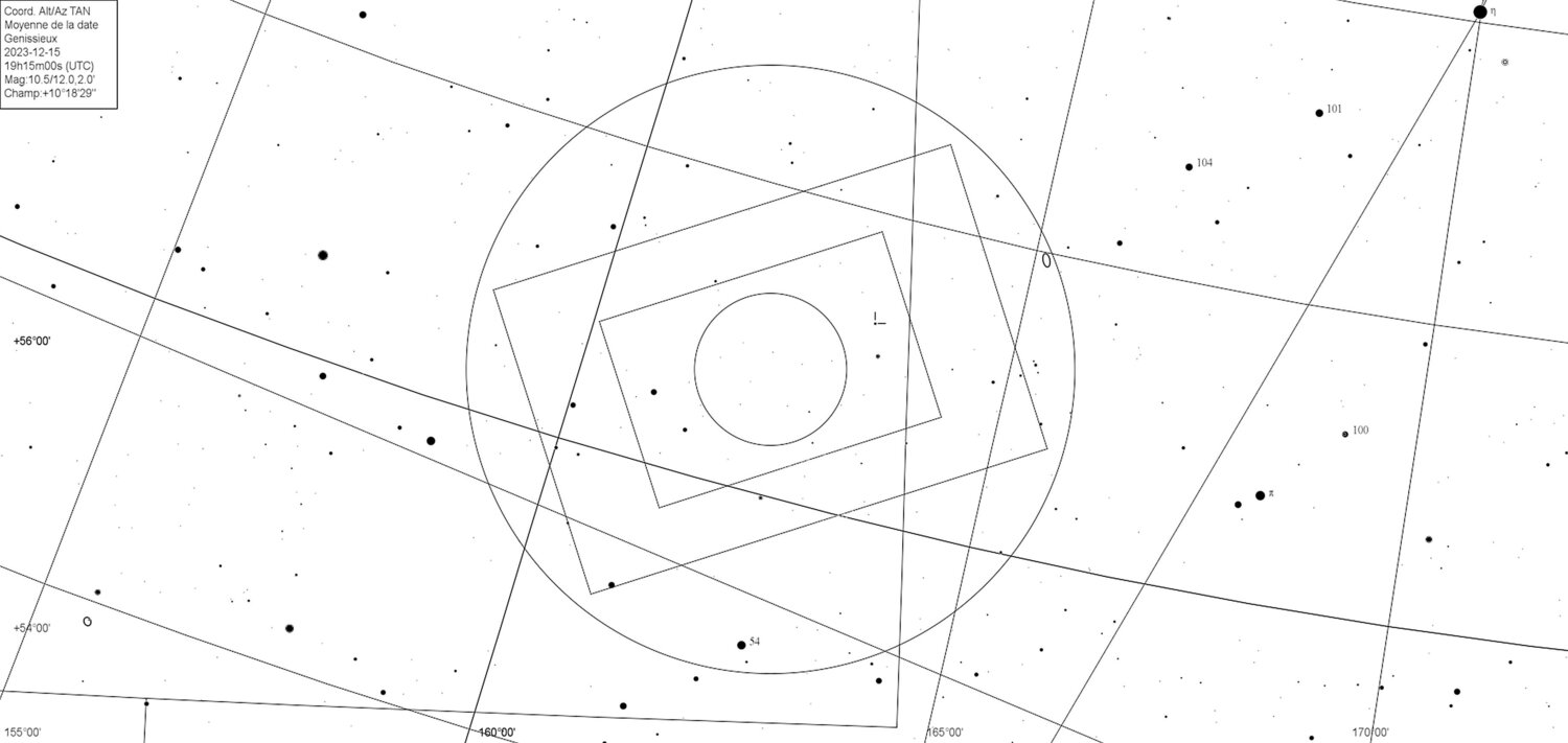

Je viens de compiler des cartes d'observation pour HD29410.
Champs 40, 16, 8, 3 et 2 degrés (en longueur).
Le cercle externe a un diamètre de 4 degrés ; le cercle interne 1 degré.
Le rectangle externe correspond au champ avec un APSC associé à une focale de 400 mm (3x2 degrés).
Le rectangle interne correspond à un APSC associé à une focale de 650 mm (2x1,25 degrés).
La cible est montrée par les deux tirets noirs.
Les étoiles de comparaison possibles sont annotées en rouge (nom, mag G Vizier et type spectral). HD29410 est de type spectral K0.
Ces comps ne sont pas répertoriées au VSX.

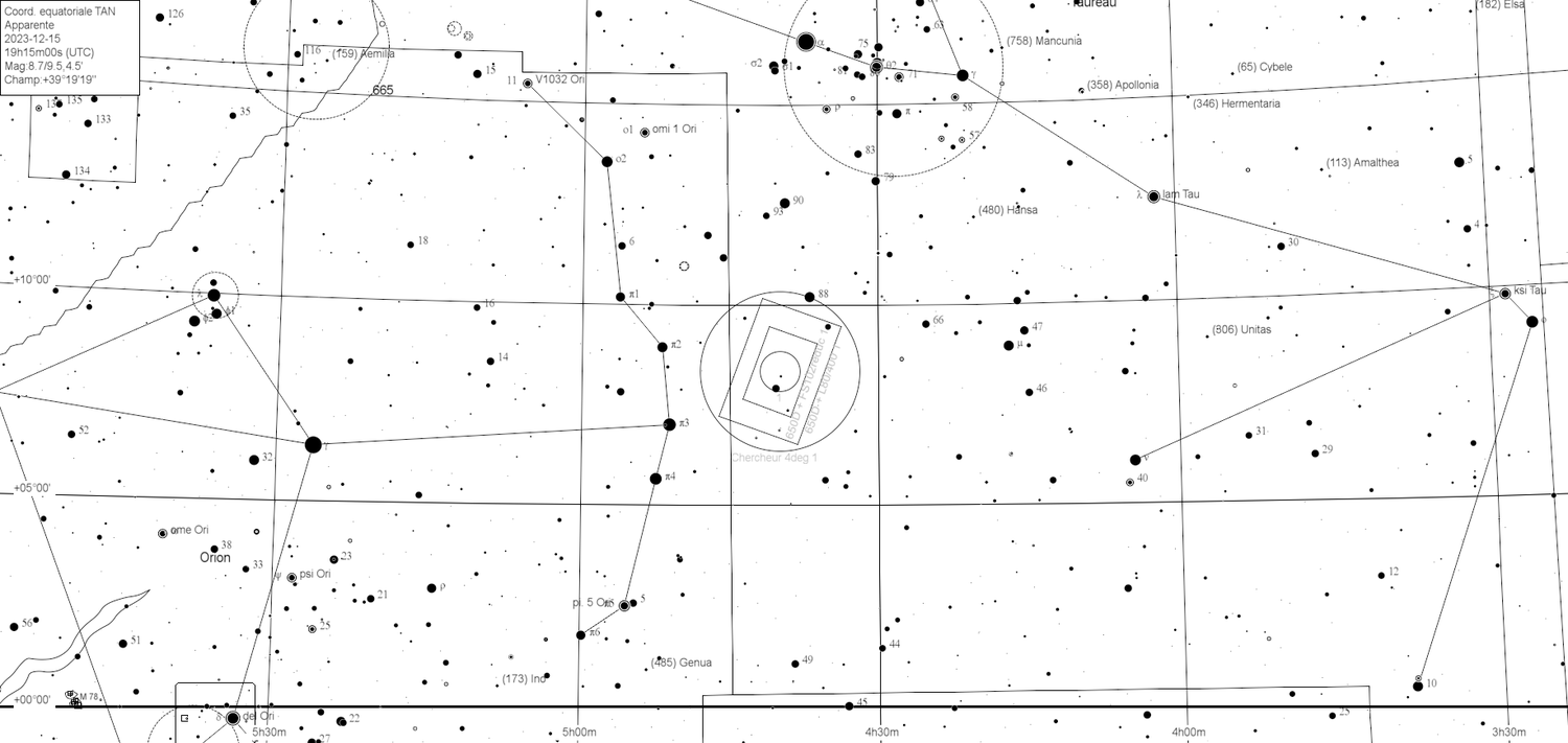

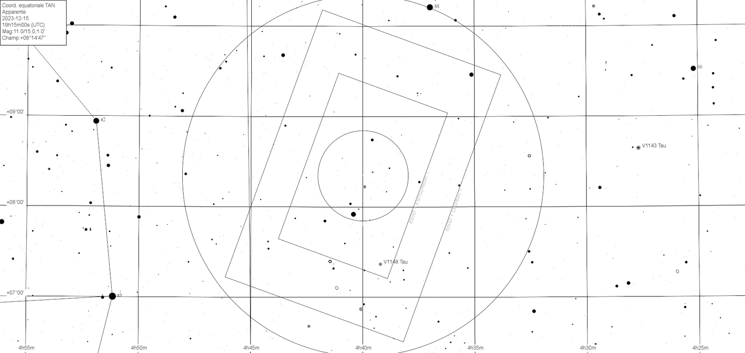

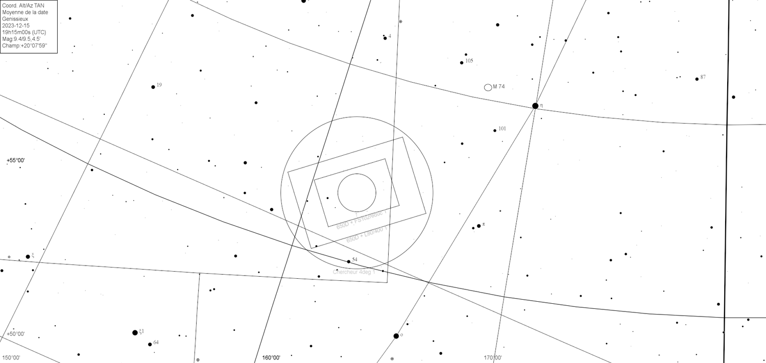

Je viens de compiler des cartes d'observation pour HIP 8342   (HD10937)
Champs 60, 20, 10 et 4 degrés (en longueur).
Pour rappel :
Les étoiles de comparaison possibles sont annotées en rouge (nom, mag G Vizier et type spectral). HIP8342 est de type spectral F6.
Attention : la zone est assez dépourvue d'étoiles comparatives potentielles. A 14' de la cible, on trouve une étoile de mag 7.898 qui pourrait convenir à défaut, si l'on n'a qu'un champ étroit. Mais SAO 92631 est une K5, donc pas très appropriée. Je la positionne sur la carte, pour mémoire seulement.
