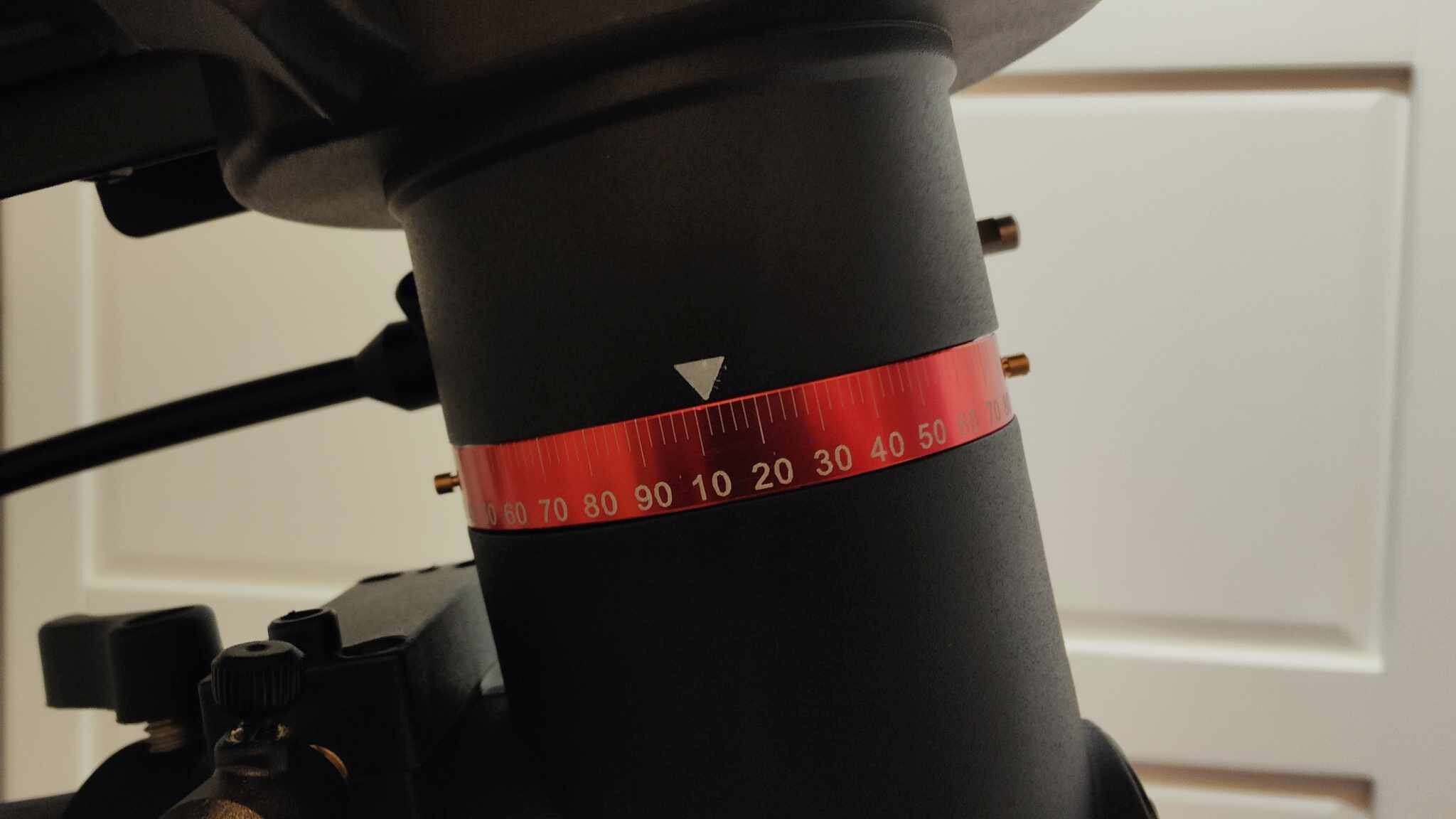

Hello à tous,
Nous sommes débutant très débutant même, nous avons craqué pour le Mizar 114/900 Eq4.
Viseur ok, mise en station semi-ok...

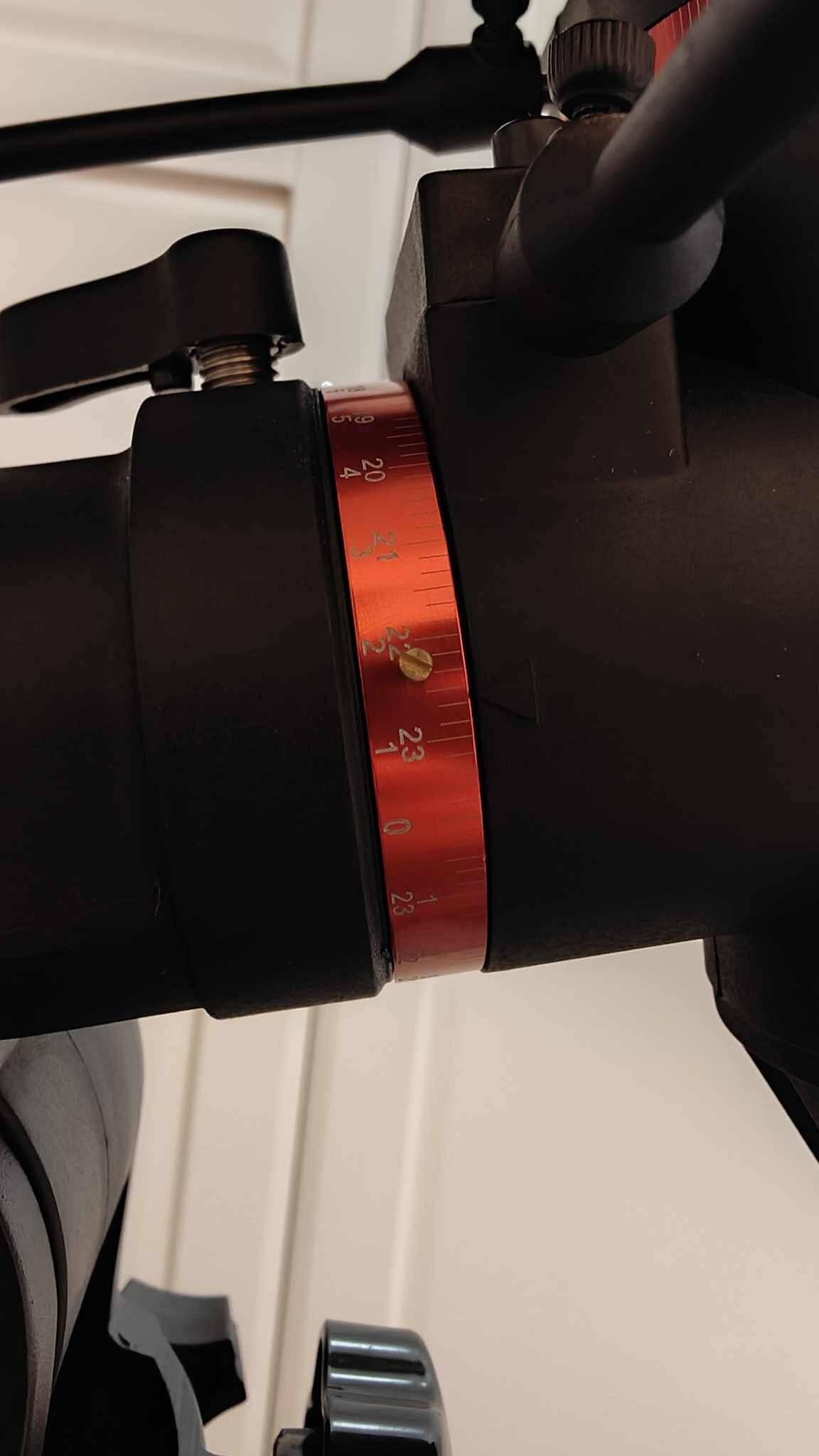

Les cadran dons le DEC ? son mobile voir photo, ils doivent sûrement être réglés, mais réglés par rapport a quel repère ? Je pense pas que ça soit clair.
En gros les 2 cadrans bouge, comment les régler pour qu'il soit bon ?
Merci et désolé de la non clarté

Il s'agit du principe des coordonnées différentielles, à savoir comme tu le signales "par rapport à un repère". Il faut déjà trouver une étoile proche de l'objet qui t'intéresse. On affiche ses coordonnées (qu'on a récupéré dans un atlas/catalogue céleste ou sur Internet). Une fois qu'on a fait cela, on ne touche plus aux cercles divisés, et on tourne la monture (généralement avec les mouvements fins/flexibles) jusqu'à afficher les coordonnées de l'objet du ciel profond. Tu mets dans un navigateur : "utilisation des cercles de coordonnées monture équatoriale".
C'est bien de faire l'exercice pour apprendre (déjà si tu fais cette étape, ce sera un grand pas), mais tu verras vite que sur des matériels d'initiation les cercles ne sont pas assez précis... Autant apprendre le ciel directement.
