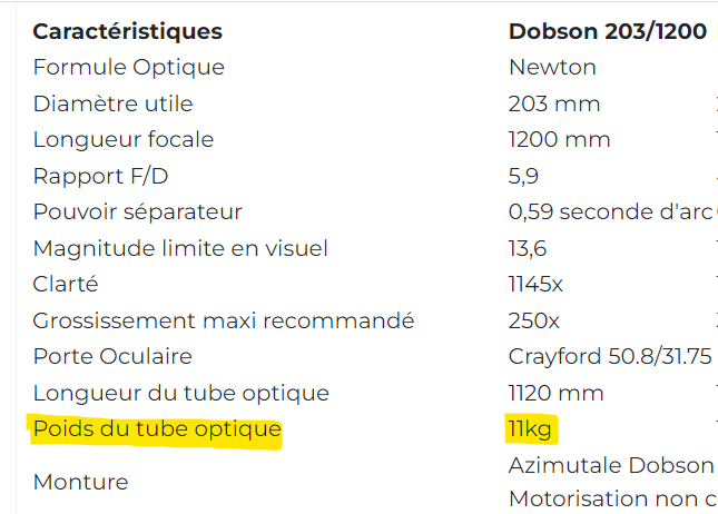

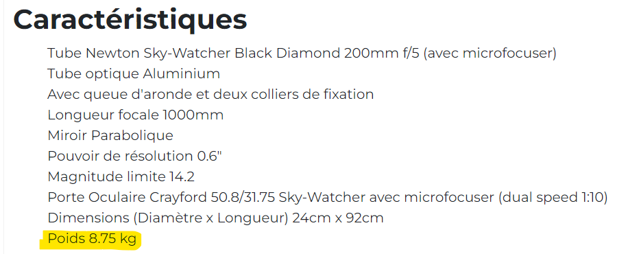

Ton tube de Dobson est à la base plus lourd qu'un newton équivalent.
Contre:
A cela tu devras ajouter le poids de ton apn, éventuellement une lunette de guidage (autre possibilté: diviseur optique plus léger).
Sans compter la transformation pour l'adapter sur une monture équatoriale (anneaux, queue d'arronde... bref pas simple.
Avec ton dobson tel quel tu pourras, à l'aide d'une caméra planétaire faire des films courts pour la lune ou les planètes, avec suivi manuel.... sportif mais pas impossible.
Donc l'option 2 serait de partir sur le combo Newton f5 200/1000, monté sur une monture EQ6 ou ZWO AM5 si tu veux te lancer dans l'astrophoto. ça n'est pas du tout le même budget mais c'est pas moi qui fixe les tarifs sur les sites de matériel astro :D

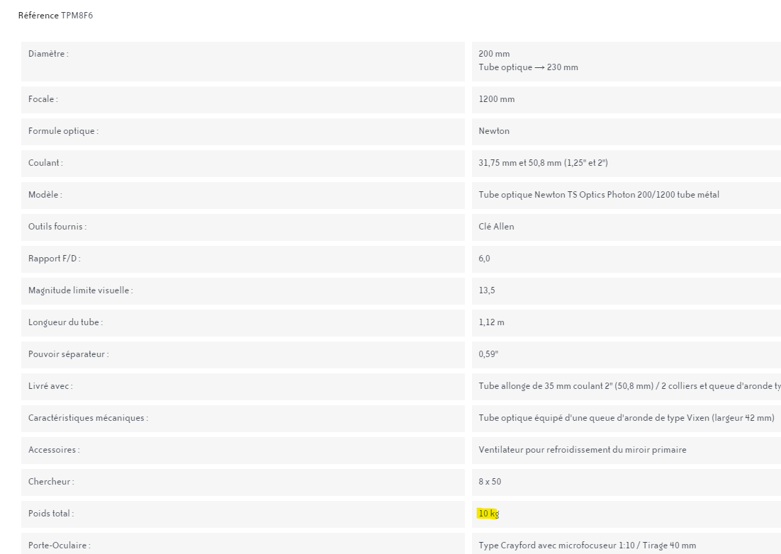

il y a une heure, risottom a dit :
Cela dit, j’ai déjà vu des newton 200/1200 montés sur des montures eq6.
Tube 200/1200 plus lourd: 10Kg
Je serais curieux de voir les résultats obtenus en photo (si jamais quelqu’un a cette config…).
