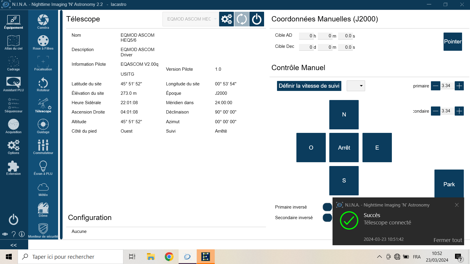

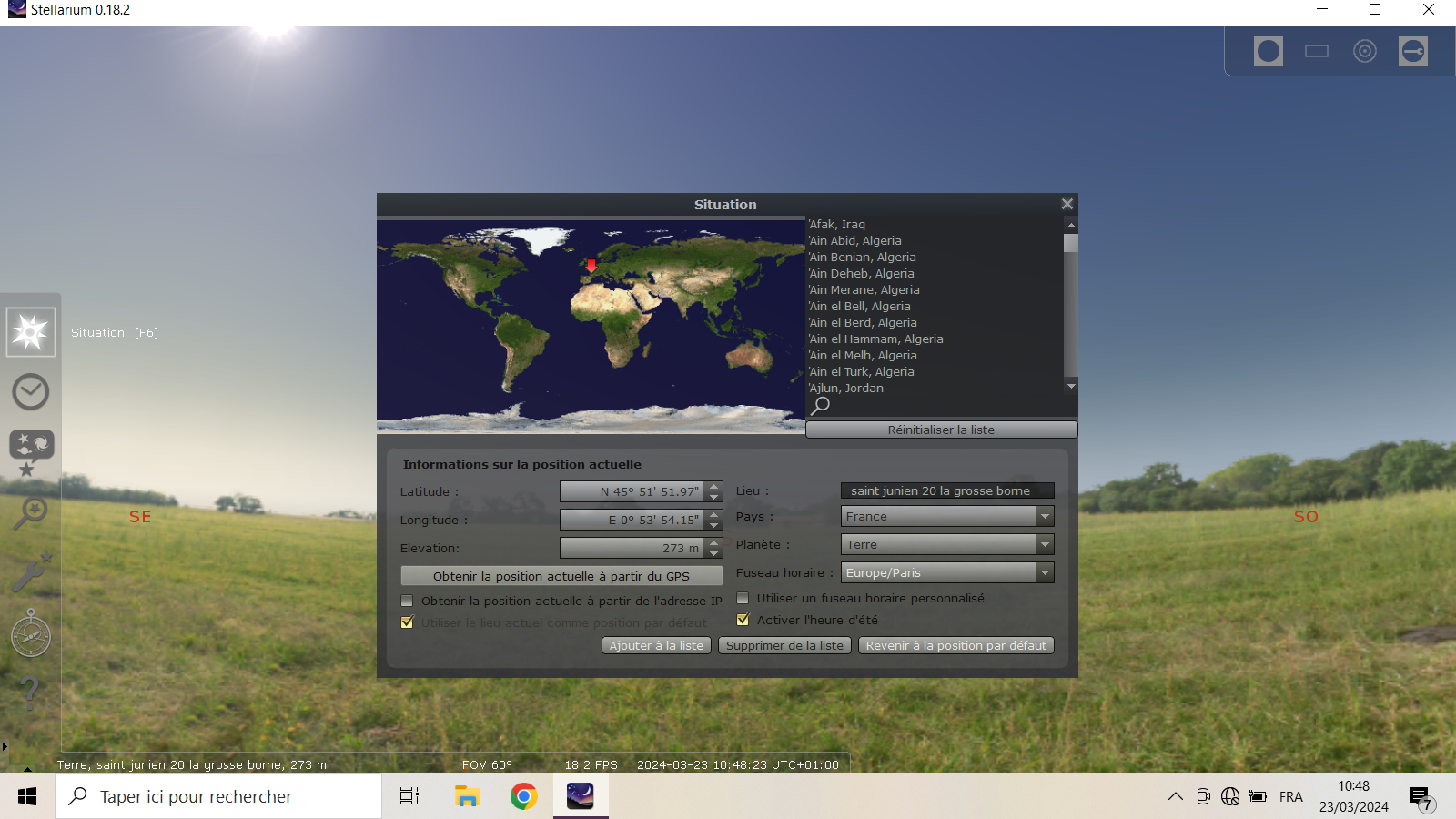

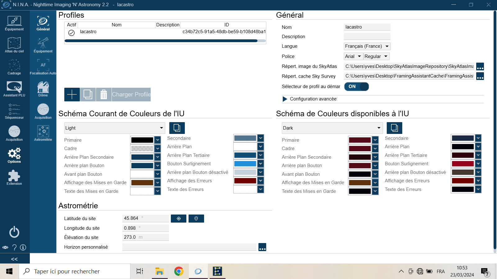

Quels sont tes coordonnées GPS dans l'un ou l'autre des logiciels utilisés ?
Quel serveur utilisé pour communiquer avec la monture (ASCOM, GSServer), avec quels paramètres ?
bonjour
merci d'avoir répondu , j'utilise ASCOM pour communiquer avec la monture je te joint les copies d'écran des paramètres d'ASCOM STELARIUM et de NINA. apparemment les données GPS sont bonnes ,ce problème me dépasse ...

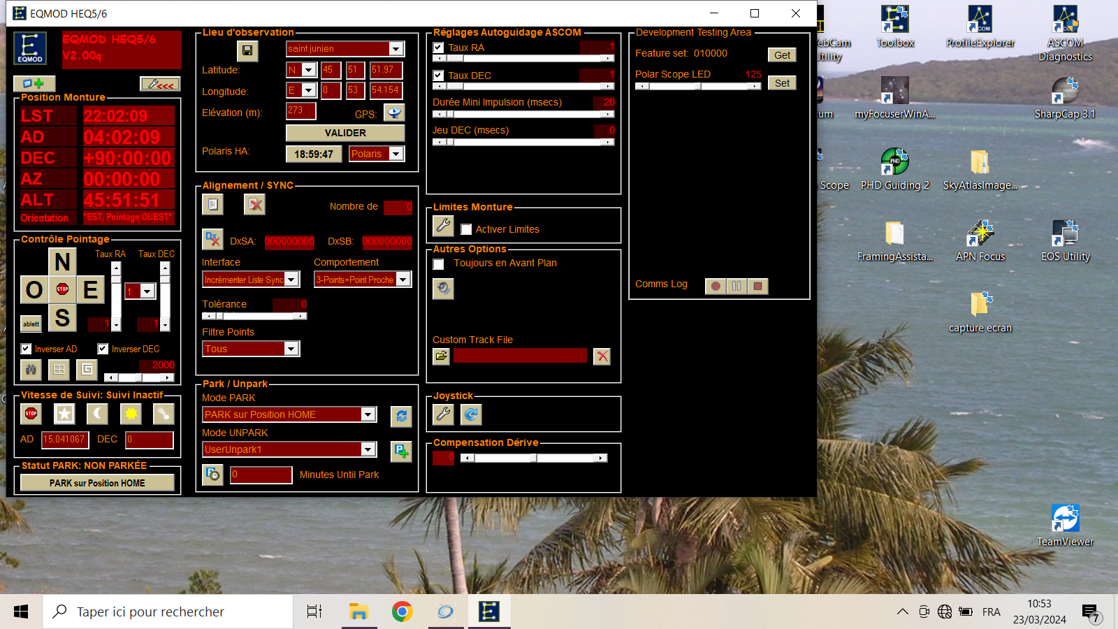

bonjour , effectivement c'est coché "inversé RA et DEC"

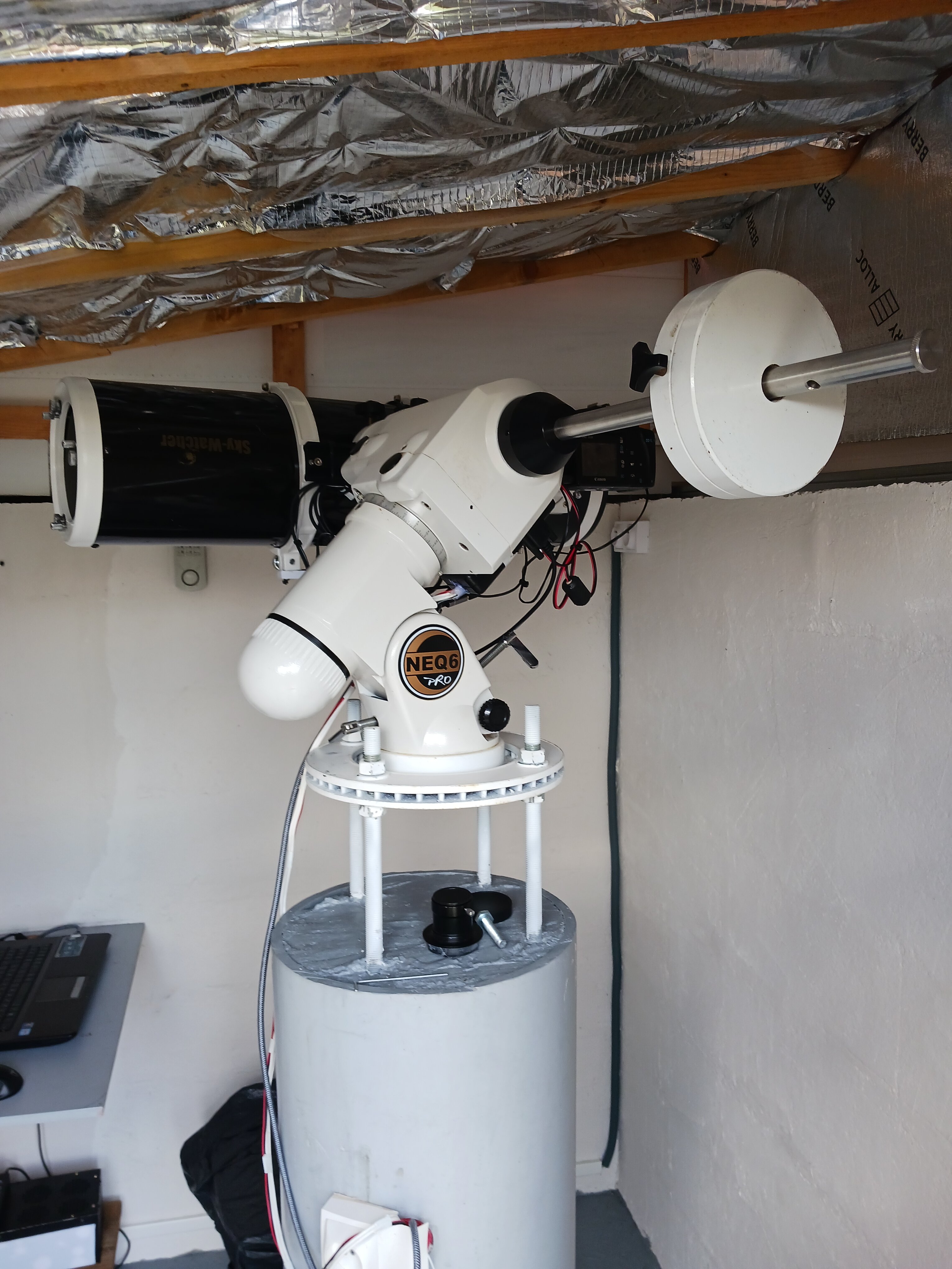

ma monture quand elle est en postion park (pour faire les FLATS et pouvoir fermer l'observatoir ) ci joint les coordonnée ASCOM
CI JOINT LA PHOTO EN POSITION PARK

ma monture en park donne sur ASCOM  AD 04 : 02  ET EN DEC 90 est que cela te semble correct
je prends toutes les idées

Quand, maintenant ?
DEC 90 logique.
Mais elle est orientée comme ta photo ou en position CWD (position par défaut, barre AD verticale, contrepoids vers le bas) ?
il y a 4 minutes, 180Vision a dit :
Quand, maintenant ?
DEC 90 logique.
elle est orientée comme sur la photo par compte la position par defaut contre poids en bas  je ne l ai plus et ne sait pas comment la remettre
