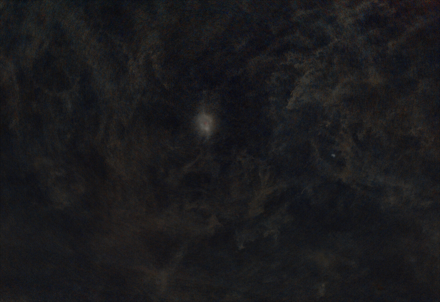

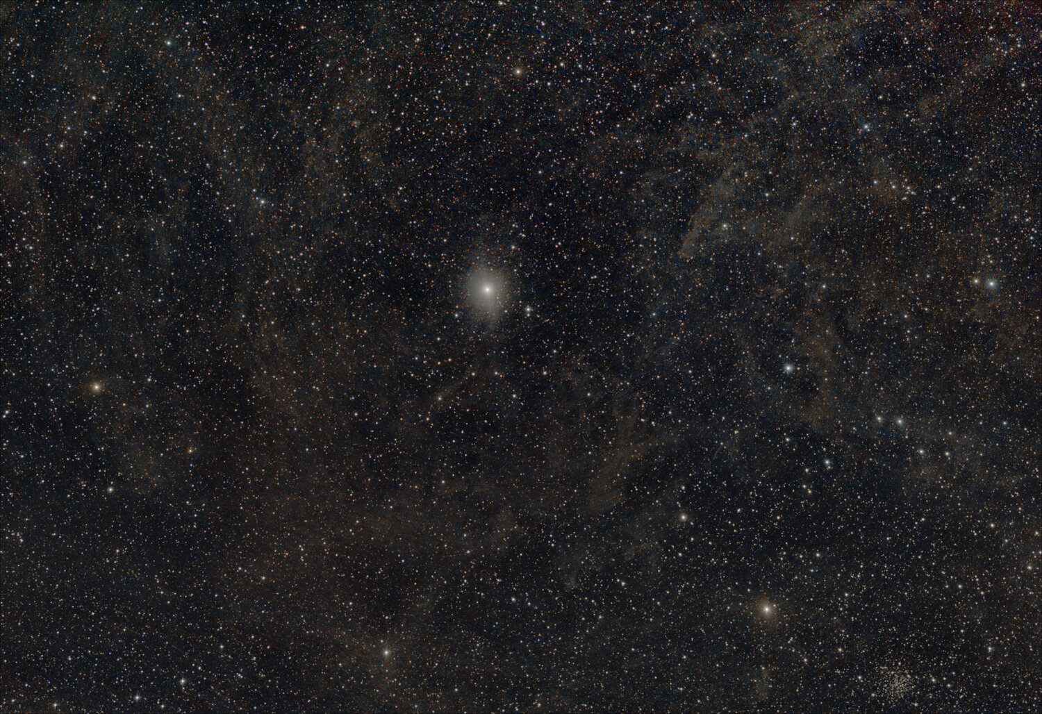

Un portrait de Polaris l'étoile polaire avec ses IFN, sans startracker.
Il y a des artefacts concentriques, plus visibles sur la starless (ça donne un effet + dramatique :) ), que je ne comprend pas. Ils ont l'air centré juste au dessus de Polaris, sur le pôle nord céleste ? Je les avais déjà il y a un peu plus d'un an lors d'un premier essai (même matériel).
Samyang 135mm f/2, avec Canon 2000D défiltré partiel.
791 x 3.2sec = 42min
Traitement avec SIRIL, Graxpert et The Gimp.

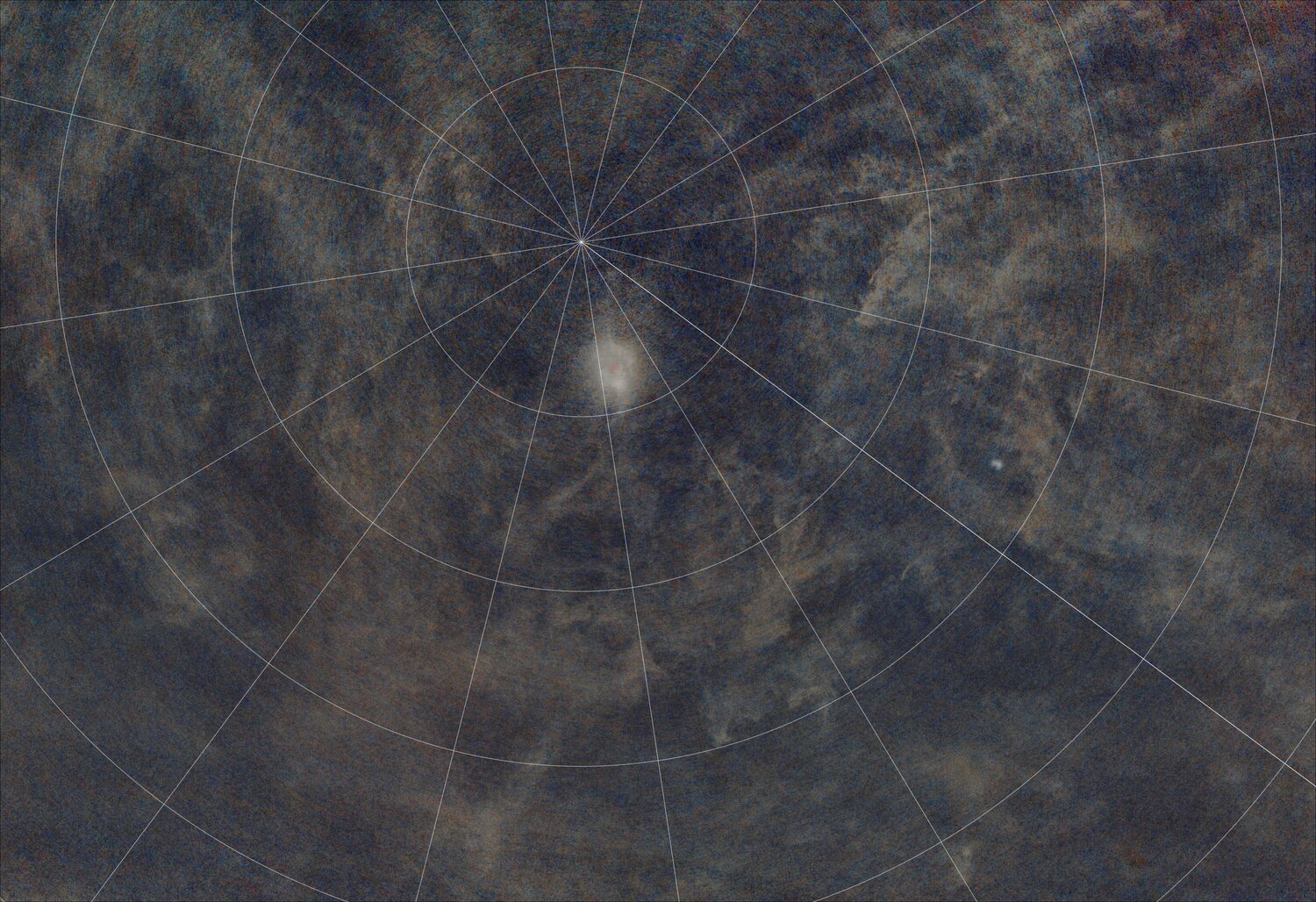

Hello @Noon
C'est une image très intéressante et une belle performance de faire ressortir des IFN sans monture!
C'est sans doute le seul endroit du ciel qui permet ce genre de chose.

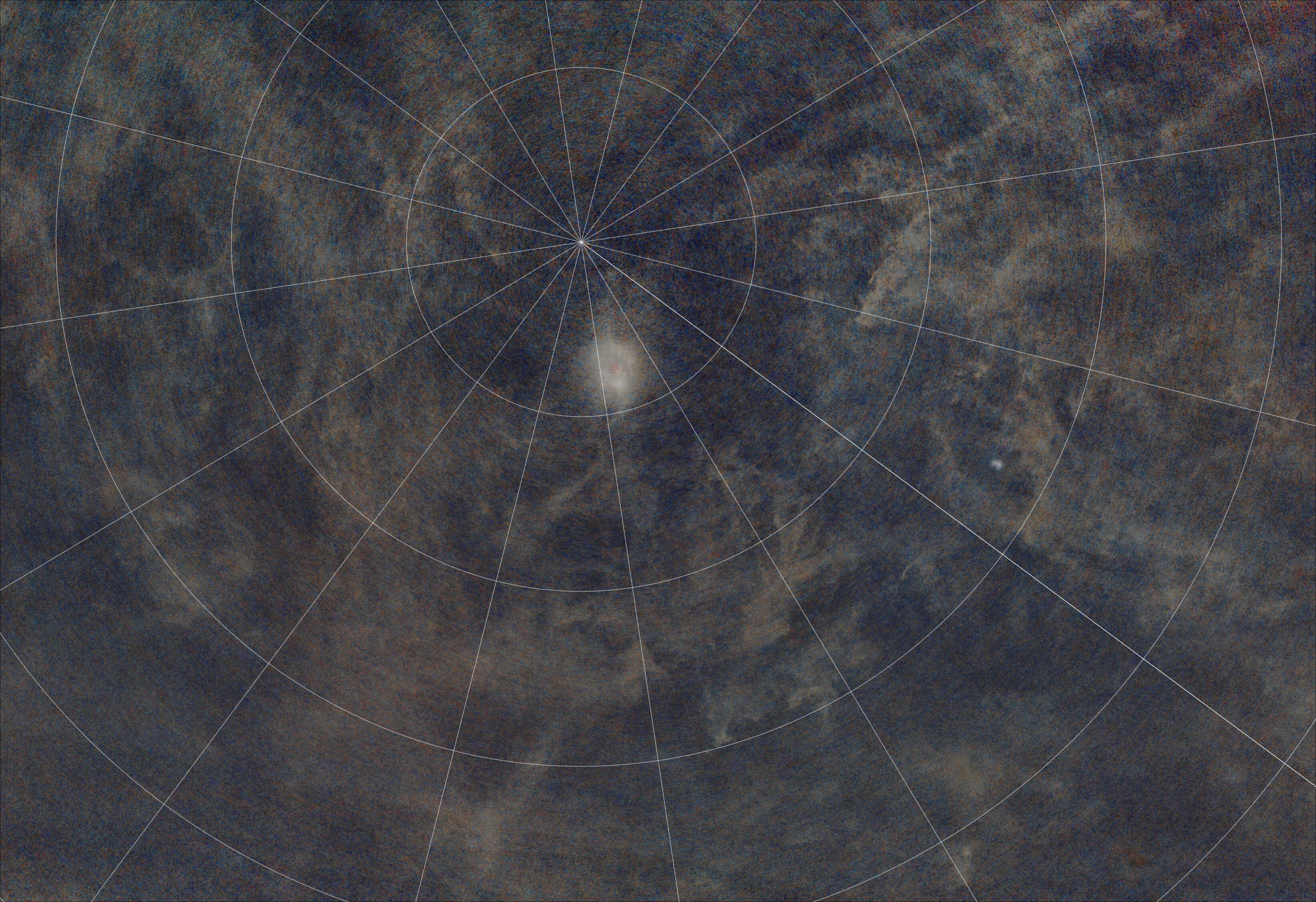

Les cercles concentriques sont en effet centrés sur le pôle nord céleste:
Pourrais tu en dire plus sur ta manière de procéder. Comment faisais tu pour recadrer l'image et à quelle fréquence?
As tu calibré tes images avec des darks?
Nico
  Le 12/06/2024 à 20:59, Fredo-astro71 a dit :
Ça serais pas du walking noise ?
Voir davantage
C'est en effet sans doute  du à une trame restante suite à une calibration imparfaite.
Ce qui m'étonne ici c'est que, vu les circonstances très particulières d'acquisition, j'aurais cru que le recadrage manuel de l'image aurait suffit à "casser" ce tramage.
Ou alors @Noon n'a pas recadré son image durant la durée de l'acquisition mais j'aurais cru alors que l'image finale serait plus cropé (là on perd seulement environ  25% des dimensions d'origine)

Ok, je crois que l'explication est que la soustraction du masterdark n'a pas supprimé toutes les signaux non aléatoires de tes images calibrées (malheureusement avec un appareil non refroidi et avec des poses aussi courtes c'est, je crois, inévitable).
Du coup, lors de l'alignement d'images ayant un mouvement régulier, ces structures s’additionnent et créent une trame. Et comme tes images sont alignées par rotation cela donne cette trame circulaire (d'habitude sur les images astro plus classique on a plutôt des trames linéaires).
La seule solution à mon avis si tu veux améliorer les choses à ce niveau est de recadrer plus souvent. En effet, en recadrant, tu casses  la régularité de la rotation et cela devrait limiter cet effet de trame.
L'idée, plutôt que d'orienter l’appareil "au jugé", serait plutôt de prendre un repère. Si sur le liveview tu vois une autre étoile que Polaris l'idée est de la replacer régulièrement au même endroit sur l'écran (donc Polaris au centre et l'étoile repère à la même place).
Bien sur c'est un peu laborieux mais tu devrais avoir de meilleur résultat et tu pourras conserver une plus grande partie de l'image finale.
