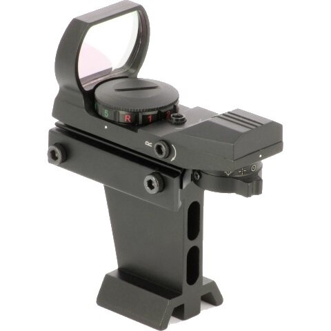

Je dispose d'un viseur point rouge Kepler : https://www.pierro-astro.com/materiel-astronomique/accessoires-optiques/chercheurs/viseur-kepler-point-rouge-vert_detail
Cela fait quelques sorties que je constate que le réglage en azimut ne fonctionne plus. Je desserre la vis de verrouillage, je cherche à modifier l'azimut avec la clef BTR, ça tourne (mais c'est un peu dur), j'entends bien les cliquetis, mais le réticule ne bouge pas.
Je n'ai pas le problème sur l'axe d'altitude.
Des idées ? 🤔
D'avance merci de votre aide.
G.

Bonjour @Hubus merci pour votre retour.
Il ne bouge dans aucun des deux sens. Mais je vais essayer d'aller "en butée" de l'autre côté voir ce que ça donne.
Lors de ma dernière sortie, j'ai tenté de l'utiliser : par chance ! le réglage en azimut était correct et n'ai pas eu à y toucher... Mais c'est un coup de bol qui ne se reproduira peut-être pas, en tout cas pas en l'utilisant sur un deuxième télescope.
G.
il y a 14 minutes, Hubus a dit :
Comment est-il fixé au télescope, pouvez-vous faire une photo ?
Comme ceci, directement dans le support de chercheur d'origine du télescope (un dobson TS Optics)
Oui je m'en doutais bien l'ayant possédé. Quand vous le vissez au télescope, regardez s'il reste bien rectiligne au tube.
Bon, cela ne résoudra pas le fait que vous ne pouvez pas régler l'azimuth de votre point rouge, votre problème doit être mécanique et s'il n'est plus sous garantie il faudra envisager de le démonter.
Tenez-nous au courant 👍
Modifié par Hubus
Bonjour @Hubus
J'ai réussi à régler ce maudit chercheur ! J'ai fait un très grand nombre de tours sur le réglage de l'axe qui a fini par bouger. Ce que je pensais être la butée était en fait un point dur.
Il est de nouveau opérationnel !
Merci beaucoup.
G.
