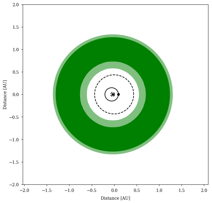

Sur le lien que j'ai cité plus haut il y a un schéma de la zone habitable optimiste et conservatrice (calculées par Web Multiple Star HZ - petit outil fort pratique!). Voici le schéma en question :spacer.png
Donc d'après mes recherches pour comprendre la différence entre les deux types de zones habitables il faut que la planète que j'imagine(on va l'appeler la planète I pour Imaginaire) soit dans la zone conservatrice, donc entre 2 et 2,5 UA.

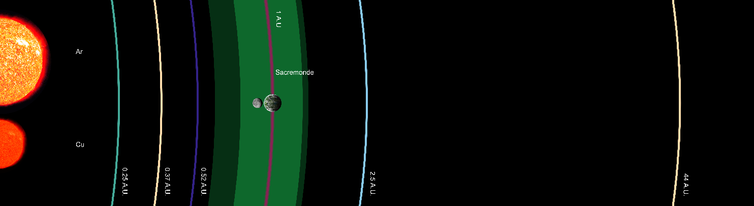

Voici un aperçu du système que j'essaye de développer (faites pas gaffe au satellite naturel de ma planète, je n'ai pas fini de le paramétrer) :
Si jamais vous connaissez un logiciel pour simuler le système en 3D je suis preneuse !
Concernant, la planète :
Rayon moyen : 8 279 km
Rayon équatorial : 8 291 km
Rayon polaire : 8 256 km
Période orbitale : Comme la Terre, environ 365j
