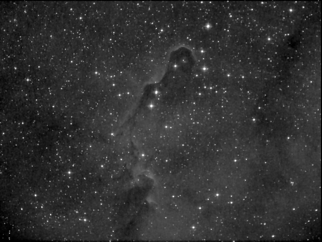

Voici une image que j'ai faite en début d'automne lorsque j'ai réussi à avoir un autoguidage qui fonctionne. J'ai repris un peu le traitement effectué a ce moment car j'avais un ciel trop noir.
25 images de 300 Sec avec la ED80 et la Tuc Pro II 1/2" RAW
Filtre Ha 13mn
Autoguidage avec Guidemaster et L60/420
Traitement Iris et Photoshop

capteur 1/2" c'est pas 1/4" sur les toucam?
Si normalement mais j'ai fait une modif avec ce type de capteur 1/2" N/B
elle est drolement bien ,capteur webcam 1/2"?

Elle est mieux que celle que j'ai faite avec ma CCD :)
Bravo Jean Marie
Bravo Jean Marie
Merci Pierre ;) Mais est-tu sur que tu n'exagères pas un petit peu qd même :p

Franchement non. Si tu veux t'en persuader, elle est là : http://astrosurf.com/lorastro/Image/IC1396_800.jpg
et encore ce n'est qu'une version à 50%....
La tienne est mieux cadrée, le fond de ciel meilleur et globalement beaucoup plus agréable à regarder

Je précise tout de même que je faisais référence à ton APN et non à ta webcam. Mais tu ne faisais pas encore des images comme celle-là avec ta webcam.
De surcroît, tu me parlais d'une ST7, dont le capteur est à peine plus grand que la webcam pour un champ équivalent (765 x 510 avec des pix de 9µ, contre 640 x 480 avec des pix à 13.2µ). Bon, c'est sûr que le capteur de la ST7 est plus sensible aussi :)
Je suis persuadé qu'avec ton APN et un peu d'expérience dans le traitement, tu vas "déchirer" comme disent les "djeuns", et que tu peux en tirer beaucoup de satisfaction, ce qui te permettrait de faire des économies plus longtemps pour une CCD + grande, style ST2000. Tes images montent en effet que tu maîtrises bien la technique de prise d'image et c'est tout de même fondamental et le + difficile

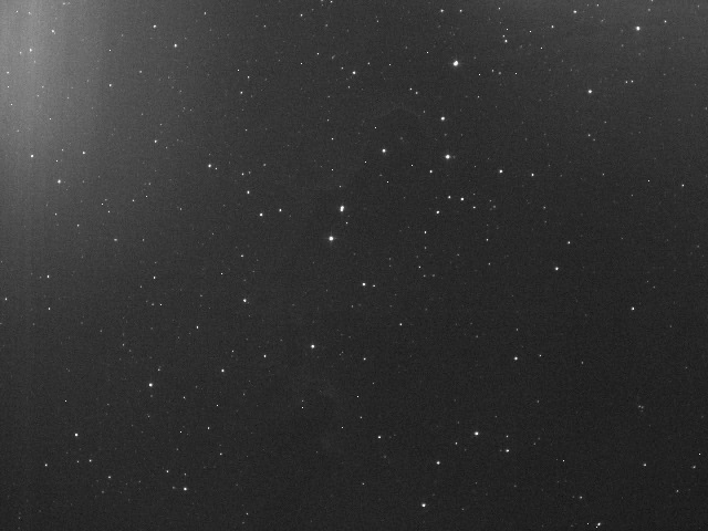

JMJ, aurais tu une petite brute svp, merci
Salut HAMA ;)
Voici la brute que tu m'as demandé, désolé du retard :)
p'tain elle arrache la brute tout de mm, la trompe est bien visible, faut que je change de capteur y a pas a tortiller du c....
C'est pas facile maintenant, on ne trouve plus d'adaptateur pour le capteur 1/2".
Pour info un capteur N/B 1/2" ICX414AL coute environ 280 Roros :(
