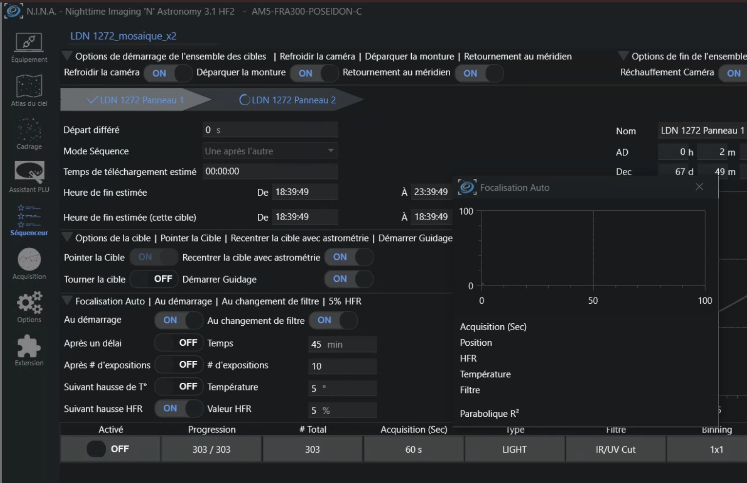

Un truc m'échappe avec NINA.. Je suis sur une mosaïque de deux panneaux, le premier a été fait une nuit précédente et ce soir je lance le deuxième. J'ai donc mis le premier panneau sur OFF mais NINA s'en tamponne. Avant de lancer le deuxième panneau il a quand même fallu se positionner sur le premier + astrométrie puis faire un autofocus avant d'aller sur le deuxième et rebelotte avec l'astrométrie et l'AF. C'est pas bien grave mais si il n'y a pas besoin, autant ne pas le faire et ça gagne 5 minutes..
J'aurais du passer le panneau 1 à la suite du panneau 2 pour être tranquille mais je me dis qu'il y a peut être un truc qui m'a échappé. Vous savez quoi ?

hummm c'est pas l'histoire du pourcentage de chevauchement entre les panneaux qui fait que les coordonnées des premiers panneaux doivent être
connues ?
Après réfléchissement, NINA fait simplement ce que je lui ai demandé.. Option de la cible : pointer la cible, recentrer avec astrométrie puis focalisation au démarrage puis pas d'image à capturer et donc ça passe au deuxième panneau..
Il faut passer à OFF les options de la cible et de focalisation auto du panneau qu'on ne veut pas faire :)
