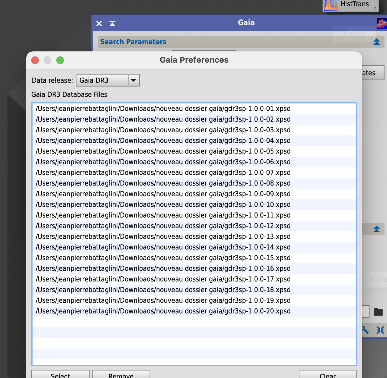

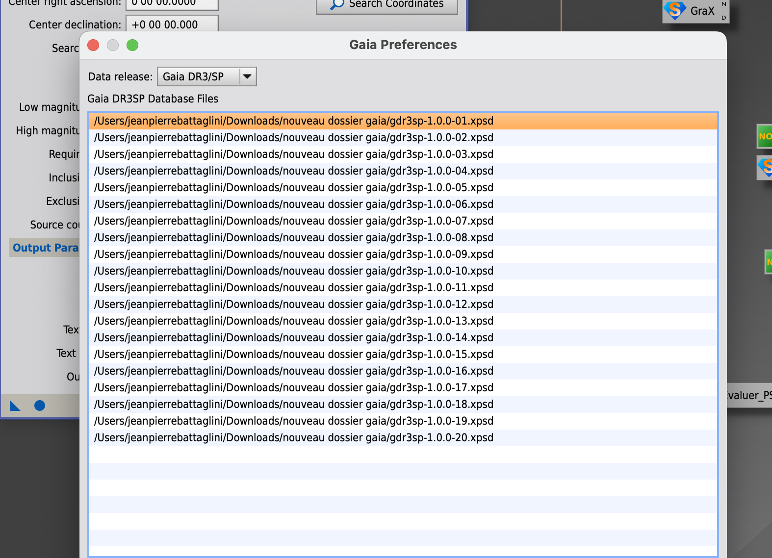

Peux tu poster une image des préférences de Gaia, comme celle là:
  Le 05/12/2024 à 13:49, jpb2b a dit :
Oui voici :
Voir davantage
Ce ne sont pas les bons fichiers. Ces fichiers gdr3sp doivent être configurés pour la Data release Gaia DR3/SP et ils servent uniquement pour SPCC.
Pour la data release Gaia DR3 il te faut les fichiers gdr3 tout court. Il y en a 16, ils sont classés par magnitude et tu peux en configurer autant que nécessaire en fonction du champ couvert par ton instrument et ta caméra.
Modifié par nico1038
Sur une formation à Pixinsight, j'avais compris qu'il fallait télécharger les fichier Gaia DR3/SP et les indiquer dans les preferences Gaia dans l'onglet DR3 et DR3/SP.
Ce que javais fait.
Si je comprend bien bien ce que tu dis, il ne faut pas indiquer les fichiers DR3/SP ans l'onglet DR3 de Gaia.
Il faut télécharger les fichiers DR3 en plus des DR3/SP.
J'ai bon ?
  Le 05/12/2024 à 14:44, jpb2b a dit :
Ce que javais fait.
J'ai bon ?
Voir davantage
Absolument: les fichiers gdr3sp contiennent des information supplémentaires (les spectres des étoiles) mais beaucoup moins d'étoiles que les fichiers gdr3 (200 millions contre presque 2 milliards). Ils ne sont pas conçus pour faire de la résolution astrométrique même si ça peut parfois fonctionner.
