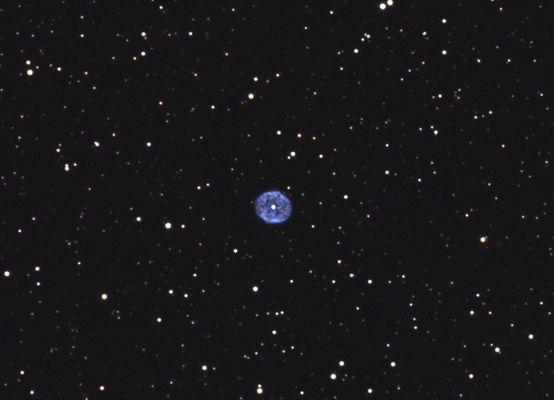

Tîens, c'est le bon moment pour la présenter celle-là ... Bien que je l'aie prise il y a plusieurs semaines, soit le 1er novembre et le 4 décembre 2024. En réalité quand je l'ai shooté la 2e fois, j'étais persuadé de ne l'avoir jamais faite...
Le challenge est évidemment la résolution pour ce type d'objet. Y ai-je réussi ? Difficile à dire, ça devient très vite flou dès qu'on agrandit. Siril me dit que le FWHM est de 2.80" sur l'image empilée. C'est pas ouf. J'ai essayé de faire du sharpening en plusieurs étapes, sans tout détruire !!! Theia au stade linéaire, outil Netteté dans GIMP et un dernier coup de Cosmic Clarity, uniquement sur les étoiles. Malgré tout cela affectait la nébuleuse donc faut y aller mollo.
Je n'ai pas trouvé d'autres exemples sur le forum pour comparer.
Données techniques:
01.11.2024 et 04.12.2024, 13h48
Retenues (gros tri): 81x180sec = 4h03
SCT11 XLT, red 0.63x, focale 1690mm, AZEQ6, ASI533MCpro, ASIAIR, OAG.
Pré-traitement et Traitement: SIRIL, THEIA, étirement asinh et GHS, GIMP, un coup de GHS et Local Contrast (CLAHE), et un soupçon de Cosmic Clarity pour finir.
Et donc, voici le résultat, croppé, et un crop du crop. Commentaires et conseils absolument bienvenus.
Belles Fêtes à tous !!
Alain

Excellent cette image !
On ne sait plus à quelle échelle on est!
Est-ce une cellule et son noyau au niveau microscopique ou une nébuleuse planétaire au niveau macroscopique
La dentelle interne et bien définie
Bien joué 👍🏻
magnifique résolution,
mais chez moi, elle apparait bleue?
a+
Serge

Merci pour vos commentaires, ça fait plaisir
Serge, je ne l’avais pas trouvée, désolé. J’ai cherché avec son numéro ngc. Tu es au dessus du stratus? Temps magnifique en haut mais en plaine c’est la cata! Faudrait que je puisse monter mon setup sur les pistes!

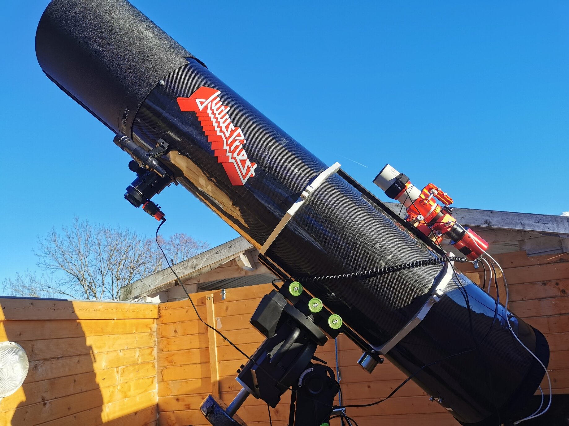

tout est prêt pour cette nuit, mais fini avec "Judas Priest" le T350, je passe à la petite chinoise!
Je sais, j'ai encore la 174 sur le DO du gros pour guider la petite, malgré l'encodeur de la Rh. Mais j'arrive pas à l'enlever. J'arrive PAS!
a+
Serge

il y a 10 minutes, Lespius a dit :
Tant qu’il y a encore le chercheur tu as de la marge🙄. Il fait toute la différence…
Ben ça aussi, j'arrive PAS à l'enlever, j'arrive pô...😭
C'est un atavisme... Mais moquez vous pas. j'ai changé les bagues de la FRA cet après midi, et, grâce au chercheur, j'ai pu pointer la croix sur la montagne d'à coté en un clin d'oeil pour refaire la MAP. Essayez donc de pointer un truc terrestre avec une monture équatoriale sans chercheur, bande de malins😉.
