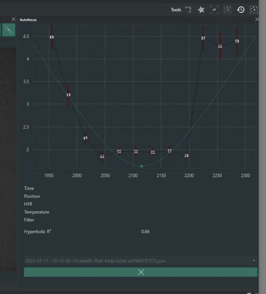

Hello, j'essaie de faire fonctionner mon Focuser Electronique (Gemeini focuser) avec le programme autofocus de N.I.N.A et j'ai beaucoup de mal
J'ai fait une mise au point avec un masque de bahtinov

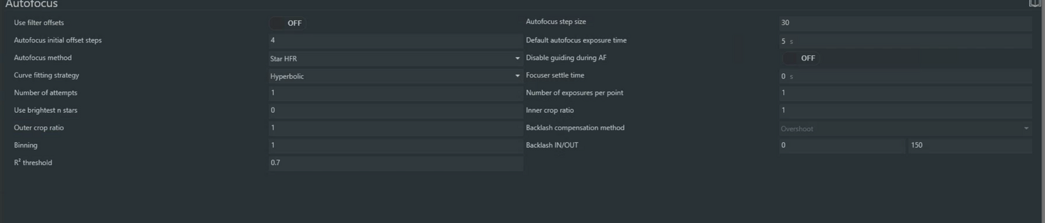

et j'ai lancé mon autofocus à partir de cette position avec le paramètrage suivant
J'obtiens une courbe très plate en bas, je ne sais pas comment l'interpréter,
Si je passe le pas à 50 en gardant la position qu'il a calculé, c'est pire
Que dois je faire?
Merci
Modifié par tranquiliste

Pas de changement (a priori), mes pas étaient de 30, et j'avais resserré les vis avant la session car j'avais effectivement un peu de jeu.
Ce que je constate c'est qu'hier en faisant ma MAP au masque de Bahtinov j'étais en position 2075 et lors de ma MAP réussie j'étais à 2328, mais le jeu que j'ai constaté doit pouvoir expliquer ce décalage.

J'utilise la mise au point automatique avec NINA et cela fonctionne très bien (je le programme à chaque changement de filtre même si ceux-ci sont parafocaux entre eux et la température joue un peu aussi)
Prérequis important : il faut compenser le jeu au niveau des paramètres du focuser => pour cela j'ai fait des tests aller-retour sur le moteur pas à pas et j'ai noté le nombre de pas où il ne se passait rien (50 en moyenne pour moi entre un A/R)
Modifié par olivierr31
il y a une heure, olivierr31 a dit :

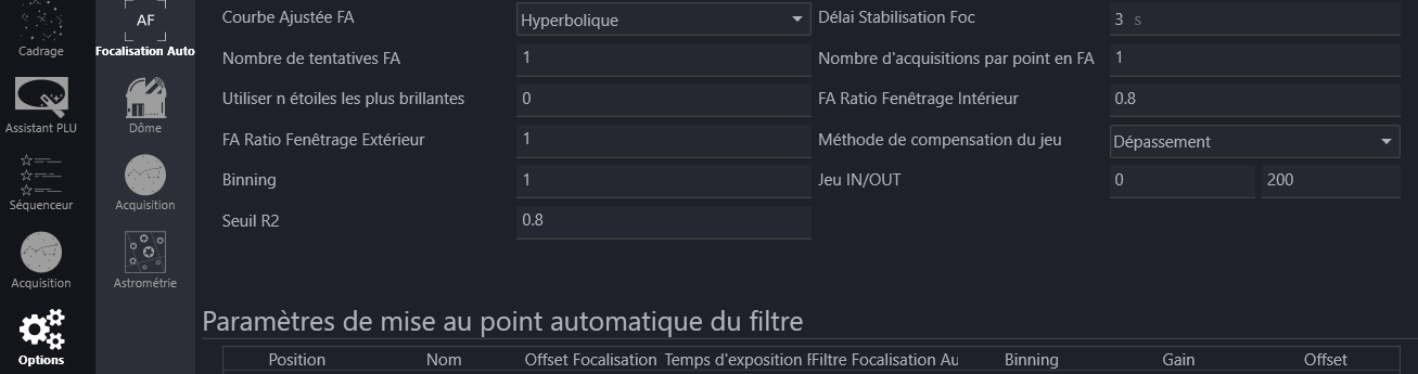

Ou pour être sûr de ne pas être embêté avec ça, tu paramètres un Dépassement (overshoot) supérieur au backlash de toute la chaîne moteur + focuser (ici 200).

J'ai refait un test ce lundi et c'était un peu mieux, je suis arrivé à un R2 de 0,85.
Je pense que j'ai un problème avec mon installation car hier soir j'ai revérifié et il y avait de nouveau du jeu sur le cylindre que l'on installé sur les tiges. Je vais revérifier que les vis appuient bien sur la partie plate de la tige.

il y a une heure, tranquiliste a dit :
Ca me parait évident à cause du plat en bas de courbe, le moteur tourne de quelques pas sans action sur le focus > je parie sur l'appui incomplet de la vis de serrage sur le plat de l'axe..
