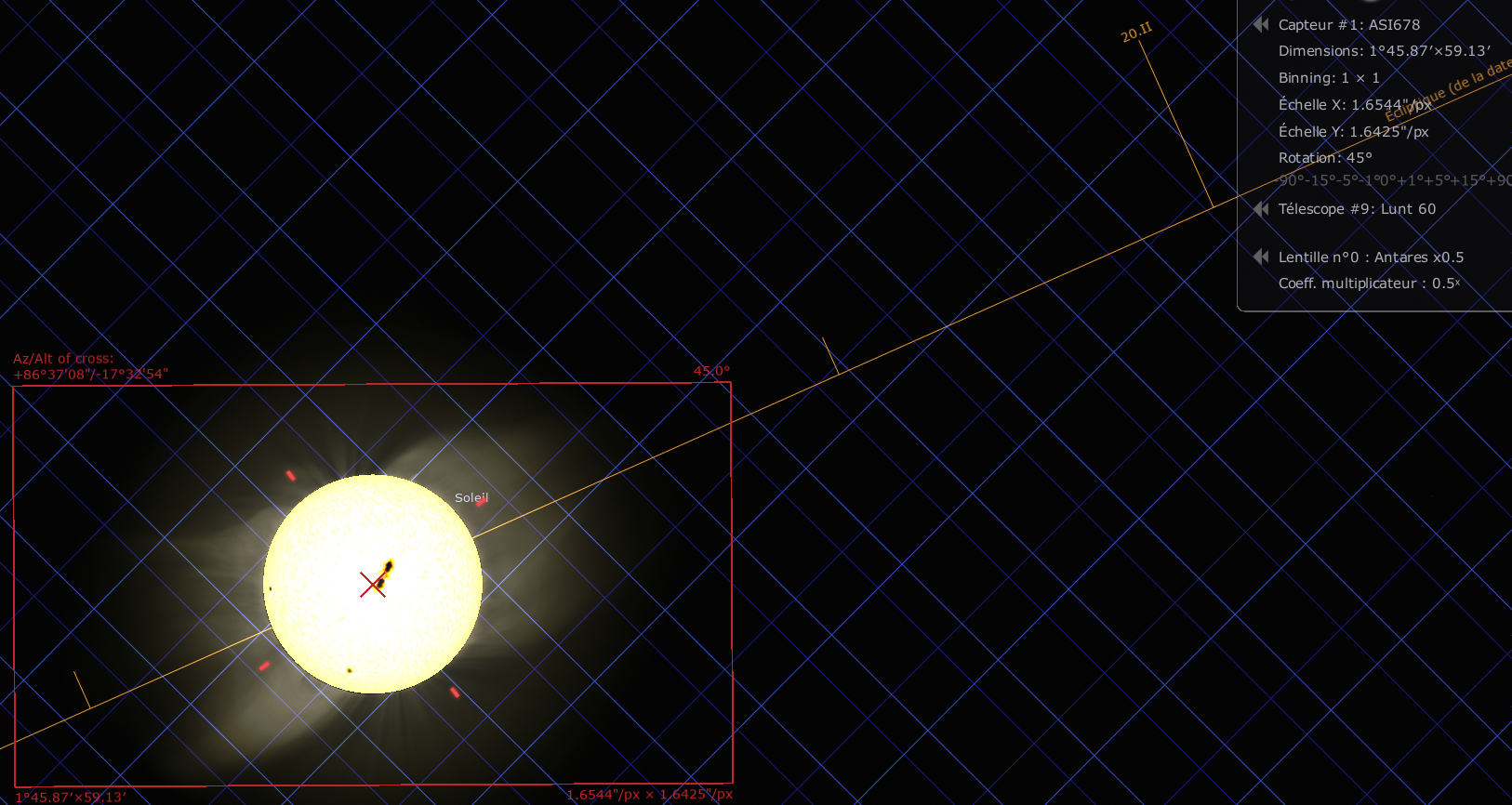

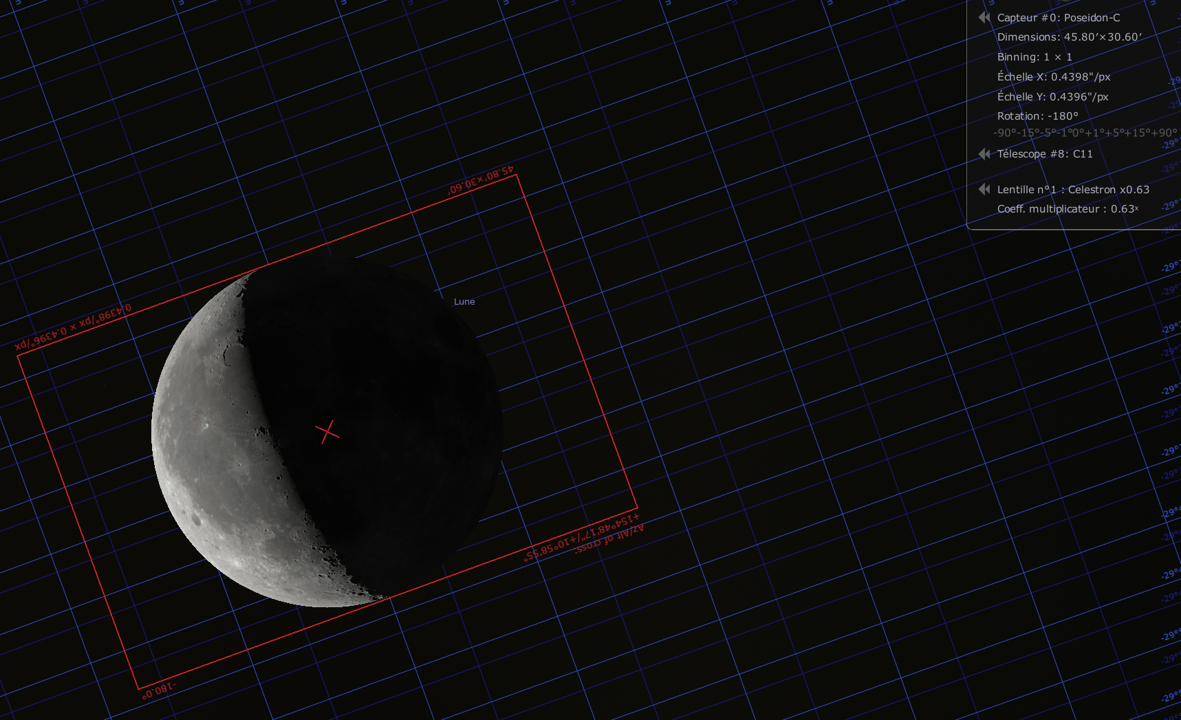

Sur un C11 à focale native pour la pleine Lune en entier, un capteur APS-C (la Poseidon-C sur la simulation Stellarium) ne suffit pas même avec le réducteur x0.63.. et ta 294MC a un capteur un peu plus petit que l'APS-C. Par contre un quartier ce sera bon.
J'ai maintenant deux ASI678, MM et MC qui me donnent de bons résultats en lunaire  avec un C9XLT (je n'ai plus la Lunt..). La simulation montre que le disque solaire passe avec un réducteur x0.5 et ses petits pixels te donneront très probablement de bons résultats avec la Lunt 60 comme en lunaire.
Je ne sais quel est ton attendu sur les disques solaire et lunaire entiers mais pour moi une caméra courante comme la 678M + réducteur x0.5 ou la Player One sans le réducteur x0.5 et ta 294MC + réducteur x0.63 me semblent être un bon compromis global.

Pour obtenir le meilleur de ton matériel en planétaire/lunaire, il faut que le F/D de l'instrument soit 5 x taille du pixel de ta caméra. Ton C11 est à F/D 10 et donc si tu veux imager au foyer, c'est à dire sans barlow (les cratères avec le maximum de résolution), les pixels de 2µm de la 678 seront parfaits. La 178 est un peu plus ancienne..
Et comme elle a des petits pixels, elle ira aussi très bien à la Lunt 60 mais par contre il te faudra un petit réducteur x0.5 pour avoir le disque solaire en entier. Celui que j'utilisais : https://www.astronome.fr/accessoires/453-reducteur-de-focale-antares-05x-pour-camera-.html.

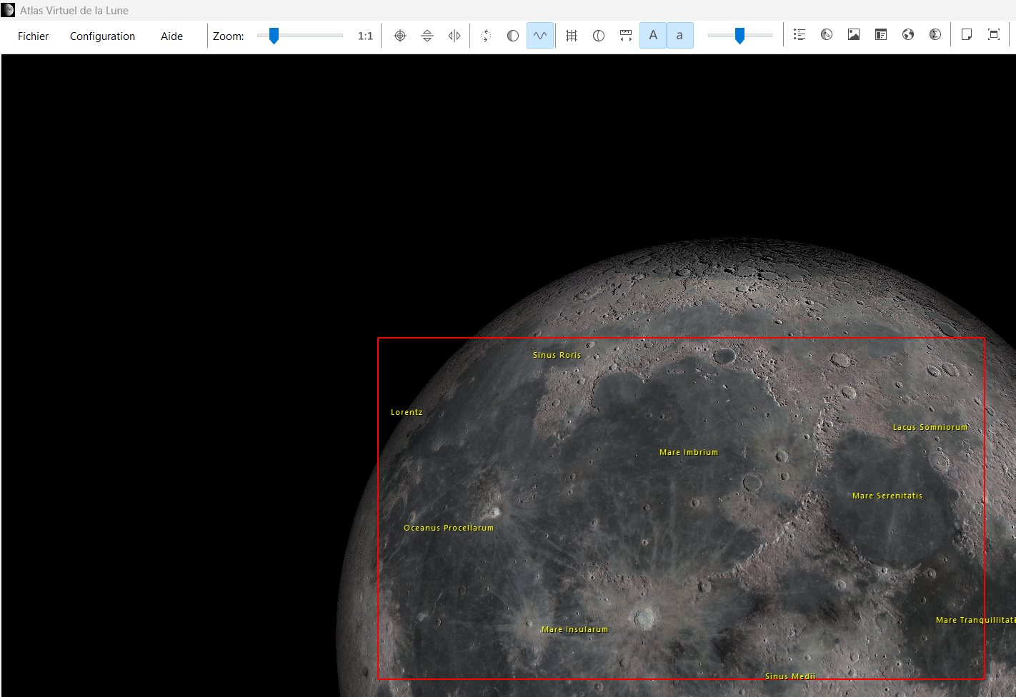

Tu peux faire des simulations avec l'excellent Atlas Virtuel de la Lune : https://www.ap-i.net/avl/fr/start. Ca c'est le champ de la 678 + réducteur x0.5 sur un C9.
