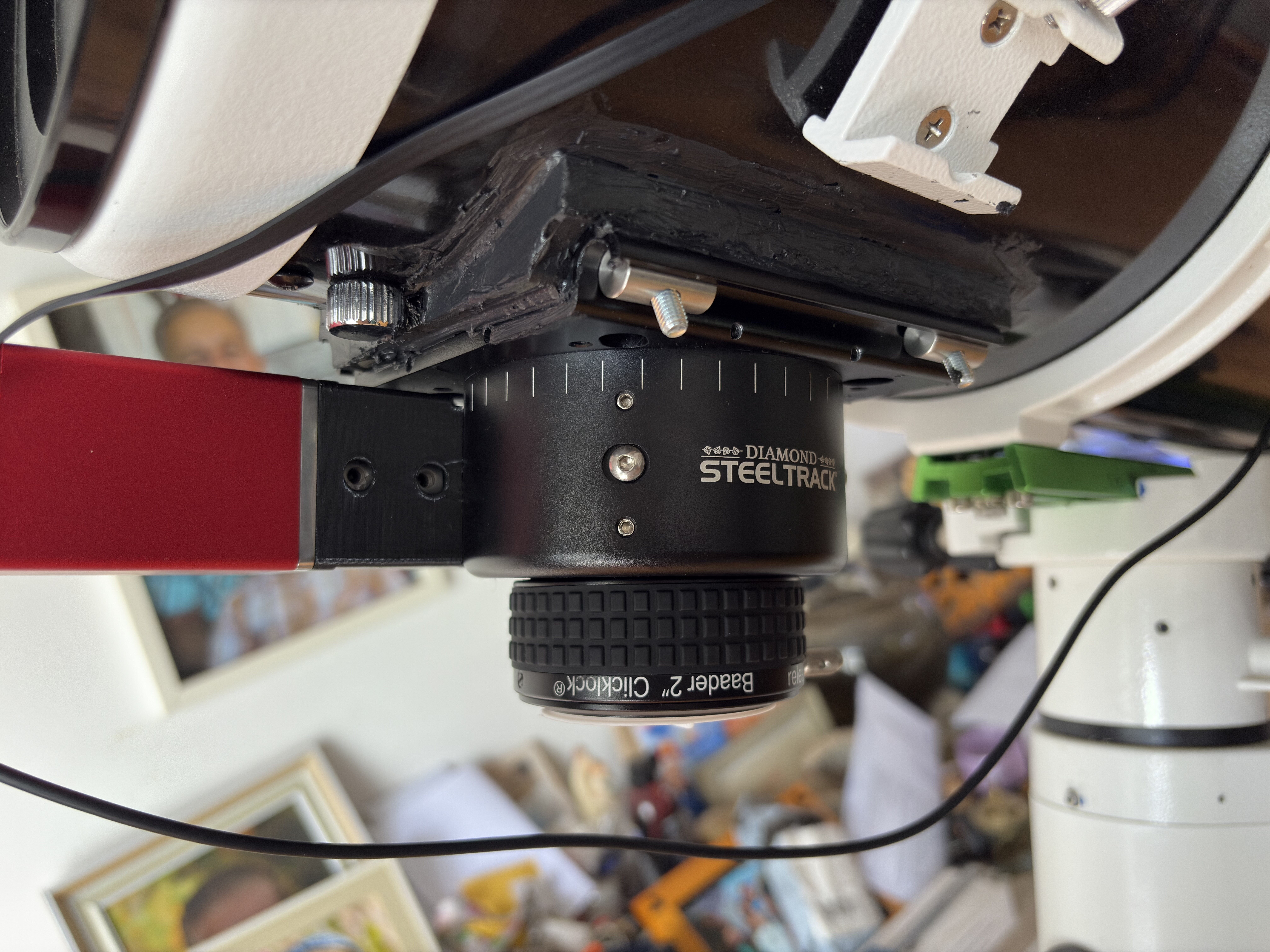

Bonjour, j’ai ma collimation qui bouge quand je change de coté du méridien,( test effectué de jour avec le Ocal et aussi avec un laser) le miroir primaire ne bouge pas , mon PO pas de jeu et l’araignée est bien bloqué. Avez-vous une solution ? Merci

Bonjour @rudy97427 et bienvenue sur le forum. Afin de t'aider efficacement, il faudrait nous en dire un peu plus sur le matériel que tu utilises.
S'il y a décollimation c'est qu'il y a qqchose qui bouge... As-tu vérifié le secondaire?

Bonjour une flexion de l'araigne peut etre
et/ou du tube au niveau du PO

Merci pour vos réponses mon araignée est bien serré, le PO est un Baader diamont qui n’a pas de jeu elle est monté sur une base qui épouse bien le tube tube du PO entré aux Max ou sorti au Max le décalage est identique, le primaire a été calé pour un essai et toujours le même décalage. Sur vos Newton ça le fait aussi ?

 Oui je fais la collimation avec l’ocal montube est un skywatcher 200/1000
