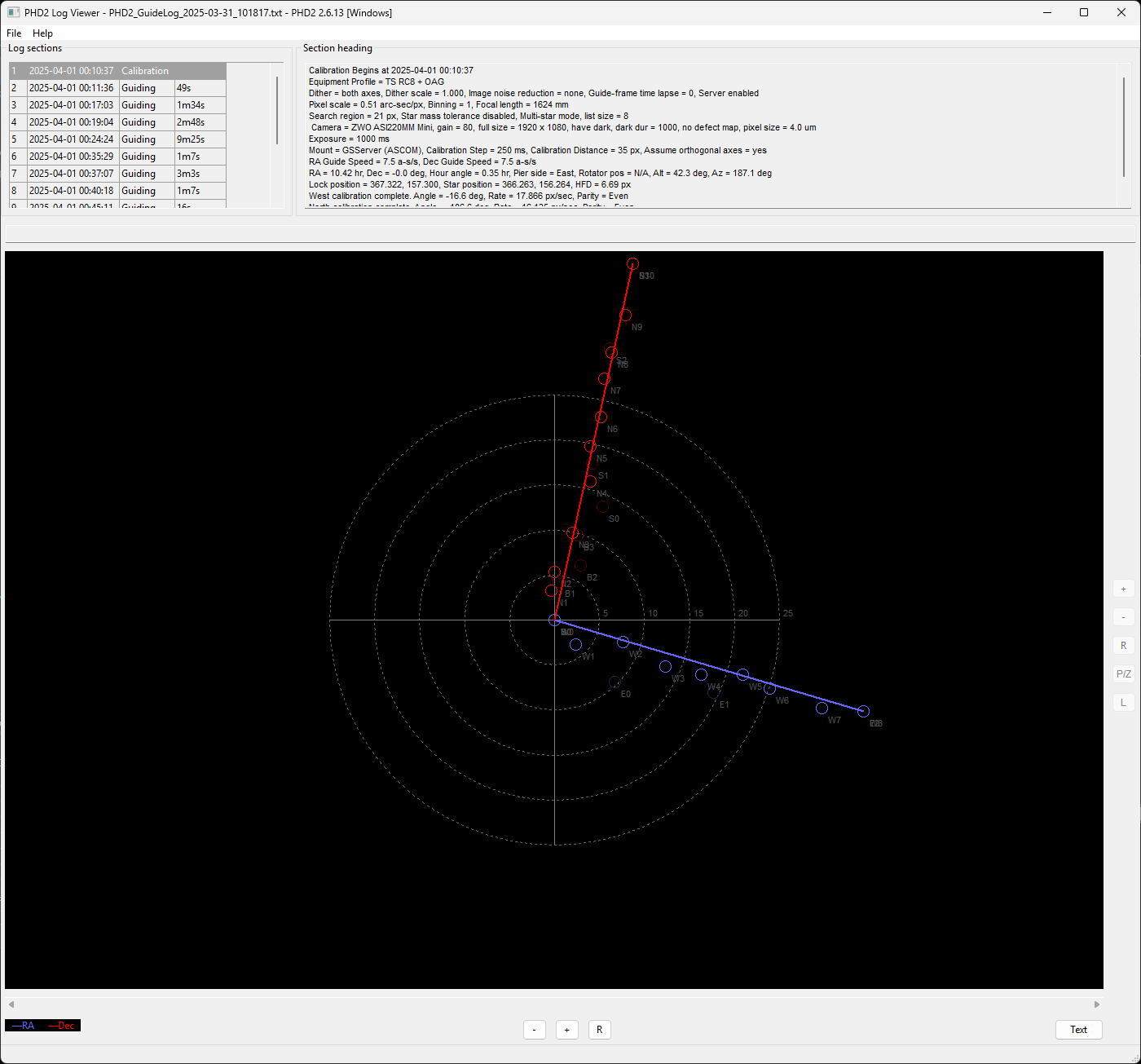

Là, depuis la semaine dernière où j'ai donc repris mes essais et l'imagerie voilà peu ou prou ce que j'obtiens et je n'ai obtenu AUCUNE calibration "Good" ou même "Fair"...:

Malgré la calibration défaillante, enfin "poor", j'arrive à guider, mais je en sais pas si c'est le mieux que je peux exploiter ou non :

Edit : je rajoute les données de calibration retournées ce matin quand je consulte ce dont dispose PHD2, si ça peut aider :

je ne vois pas de soucis d'orthogonalité sauf la capture du milieu.
tu a bien 90° entre AD et DEC sur les autres.
Donc tu as peut-être du jeu quelque part qui est intervenu pour la capture du 29. Ou pas (peut être le tube qui bouge, la case "forcer l'orthogonalité" pas cochée...)

Hier soir, j'ai essayé de refaire la MAP sur l'OAG au niveau du focuser hélicoïdal, en grossissant les étoiles, on ne parvient pas à une étoile bien ronde, on n'est pas très loin, mais quoi qu'il en soit, quand j'ai tenté ensuite une calibration via l'assistant, cette fois-ci, j'ai eu une calibration jugée "acceptable".
C'est déjà mieux que les "poor" que j'avais jusque là.
Voici les données sur lesquelles mon guidage s'est effectué hier soir :
Je mets le fichier à tout hasard, si une bonne âme pouvait donner son avis :
PHD2_GuideLog_2025-03-31_101817.txt
On voit que la dérive a été relativement bien gérée en seconde partie de soirée.
