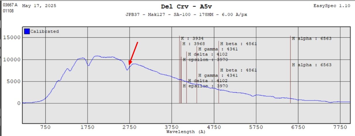

Hier soir, j'ai pu profiter d'un ciel clair pour faire mes premiers essais avec le Star Analyser 100 reçu cette semaine, chose rare, en général quand on achète du matériel, le ciel fait la tête 🤬
Comme il est préconisé, je suis pari à la recherche de deux étoiles de type A. J'utilise le Mak127 qui va me servir aussi pour la spectro avec l'Alpy600 et  l'Atik 414 EX que je viens de trouver d'occasion ici même et que j'ai reçu hier.
Pour trouver ma cible, j'utilise N.I.N.A, je la pointe à l'aide de la lunette Svbony 165 montée en parallèle et équipée d'une QHYCDD 678C. Je sélectionne donc mon étoile avec Carte du Ciel, puis je me sers de l'assistant de cadrage de N.I.N.A. Une fois celle-ci centrée, je peux voir dans SharpCap l'étoile apparaitre dans la fenêtre de l'ASI 178MM.
J'ai dû faire quelques réglages, notamment pour mettre le spectre à l'horizontal, pour cela j'utilise la bague fournie avec le Star Analyser que j'ai installé dans le nez de la l'ASI 178MM.

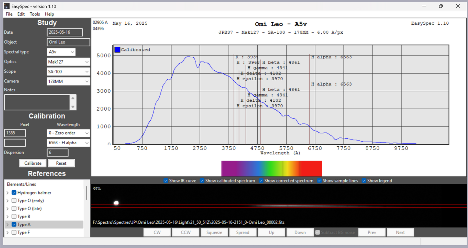

Mon choix c'est donc porté sur Subra, ou Omicron Leonis dans le Lion, magnitude 3.520 et Algorab, ou Delta Corvi dans le Corbeau, magnitude 2.9 , toutes les deux de type A5.V
J'ai eu aussi quelques hésitations au traitement, notamment  pour la partie calibration que j'ai fais sur un point, connaissant la valeur de dispersion de mon matériel.
Si vous voyez quelque chose qui cloche, n'hésitez pas à me le dire, je débute et je ne voudrais pas partir dans une mauvaise direction, surtout que je compte entrainer avec moi les membres de mon club.

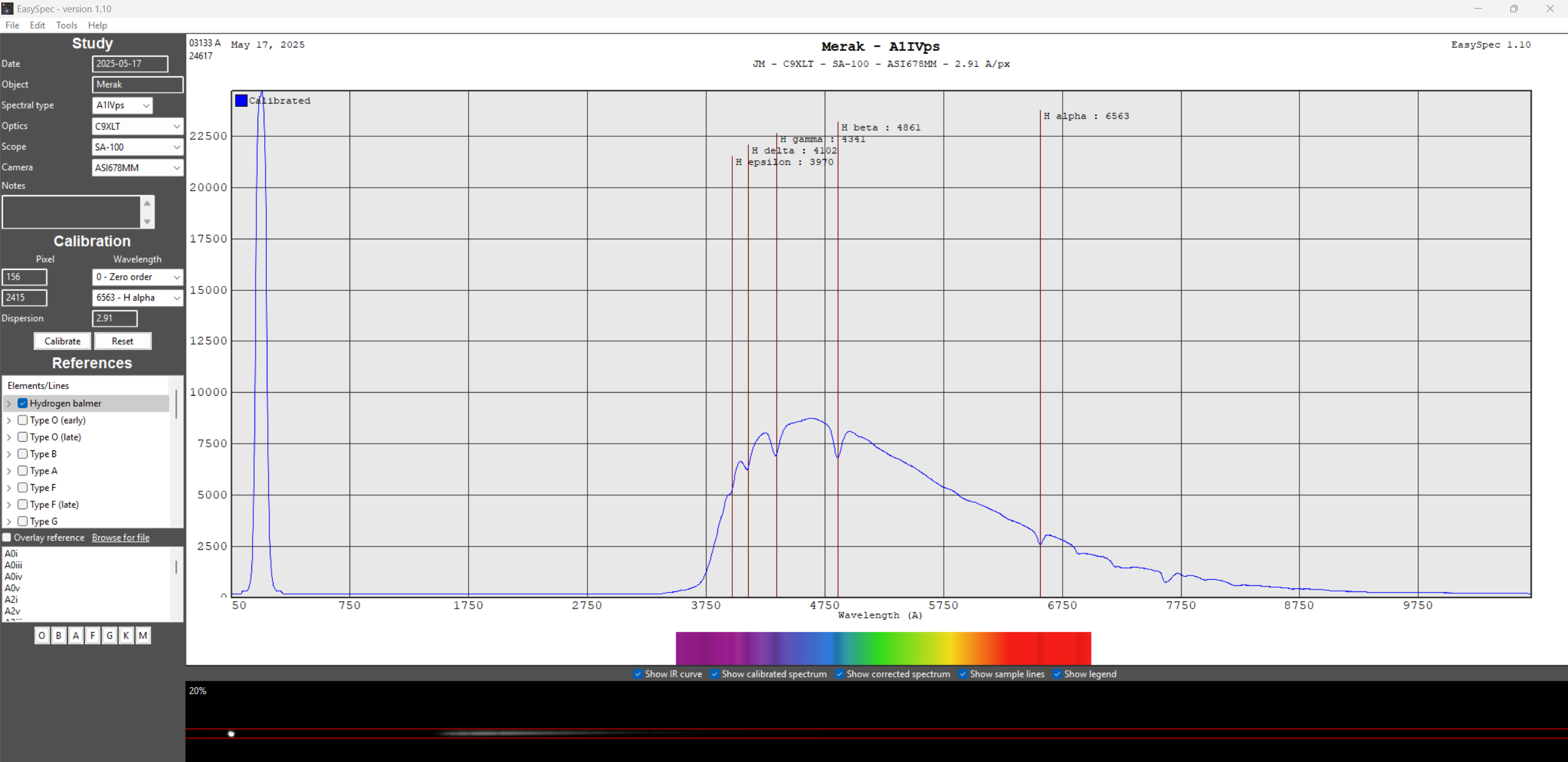

Ta calibration n'est pas bonne, ton spectre n'est pas calé sur les raies d'hydrogène Balmer.
Ca vient certainement de ta calibration en un point, prise sur la valeur en pixels de l'ordre 0 j'imagine et d'une dispersion théorique, celle donnée par le calculateur du SA 100 ?
Il est recommandé de prendre une étoile de type A car les raies d'hydrogène Balmer sont assez faciles à identifier, la Hb par exemple, la flèche rouge sur ton spectre.
Une fois calibré sur l'ordre 0 et sur cette raie, tu auras la dispersion réelle de ton setup Mak 127 + 178M avec la distance SA100/Capteur de ton montage.
Sur mon exemple, c'est 2.91. Une fois cette valeur connue tu pourras faire les autres calibrations en un point.
Sur celui-ci un truc m'étonne : l'étoile n'est pas dans la zone délimitée par les deux lignes rouges et de plus elle n'est pas dans le prolongement du spectre qui semble pourtant bien aligné sur le capteur..

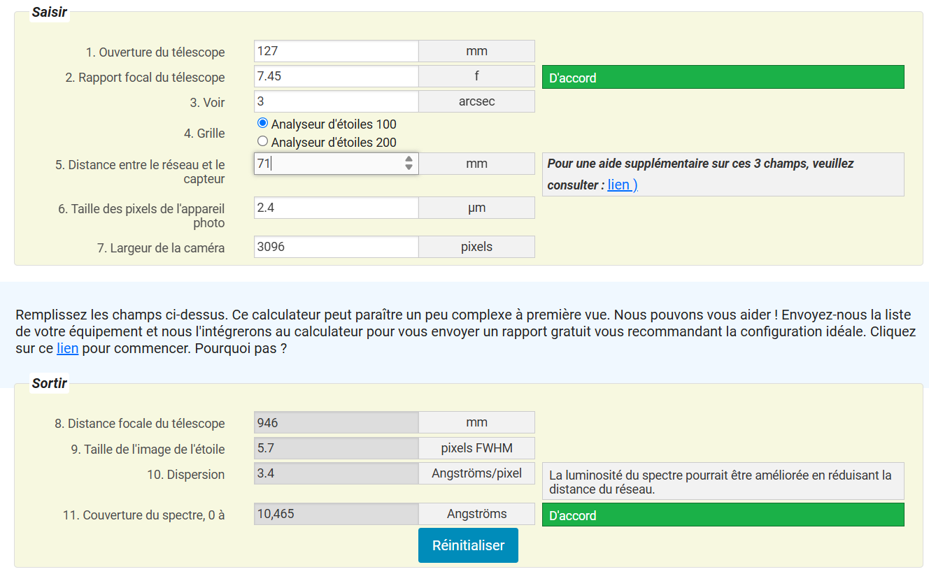

Pour la distance SA100/Capteur, je me cale entre le mini et le maxi défini par le calculateur. La distance la plus courte donnera effectivement le spectre le plus lumineux. Après le Mak 127 est à F/12, 9s ça ne m'étonne pas trop.
J'ai rectifié, sinon mes deux étoiles sont bien du type A, 5.V plus précisément. Pour le Mak, j'ai monté le réducteur 0.63  Celestron, du coup je tombe à 7.45 pour le FD.
J'ai l'impression que tu as calé la raie Hb sur la valeur du Ha... 1887 pixels = Hb

Je tâtonne, pas facile cette étape de calibrage. mais je vais aussi revoir ma façon d'acquérir les spectres, je vais diminuer la distance entre le capteur et le Star Analyser, du coup j'avais 71mm avec les bagues, sans j'aurai 41, je vais garder celle de 10mm pour tenter avec 51mm.
A 71 mm tu étais en dehors de la plage préconisée :
J'essaye de mettre la distance au milieu du min/max. Dans ton cas c'est entre 23 et 55 mm donc 41 mm ça devrait bien marcher.
Modifié par krotdebouk
Merci @krotdebouk pour ces infos, au départ j'avais fait le calcul sans le réducteur, j'avais mis les deux bagues pour faire un test. Mais mon Mak127 étant équipé du réducteur Celestron pour la spectro avec l'Alpy 600, je n'ai pas pensé à l'enlever.

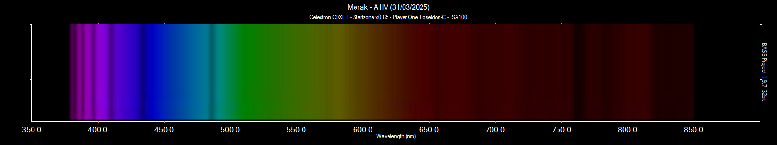

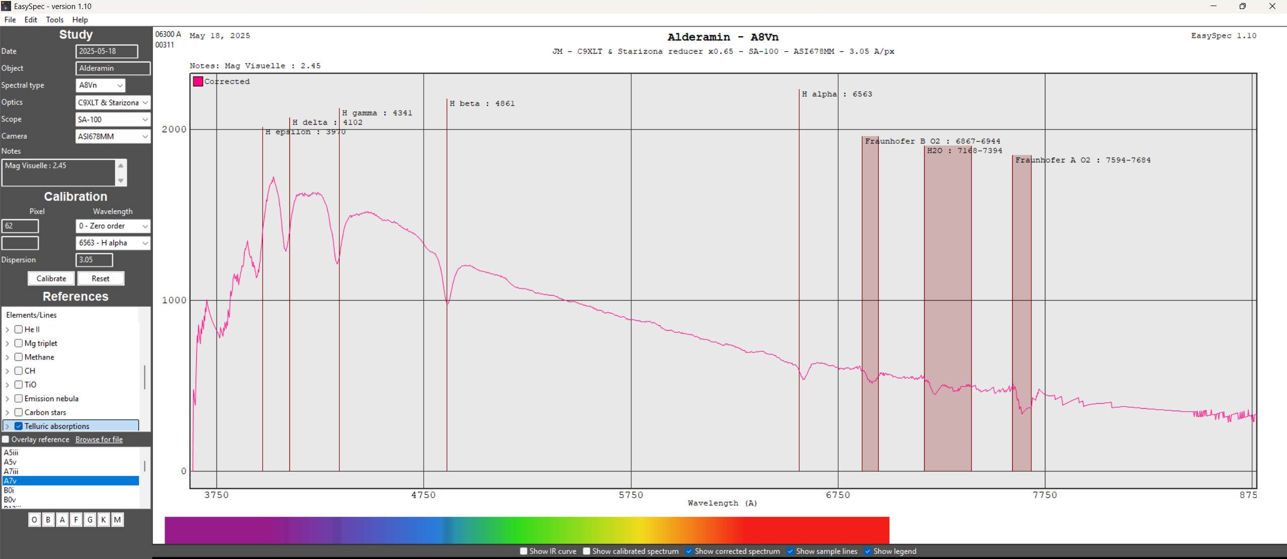

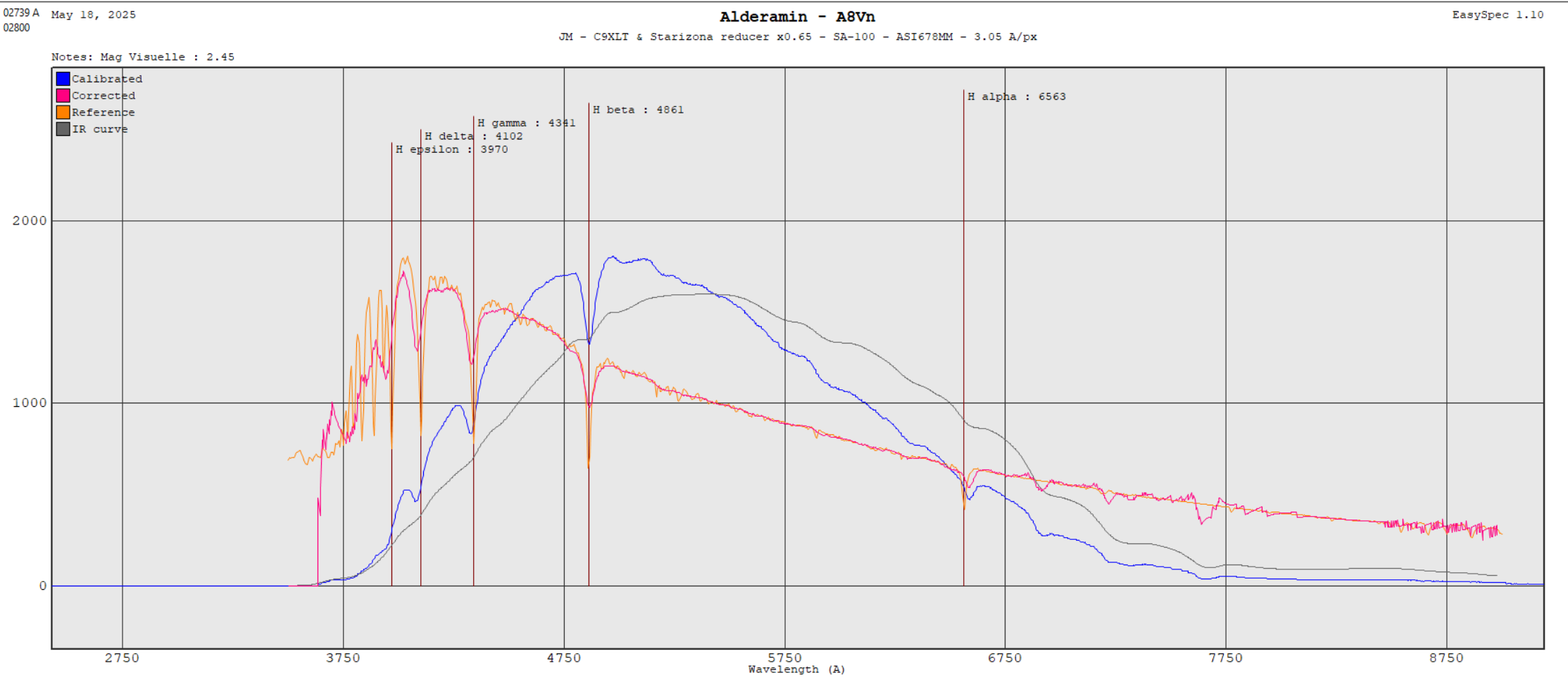

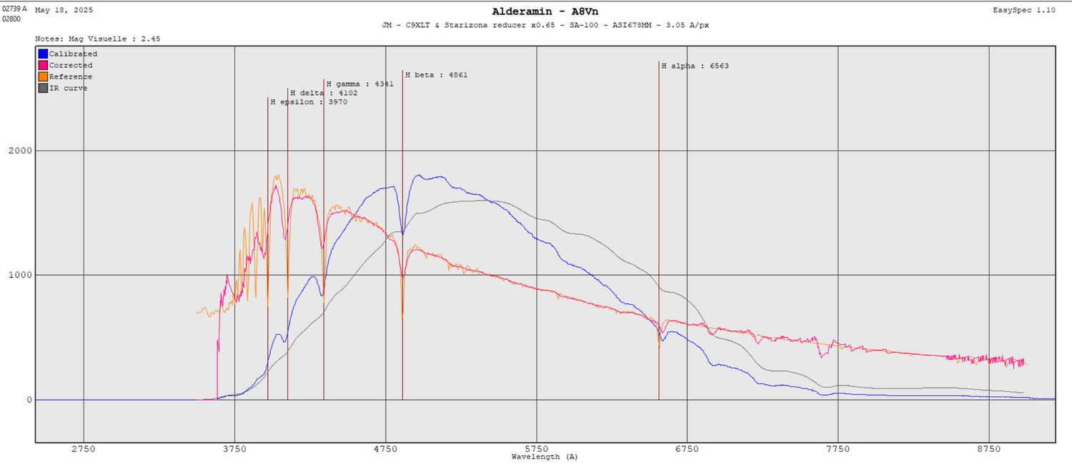

Impeccable ton résultat ! Je trouve que ta résolution est plutôt pas mal pour un SA100. C'est moins bon pour moi avec la combinaison C9/réducteur + ASI678M (2µm)..
Pour info, EasySpec permet de corriger facilement le spectre par la réponse instrumentale à partir d'un spectre de référence (Onglet Tools). Une capture d'hier soir traitée comme ça :image.thumb.png.33b444531c099e6b75a3b30a111535ac.png

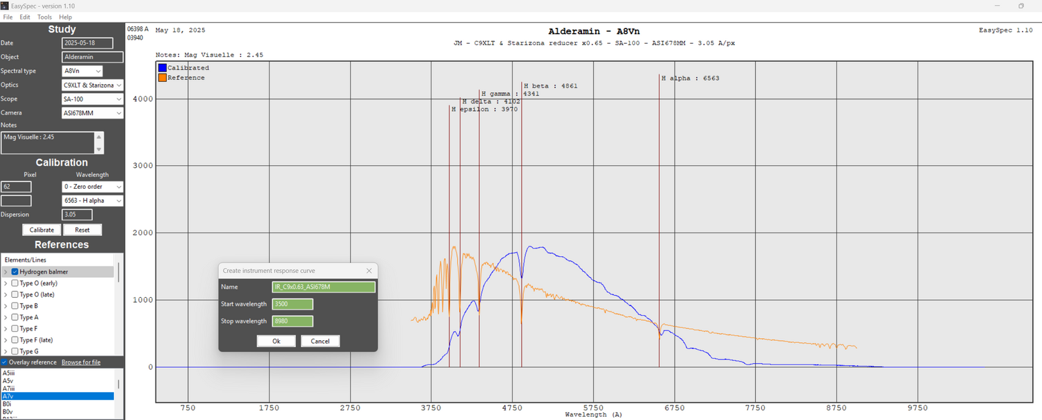

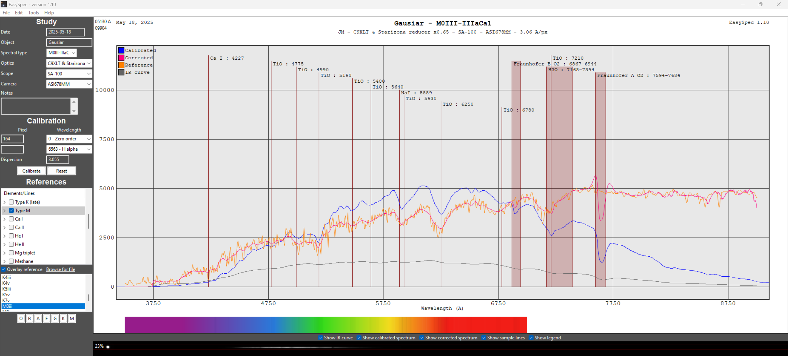

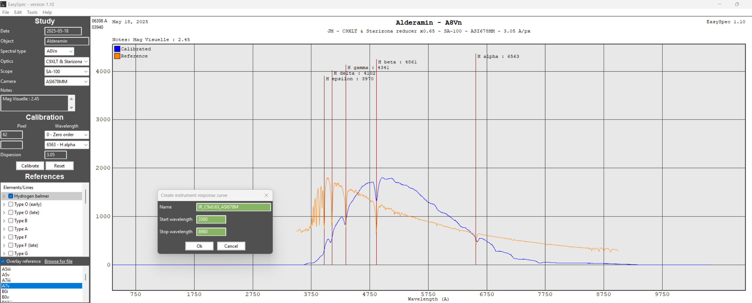

Affiche un spectre de référence par rapport à ton étoile
Tools/Instrument reponse/Create
Indique les bornes Start-Stop wavelength, tu as les valeurs en haut du graph en promenant le curseur sur le spectre
Name/Ok > Ca sauvegarde la réponse instrumentale que tu pourras appliquer directement aux autres spectres de la soirée (idéalement capturés dans la même zone de ciel..).
Il te propose d'appliquer la RI
Et si tu décoches IR, calibrated et référence (à gauche) pour ne garder que ton spectre calibré et corrigé, on croirait un vrai spectre :)
EasySpec est simple et rapide pour une première approche mais toutes les raies ne collent pas bien à cause de la distorsion optique (enfin si j'ai bien tout compris..). Des logiciels plus spécialisés permettent une calibration en plusieurs points, Bass Project par exemple.. en attendant de passer vers les encore plus pointus !

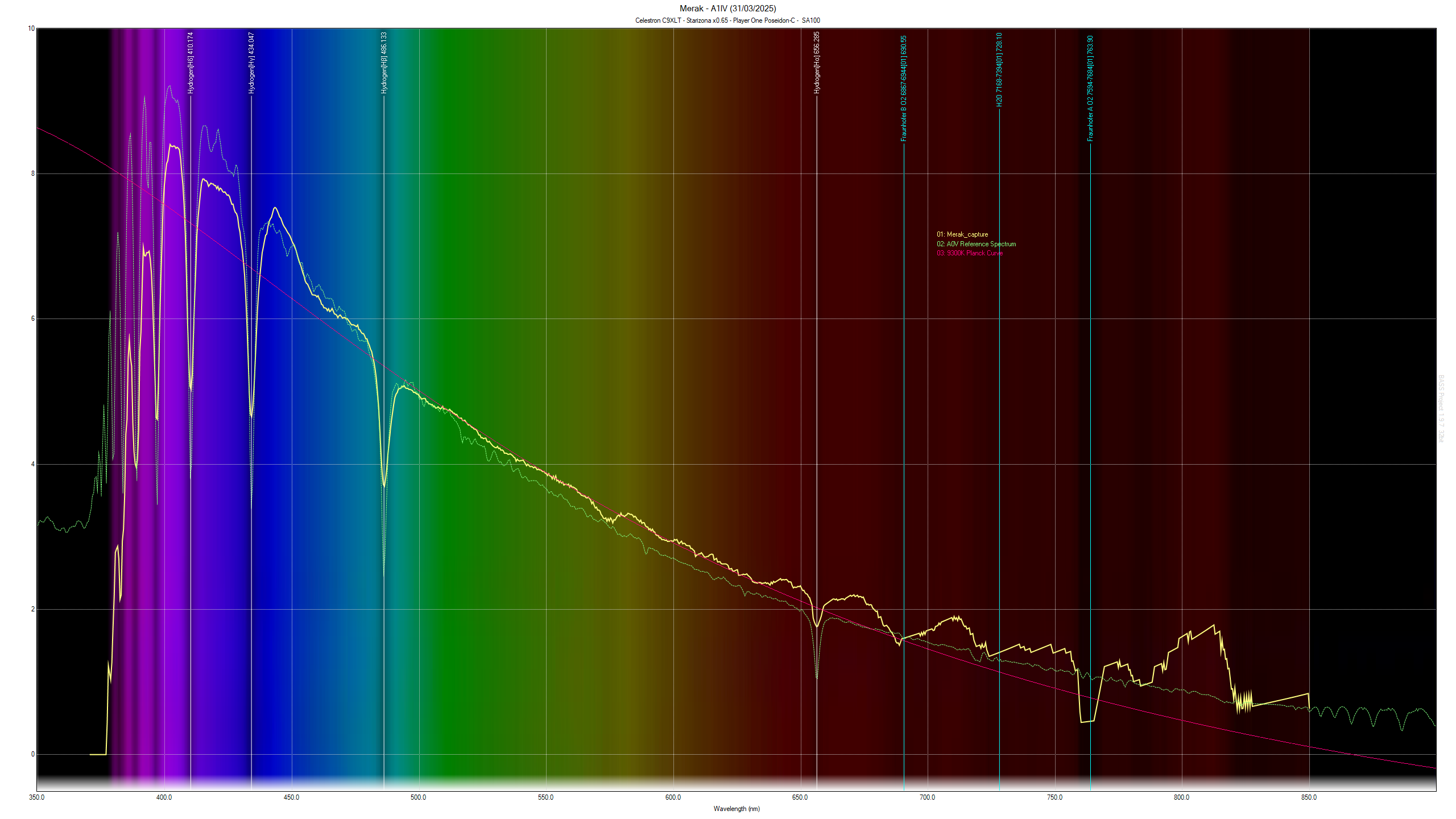

Je voulais obtenir des présentations de spectres comme ci-dessous, mais RSpec ne le permet pas, EasySpec non plus d'ailleurs. J'y arrive avec Bass Project mais faut bidouiller !
J'ai vu que celui développé par Christian Buil et Valérie Desnoux (specINTI Editor en particulier) le permettrait plus simplement mais la démo m'a donné mal à la tête..

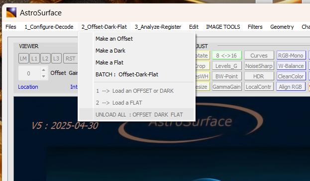

Les master DOF ici :
Le traitement là avec Load Dark et Flat, l'offset (bias) a été utilisé pour la création du dark
J'avais essayé de faire les stacks avec des fit dans Pix mais ça n'avait pas fonctionné, pas assez d'étoiles pour l'alignement.. Et Pix ne gère pas les ser.
Je ne pense pas qu'il y ait besoin de DOF pour les images faites au SA100 mais comme j'envisage de passer à l'Alpy 600 ou au Star'Ex, autant commencer tout de suite à travailler au mieux avec les logiciels. C'est aussi pour ça qu'il faudrait que je me familiarise rapidement avec SpecInti.. Le côté acquisition et calibration avec les lampes à émission reste complètement mystérieux à mon niveau..
