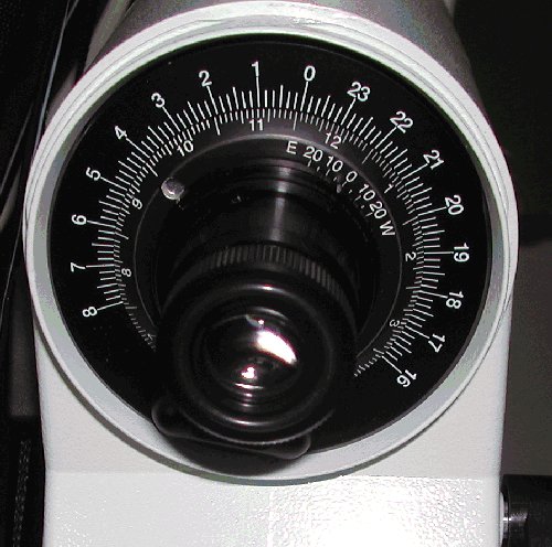

voici a quoi ressemble le viseur polaire de la Sphinx SXW coté utilisateur (pour le 16/12 à 23h00, en étant 2°5 à l'est du meridien horaire).
Je vais essayer ce soir de faire une photo au travers du viseur polaire pour bien voir le réticule. Celui ci ne montre ni Cassiopée ni la Grande Ours, mais une echelle des années de 2000 à 2025.
