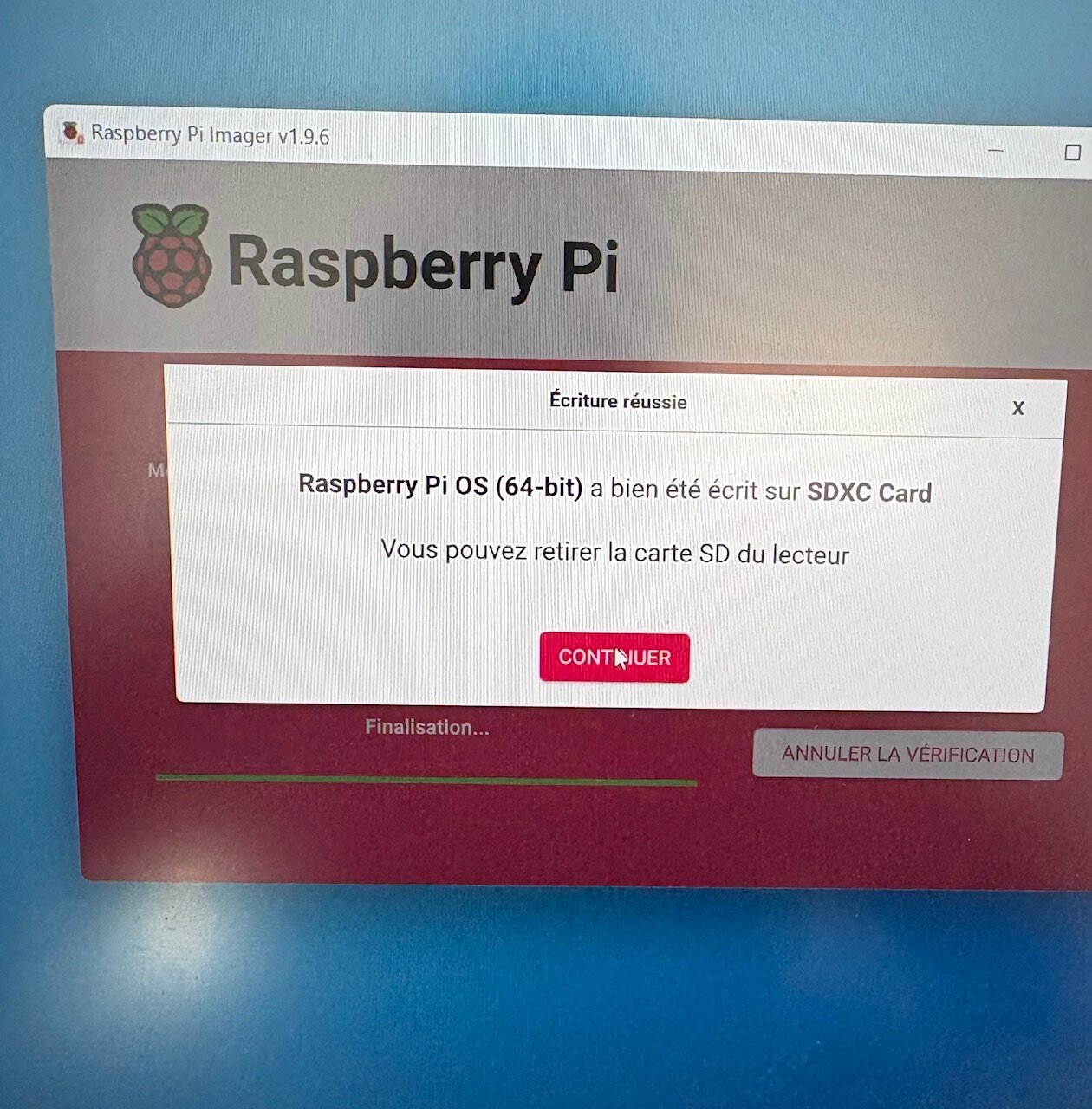

En gros j'ai commencé par mettre la SD dans le PC
ensuite remettre la sd dans le raspberry,

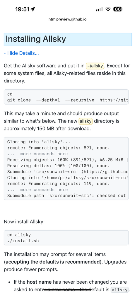

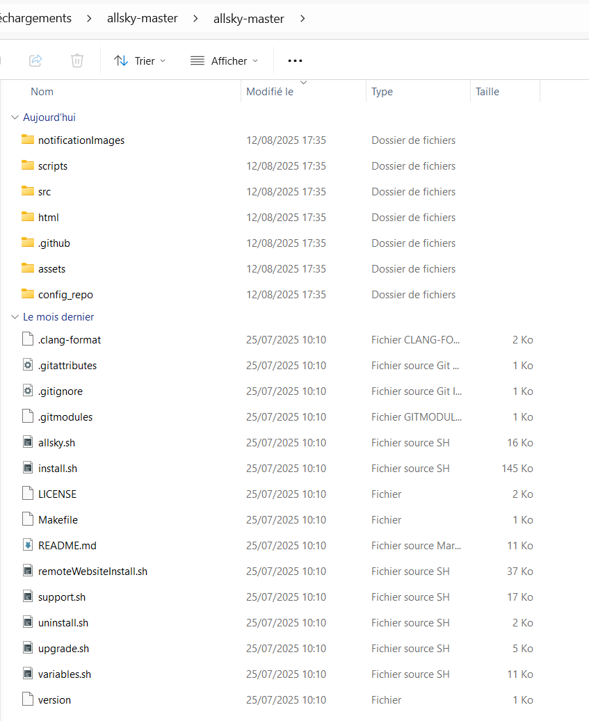

j'ai téléchargé ca,
ensuite j'ai regardé ce site sauf que je ne comprend pas comment télécharger le logiciel
quand je le met dans l'invit de commande de mon pc rien ne se passe

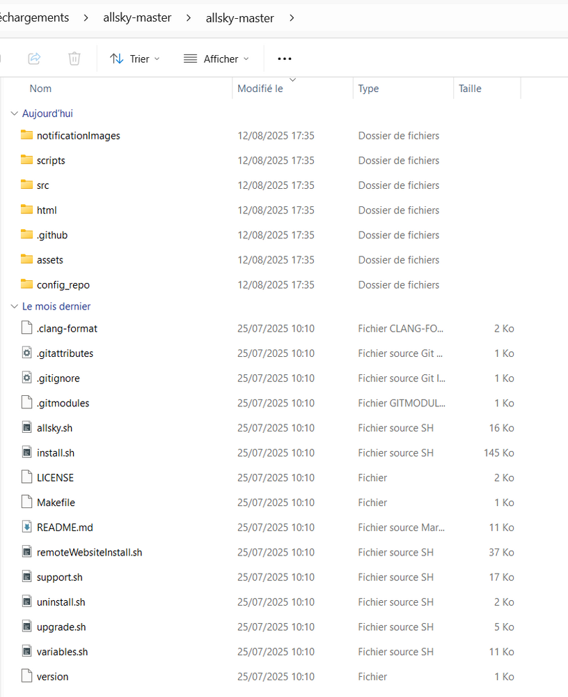

j'ai téléchargé ca,
quand je le met dans l'invit de commande de mon pc rien ne se passe image.thumb.png.3d287ab342a64b0fac219c72f930c529.png

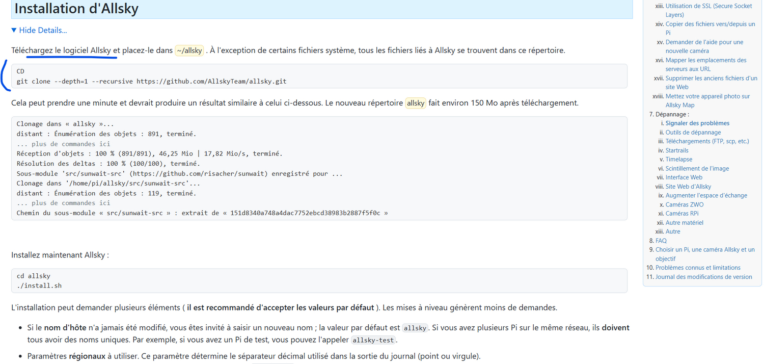

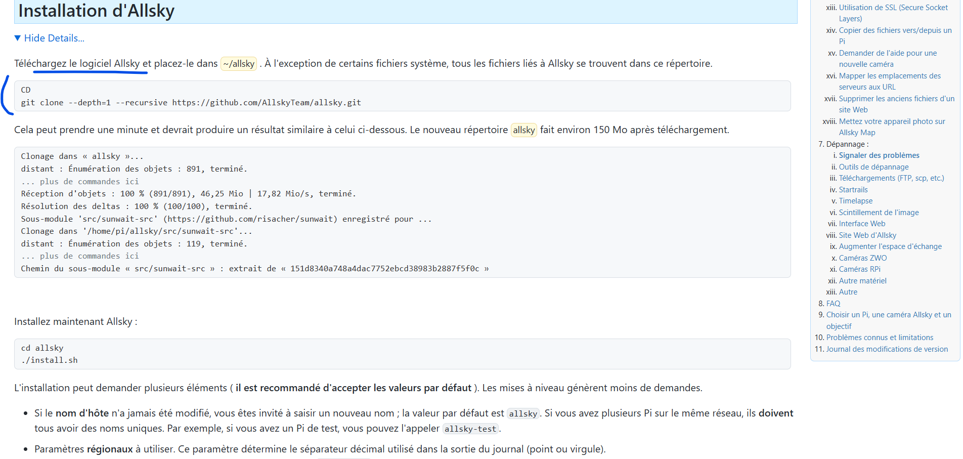

Au moment d'installer le système sur la carte SD avec Pi imager il faut activer le ssh en allant dans les options de pi imager, car le ssh est désactivé par défaut, ce qui explique que mobaxterm refuse la connexion. Voir un exemple ici : https://www.doc.ic.ac.uk/~nuric/posts/sysadmin/how-to-setup-a-raspberry-pi-using-ssh-without-a-monitor/
Ensuite les commandes d'installation de  Allsky doivent être tapées directement dans  le terminal mobaxterm, en suivant les instructions de ta capture d'écran (la commande "git clone" permet de télécharger les fichiers).
PS: n'oublie pas d'installer git sur le raspberry, comme indiqué au point 3 de l'étape "Steps before installing Allsky" ;)

j'ai peut etre un début de quelque chose !
j'ai reussi a refaire mon ecriture raspberry sur la carte sim en activant ssh et la j'arrive a parler a ma carte seul Hic ils me demandent le mot de passe donc je recommence parce que ca a bugé je pense je réecris je réinsere et je vous tiens au jus :)
ok ca marche !!

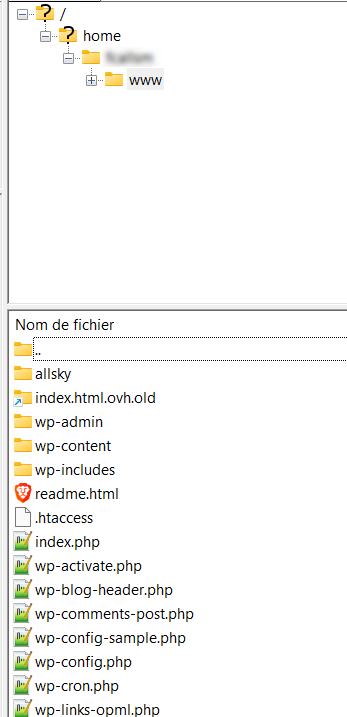

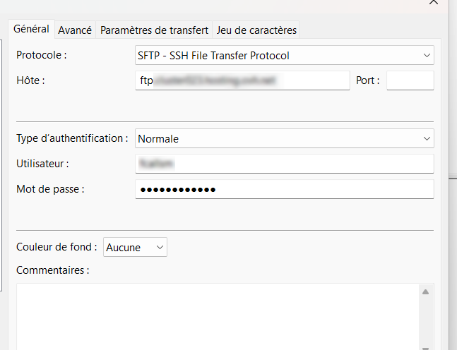

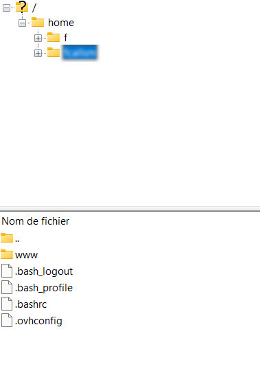

Oui c’est ce que j’essai de faire le mettre sur mon web distant ! Mais chaudddd !! Je suis avec WordPress aussi mais je ne comprend pas vraiment comment le serveur fonctionne
il y a 14 minutes, yannusbonus a dit :
Avec un ftp comme Filezilla
Et respecter la structure indiquée dans la doc web
Modifié par fcouma

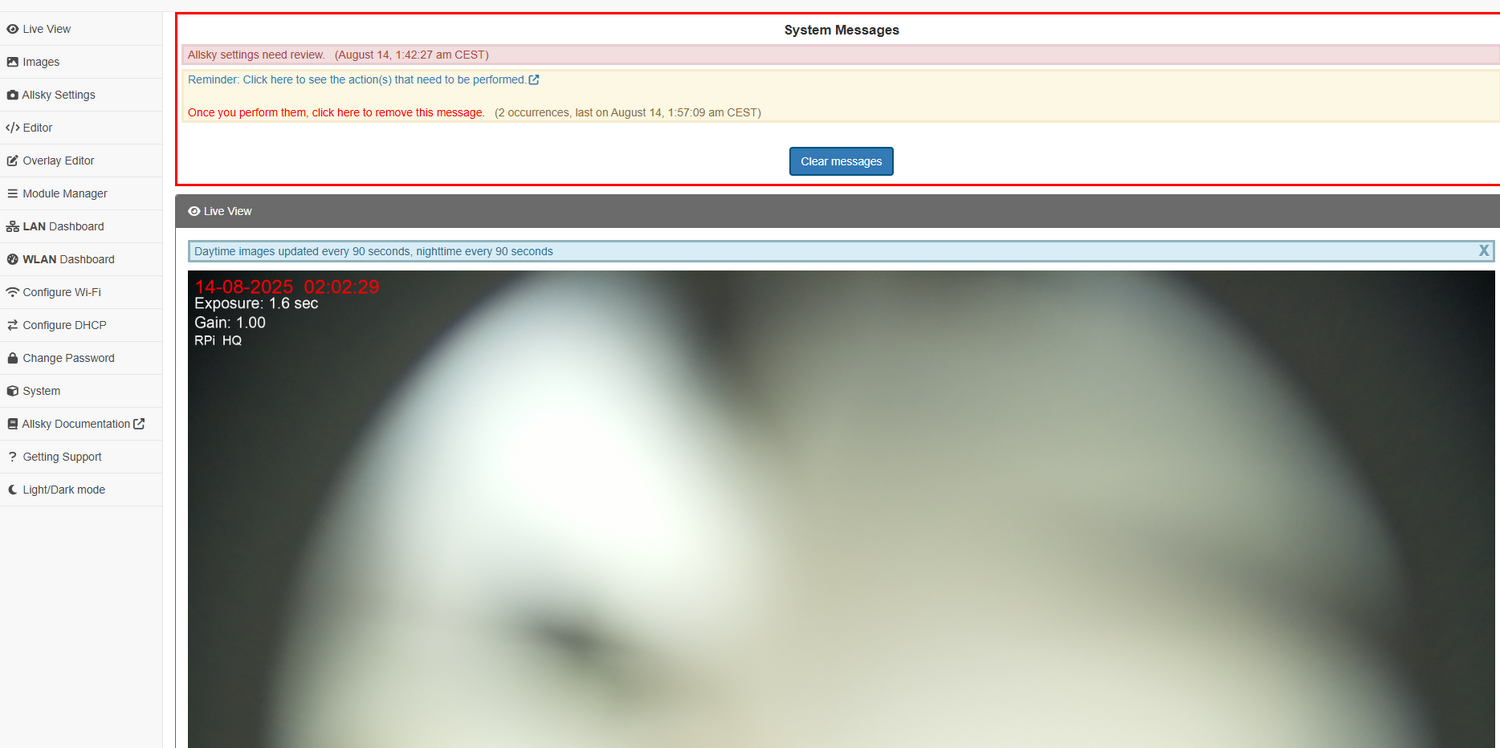

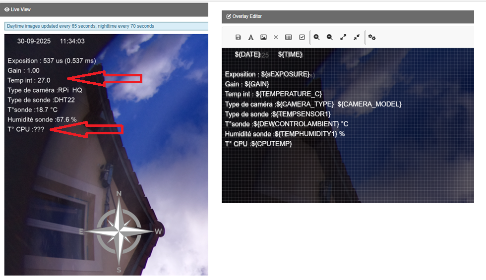

hier j'ai bien avancé j'ai enfin un fichier image sur le site web mais pas encore l'apercu en direct de la allsky

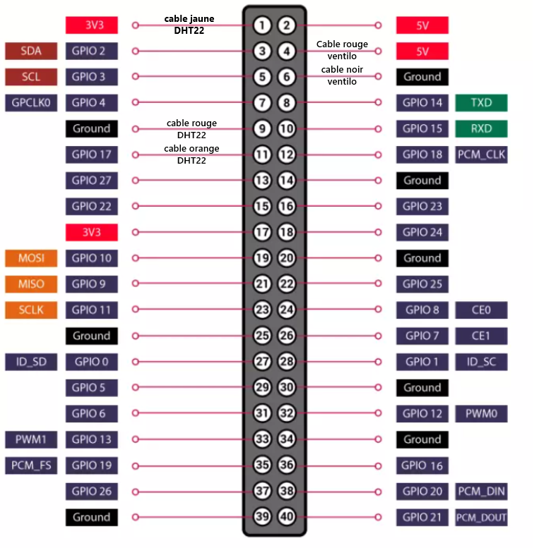

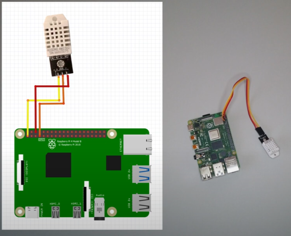

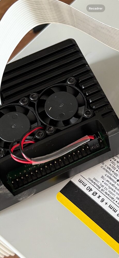

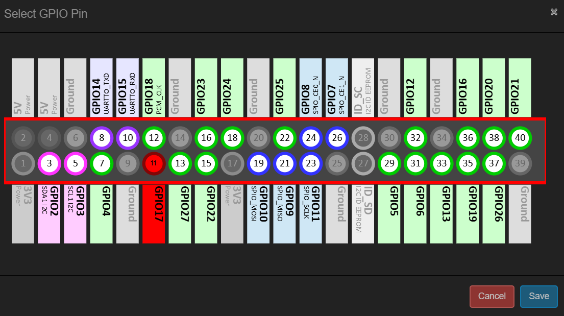

je me demandais concernant la sonde DHT 22 Je vois que sur les connection il faut se mette ici
sauf que mon ventilateur est déjà sur cette place, il y as une solution ?
quelqu'un a déjà eu ce soucis ?
Tu peux brancher la sonde sur le 3.3v donc pas de souci
J'ai utilisé le pin 22 pour le data de la sonde
il y a 9 minutes, yannusbonus a dit :
ça c'est étonnant
