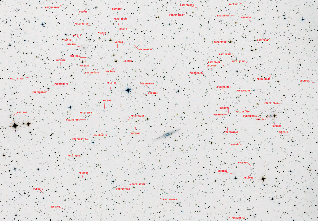

Un ptit essai sur NGC891 , et je me suis amusé à essayer de réperer ses lointaines petites copines ;)
Matériel :
300D non défiltré sur Orion 80ED/Sirius EQ
Autoguidage DSI pro sur MTO 11CA en //
20 x 300s (1h40) /15 dark/10 offset/10 flat
Prétraiement IRIS et esthétique sous Photoshop
Lien vers la full --> http://sebast85.free.fr/ngc891/ngc891_full.jpg
Et voici la version en négatif avec quelques une de ses voisines.Y en a sûrement encore d'autres à repérer que j'ai du zapper ;) (voir la version full plus bas pour plus de lisibilité)
Lien vers la version full --> http://sebast85.free.fr/ngc891/negatif_full.jpg
Seb

J'ai fait ça hier soir et ce matin et c'est vrai qu'à force on a les yeux qui se "croisent" :be: j'éspère ne pas avoir fait d'erreurs !
Mais je recommencerai sur d'autres photos car je trouve que c'est vraiment très intéressant à faire.De plus cela m'a permis de voir que le 300D avec seulement 1h40 de pose et sans être défiltré est capable d'enregistrer (faiblement certe...) des mag 16-17 !

Ah oui, joli boulot, tant à l'acquisition qu'à l'analyse. Heu, il en manque une discrête en haut à droite, à côté de la petite étoile, mais je ne me souviens plus du nom...

Effectivement je pense qu'il en manque encore beaucoup !! ;) à chaque fois que j'y regarde de près je vois encore tes ptiotes tâches entre les étoiles !! :be:dis-moi ! dis-moi ! elle est où exactement celle que tu as reperé ?:be:
Par contre il y a quelques tâches pour lequelles je n'ai rien trouvé dans cdc...

Belle photo, mais la ou tu me surprends, c'est le repérage de tous ces objets. C'est un travail de fourmi. Qu'elle est la magnitude limite, à partir de que catalogue tu lance les identifications.

J'ai pas calculé mais j'ai bien du y passer 3-4 heures minimum pour le repérage , je me suis servi essentiellement d'Astrosky (http://www.astrosurf.com/durey/astrosky.html) , j'avais commencé avec CDC mais je ne maîtrise pas encore bien et j'ai du mal avec les paramétrages d'affichages (j'ai pas encore trouvé le réglage par exemple , pour suivant les niveaux de zoom , afficher les objet d'une certaine taille etc...)
D'ailleurs à ce propos pour ceux qui font du repérage vous utilisez quoi comme logiciel ??
Niveau mag j'ai zieuté de temps en temps quand je trouvais une galaxie "faiblarde" je sais que l'on voit des objets de mag 17 , ex:PGC2192372-->mag 17,36 , lum surfacique-->14,95.Je pense qu'on doit "tâter" du mag 18 maxi....

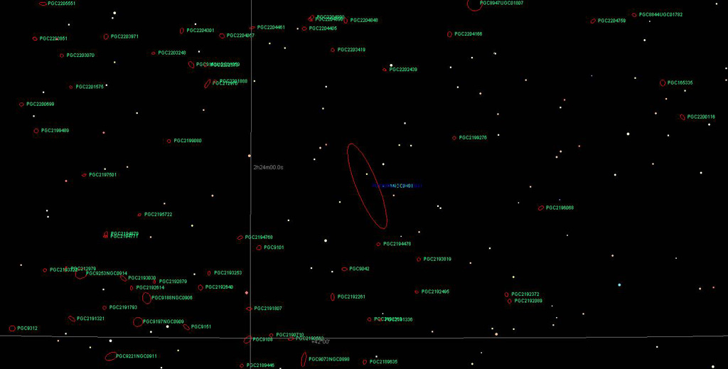

Perso c'est CdC.
Pour les objets faibles j'ai téléchargé le catalogue HyperLeda qui donne 1.6 millions de galaxies jusque magnitude 19.5 environ. C'est compatible CdC et c'est gratos et dispo sur le blog de Jeff Burton.
Ce cataloque donne bcp d'infos sur chaque objet (magnitude, dimension, type de galaxie, vitesse d'éloignement etc..).
Je ne sais pas si ce catalogue est plus étoffé que d'autres.
Voici 2 extraits de CdC pour la région proche de n891 :
1/ Image avec les étoiles et les Pgc :
La même, un peu plus zoomée, avec en image de fond DSS, tjrs donnée par CdC :
On peut également afficher les magnitudes des galaxies etc...

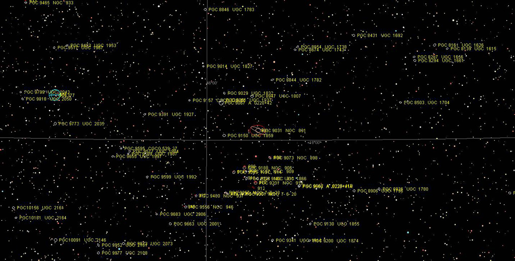

Je reprends ma réponse avec cette illustration des magnitudes de CdC pour la région de N1070 (topic de Maitre Rubhan) :
http://www.astrosurf.com/arp

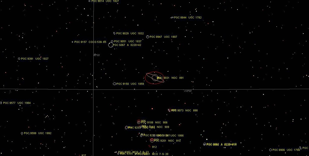

Merci Christian ,
Je viens d'installer le catalogue HyperLeda.Mais il va falloir que je potasse la manuel de CDC car à l'affichage cela ne rend pas du tout comme toi , c'est difficilement lisible :

Pour avoir le même affichage que Christian, dans CdC, tu vas dans "configuration, labels, options..."
ca alors! je reste quoi d'admiration!
Non, on n'a pas bcp de mérite, 2 ou 3 clics de souris et c'est CdC qui fait le reste.
il faut sélectionner uniquement le catalogue PGC dans l'option "catalogue" et décocher les autres. Dans ton cas tu as sélectionné le Ngc + l'UGC + le Pgc, donc tout se chevauche et ça devient fouilli.
Tu vérifies quand même que les galaxies UGC ne soient pas "uniques" et non reprises dans le PGC, cela arrive.
Ensuite tu vas dans les options pour afficher le nom, mais ça tu sais faire.
Eh bé...
Pfouuuuu je suis bluffée, tant par la photo que surtout par le travail d'identification derrière!:b:
