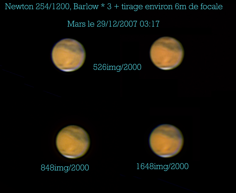

Planche Mars
Siegfried_M31
Toujours du 29
Pour l'acquisition il s'est passe un truc bizarre je sélectionne 10img par sec, vu le nbre img j'ai du filme à 30img sec.
Expo 1/50s gain 70
Traitement registax et finition sous iris.
J'essaie des traitements en augmentant au fur est à mesure la sélection des images. Je pense c'est la 1° & la 3° qui rendent le mieux.

Salut Siegfried
Jolie planche !
Je suis d'accord pour la 1 et la 3, ce sont à mon avis aussi les deux meilleures. :)
Par contre, je n'ai pas bien compris l'histoire des images/seconde, de 10 à 30 ... ?:?:
Tu fais tes acquisitions avec quel logiciel ? Astrosnap ? Iris ? Qcfocus ? ...
Et il y a toujours cet espèce d'arc bleuté sur la droite de chaque globe dont je ne comprend pas l'origine ; on dirait même qu'il passe SUR le globe ! :b:
Est-ce que tu pourrais poster une image brute de bonne qualité ?

Bon pour répondre à tes questions.
1) nbre d'img/sec, Je fais l'acquisition depuis Iiris, paramètre 10 img/sec sur 120sec. Avant la fin ça à couper (moins d'une minute?), je me suis retrouve avec un avi de 3min18 et 1982img. Le pilote cependant était réglé sur 30img sec. Je te juré, je n'ai pas essayé de me réchauffer avec des boissons douteuses.
2) pour la brute voici la meilleure :
Ou le lien avec l'image brute non compresse, (1Mo) je ne sais pas si ça à un sens:
http://siegfried.bauer.free.fr/Mars_brut_29- 12.tif
Belles images Siegfried mais que fait cet arc bleuté bizaroïde sur le bord de la planète ? Il ne me semble pas présent sur la brute c'est donc plutôt un problème de traitement.
Il faudrait que tu laisses tomber Registax pour Mars pour ne travailler qu'avec Iris en traitant séparément les 3 couches R,V et B.
