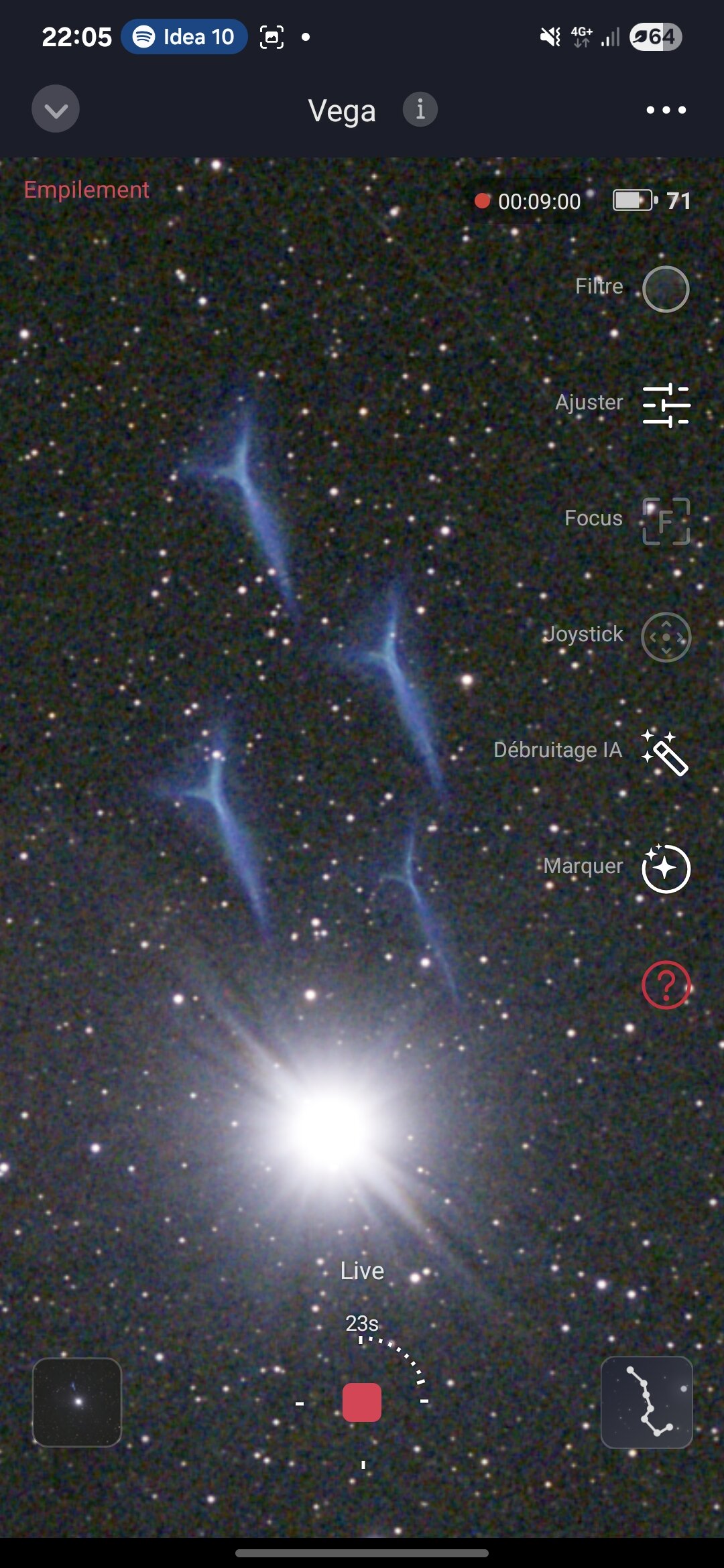

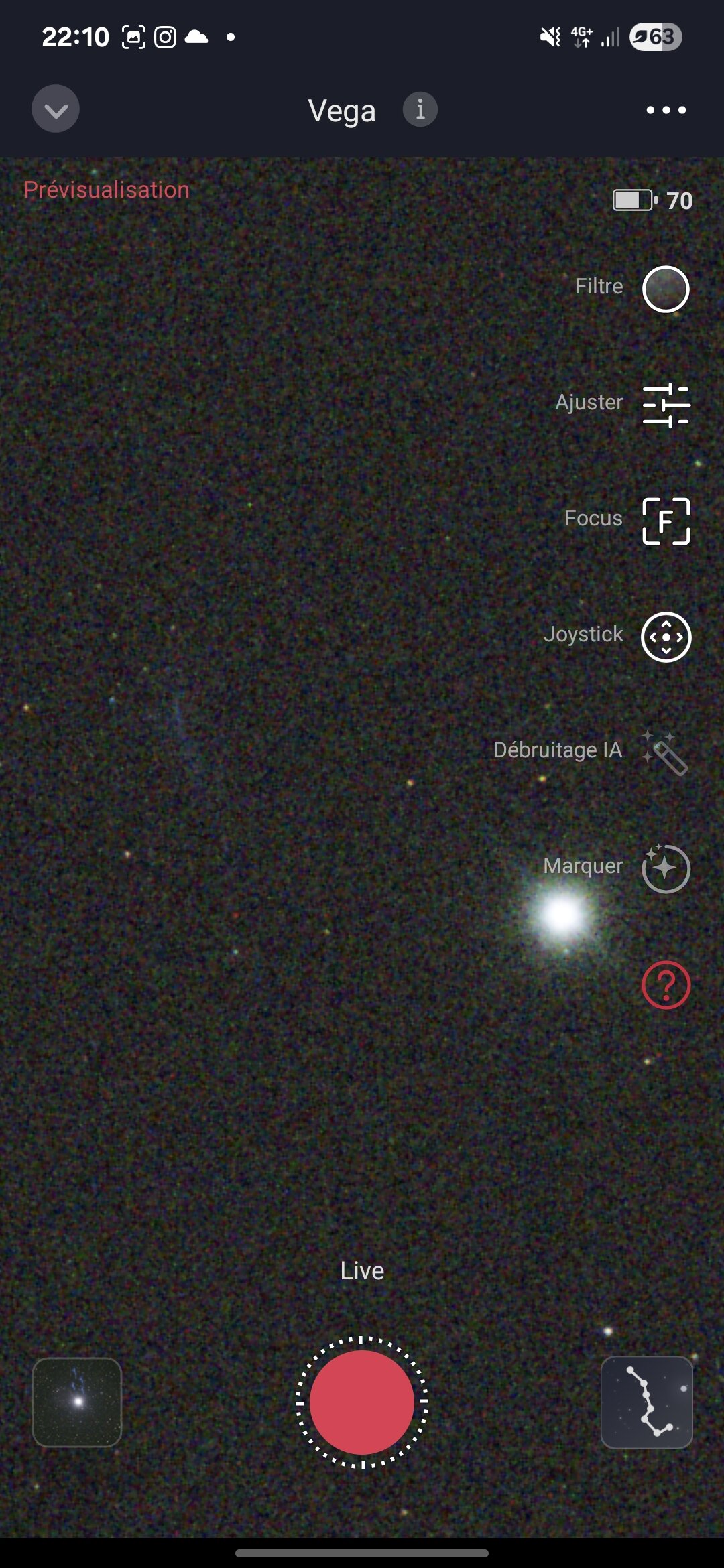

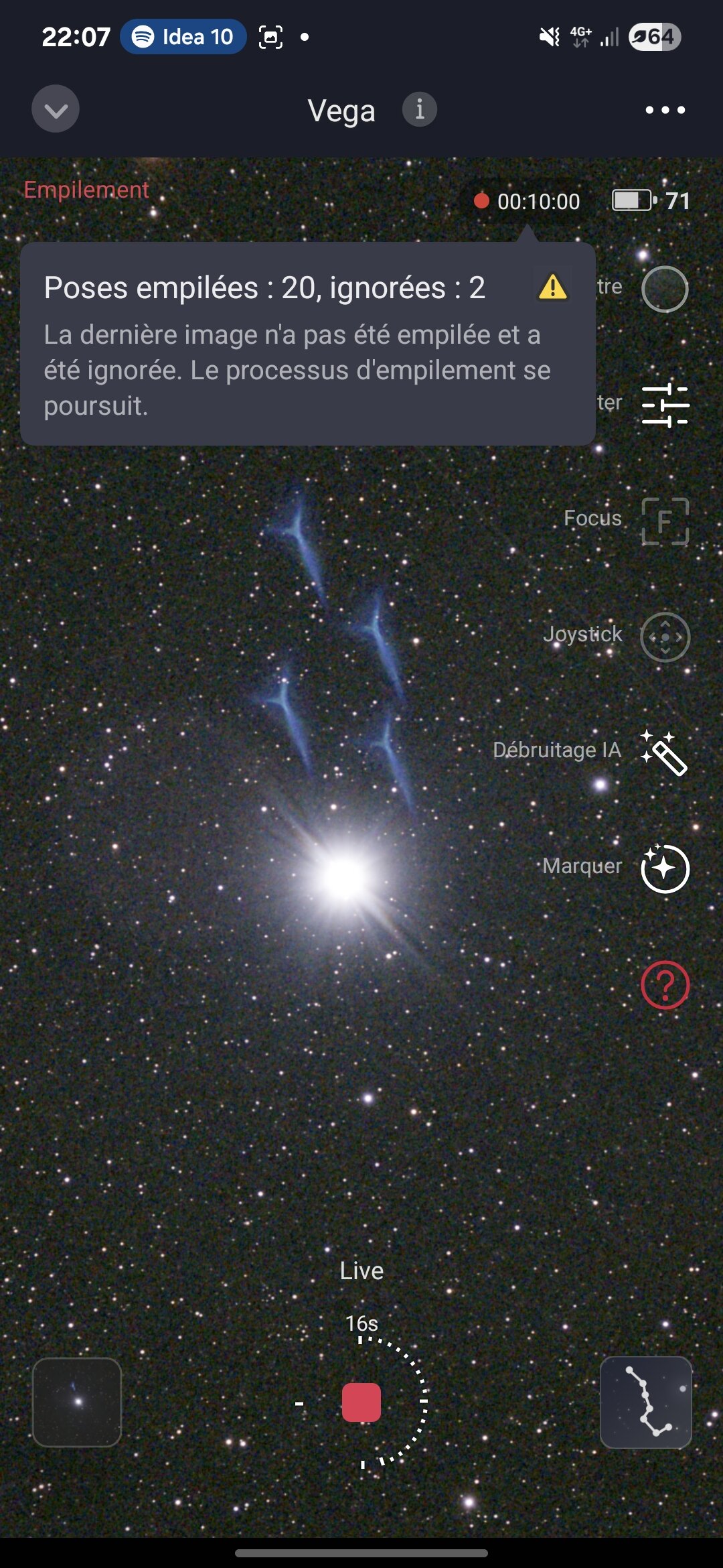

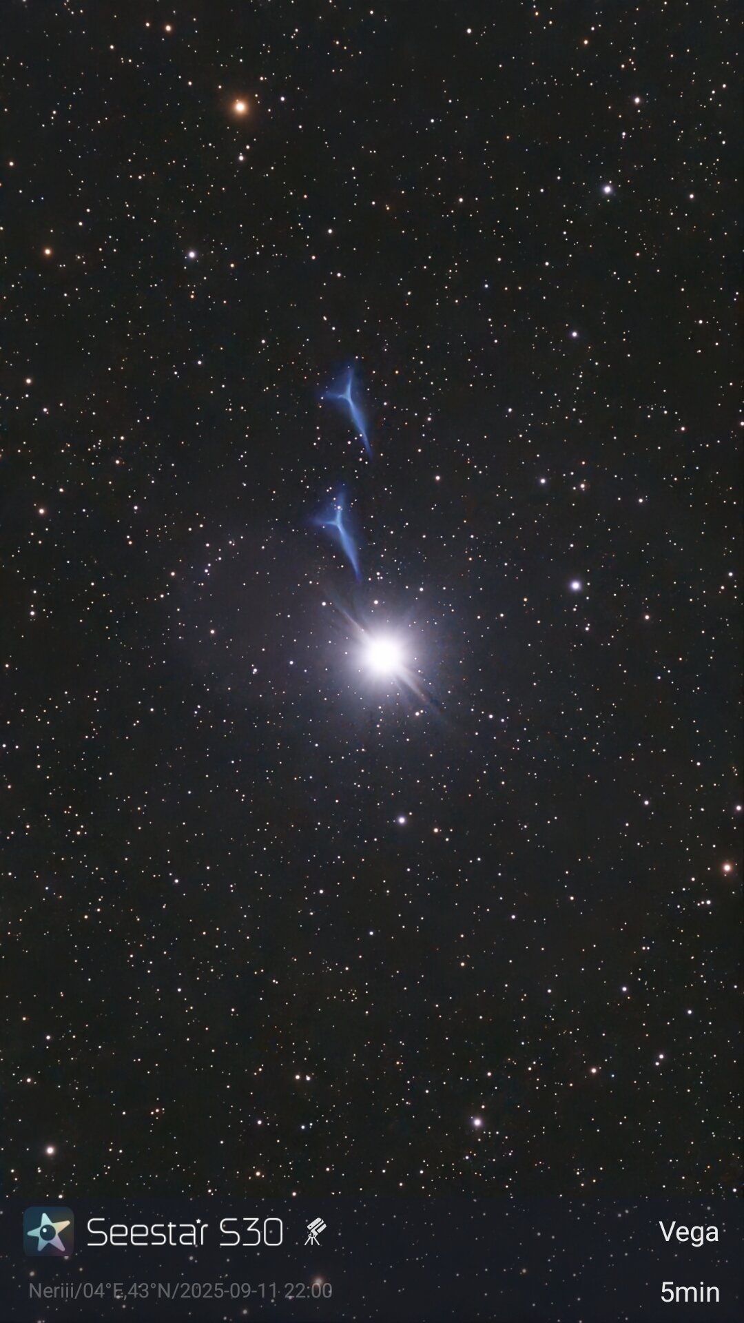

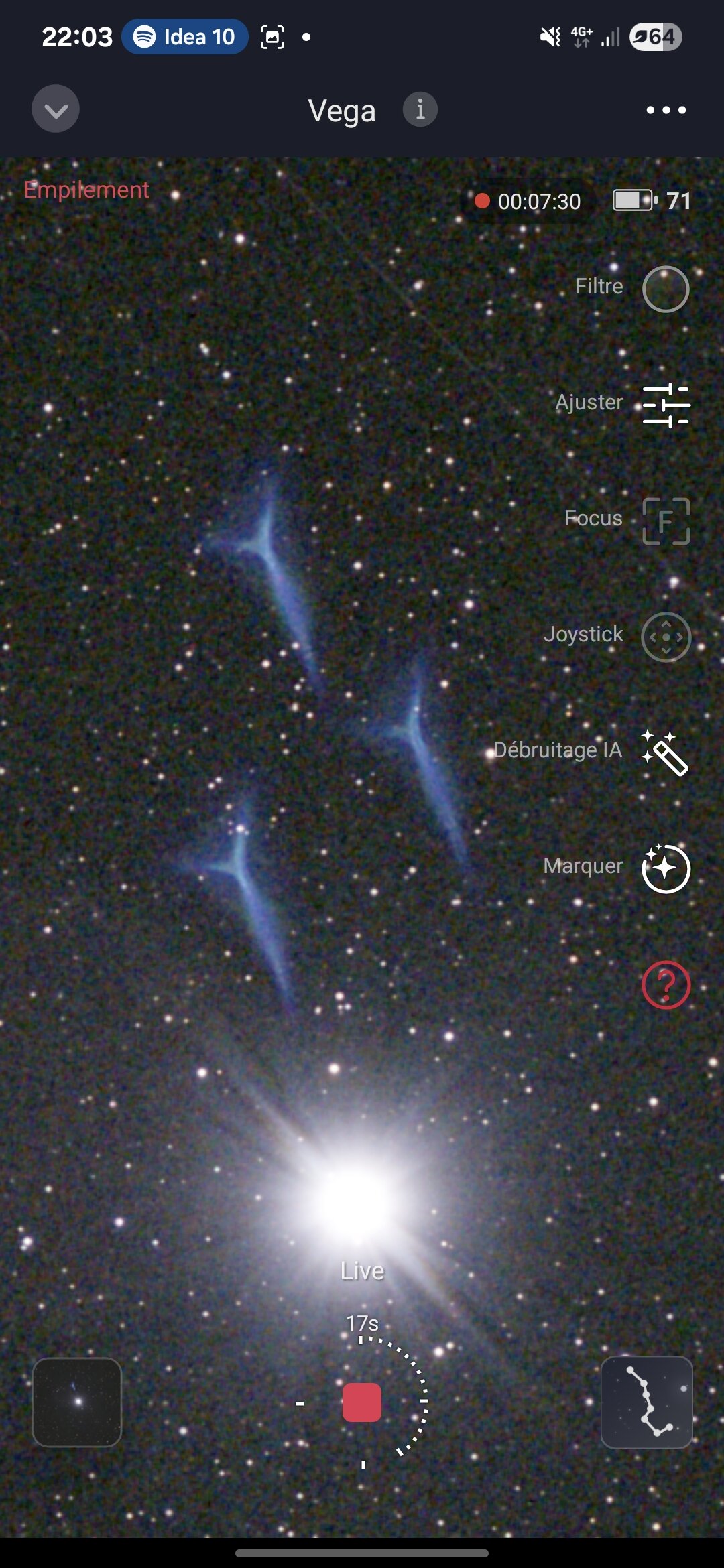

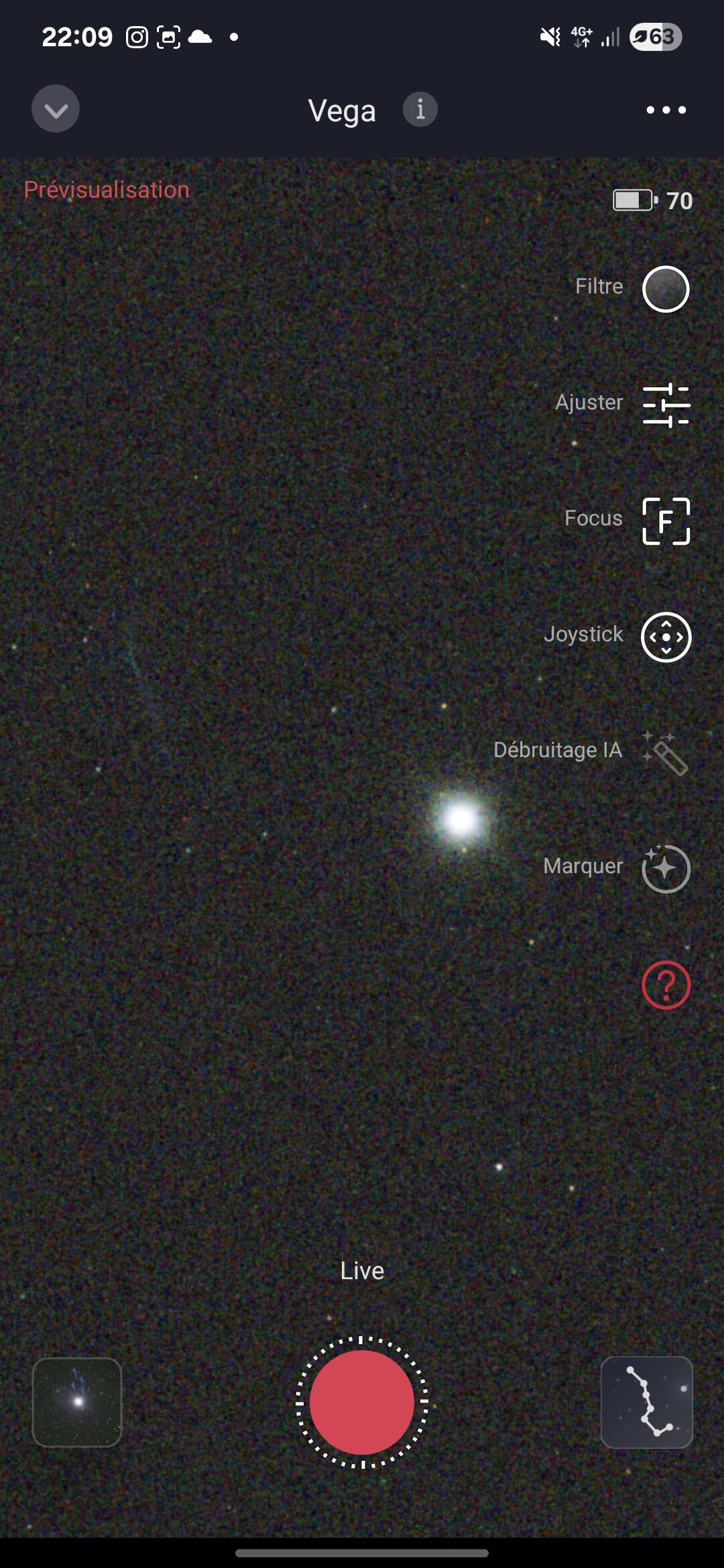

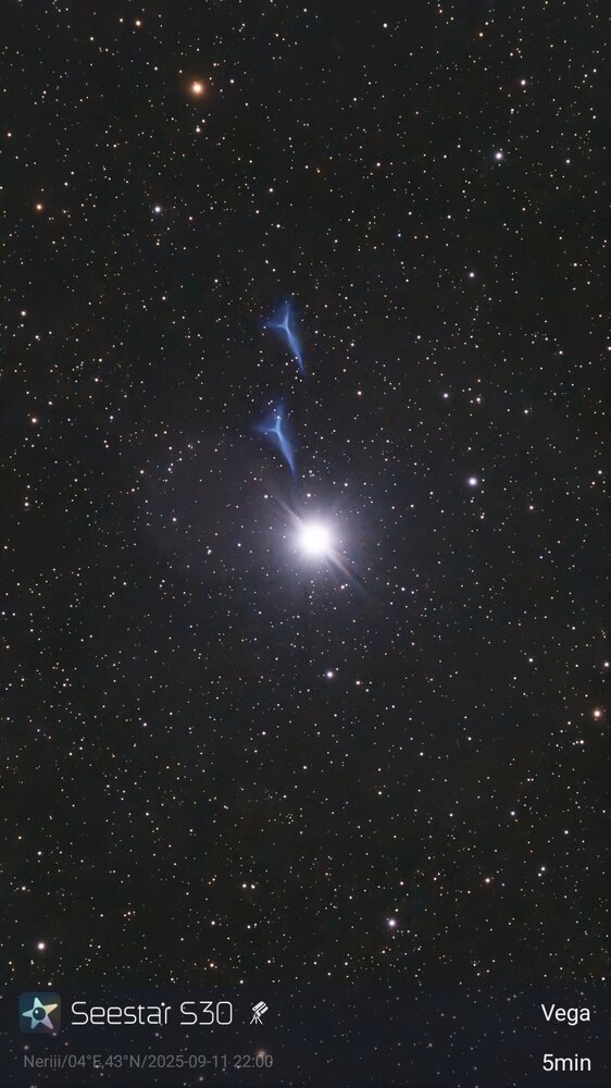

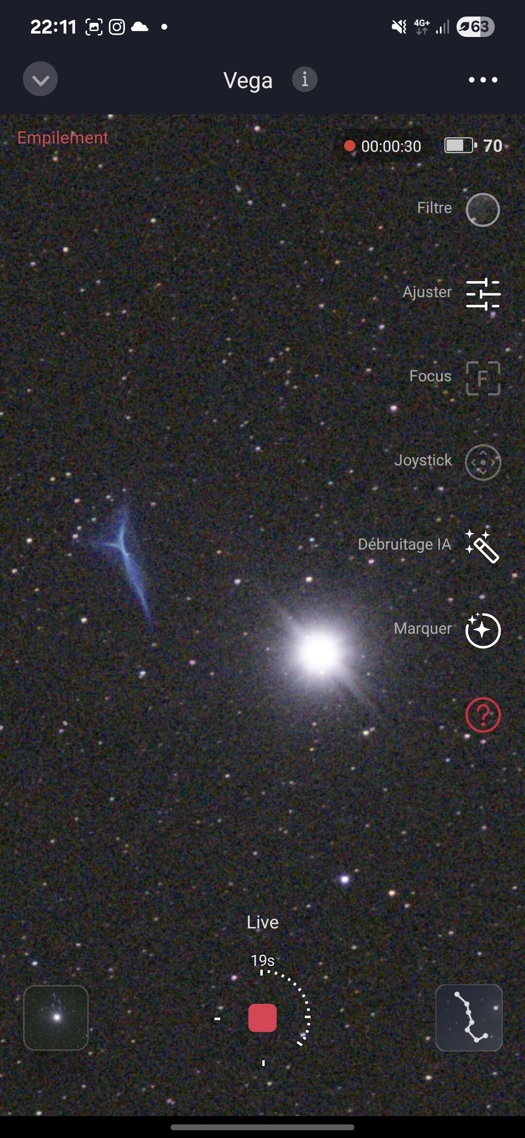

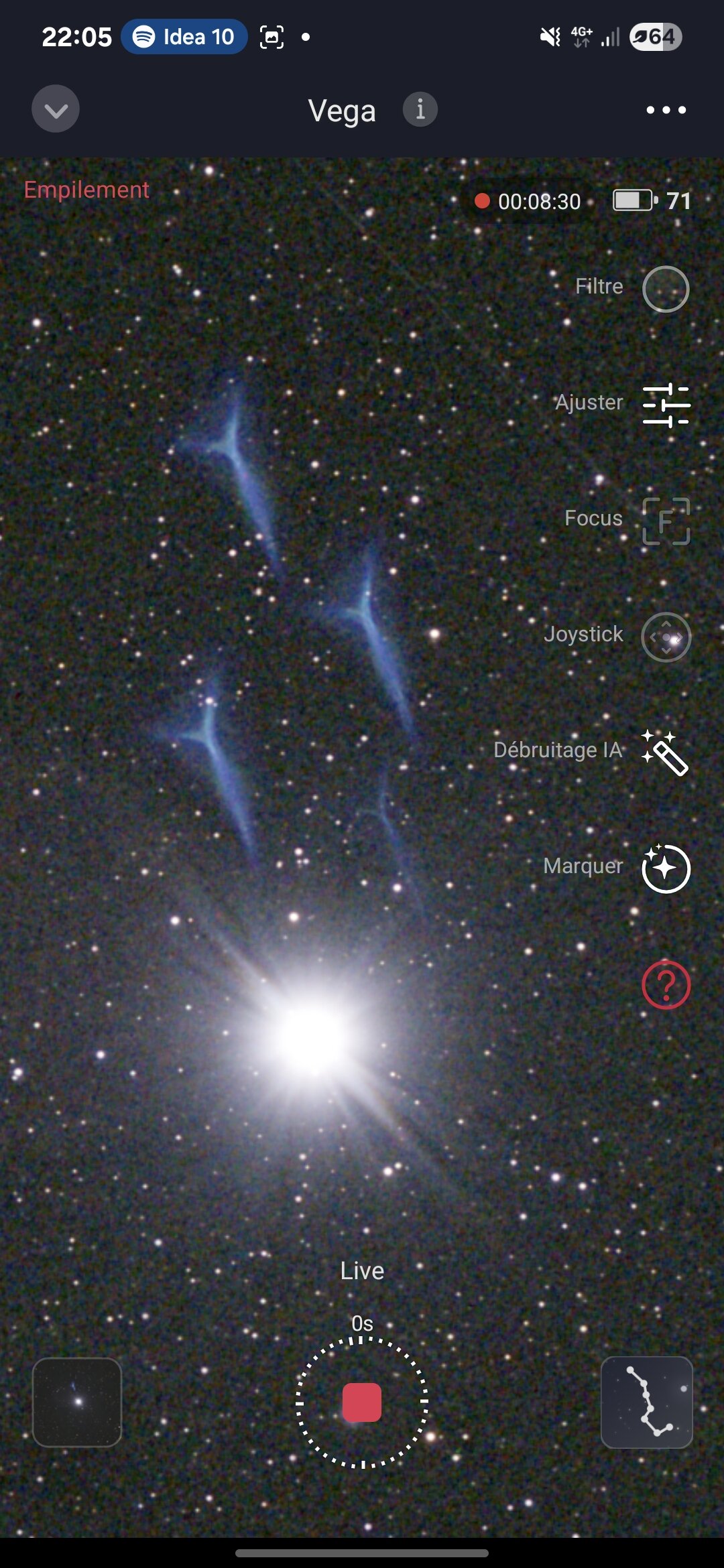

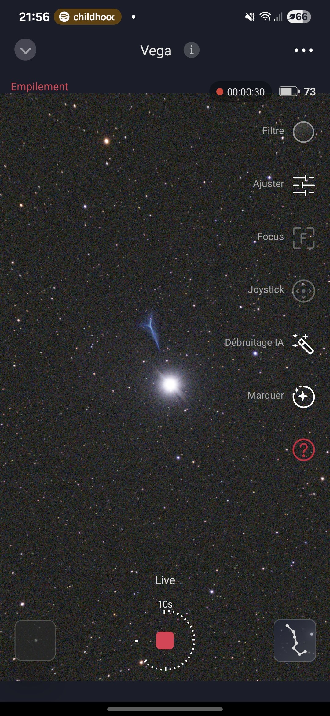

j'ai capturé Vega avec mon seestar S30 en EQ mode et avec 30 sec de temps de pauses.
Et ça m'a donné un résultat assez troublant mais qui ressemble à peut-être un prbl numérique. Voici les photos et espérons que vous puissiez me guider.
Screenshot_20250911_215632_Seestar.thumb.jpg.165763d7cee8caeb6ec36a28f354482d.jpgScreenshot_20250911_221017_Seestar.thumb.jpg.0778c231e75438e8a89a054b1be3a46e.jpgScreenshot_20250911_220524_Seestar.thumb.jpg.adf9abf5343533a242f45c2fff7b7caa.jpgScreenshot_20250911_220744_Seestar.thumb.jpg.a499bac898a58ca414d789bb29a08451.jpgScreenshot_20250911_220357_Seestar.thumb.jpg.dcf402e7e3cf83baa8afeff6b5ad0e23.jpg1757620880308.thumb.jpg.dee11520dfdc03cd1537c83617a1d8c5.jpgScreenshot_20250911_221121_Seestar.thumb.jpg.c0fafcf78d6812ffc3664f0a55964bf4.jpgScreenshot_20250911_220556_Seestar.thumb.jpg.7251e933c7a61115a812e3a479127eb5.jpgScreenshot_20250911_220951_Seestar.thumb.jpg.503d8d71f6d0110bb8495c9e5f9a8357.jpgScreenshot_20250911_220517_Seestar.thumb.jpg.a1c5b555fbcc62e01b83df06b7a5ef74.jpg
voici les captures, si vous pouvez me guider, ça serait avec grand plaisir, merci d'avance pour vos retours et bon ciel à vous.

En visant une des étoiles les plus brillantes du ciel, il faut s'attendre à avoir des reflets importants qui peuvent prendre toutes sortes de forme. D'autant plus si on fait une photo avec 30s de pose.
Ça peut venir aussi de la proximité d'un éclairage parasite à proximité de ton scope (éclairage urbain, lampe allumée, etc.). Pour ça il faudrait nous en dire un peu plus sur ton site d'observation. (Il existe des pares-lumière spécifiques au S30 pour éviter ce genre de problème.)
En regardant plus attentivement tes images je pencherais plutôt comme @samleminou pour des reflets d'éclairage parasite.

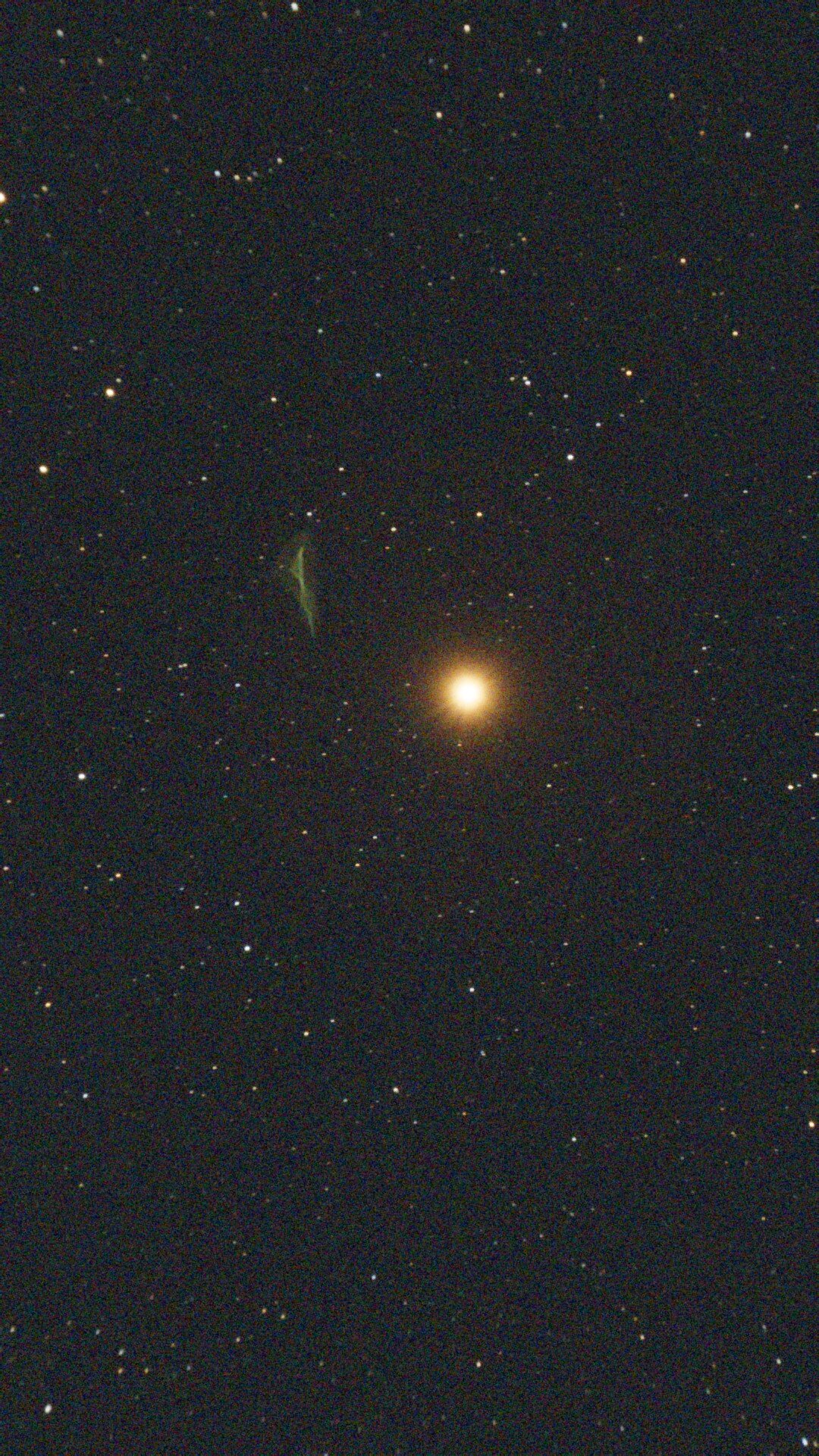

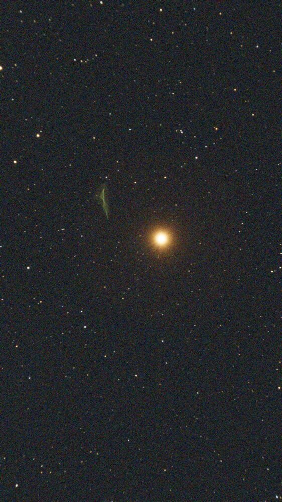

J'avais déjà remarqué ça sur une de mes images de Mars, du coup je pencherais plutôt pour l'autre idée, des reflets venant de la source de lumière trop importante. En plus c'est à peu près la même forme.
Stacked_1_Mars_10.0s_IRCUT_20250305-195710.thumb.jpg.dd388602a02edbbecf4c1531de76b79b.jpg
