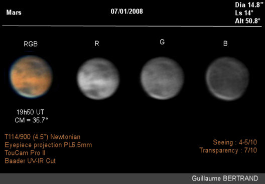

Bonjour tous le monde,
Après plus d'un mois sans pouvoir sortir une image correct
à cause du mauvais temps ou de soirée avec seeing pourri,
Hier soir enfin une éclaircie et des conditions pas trop
pourrie...Bon rien d'exceptionnel niveau seeing mais bon,
l'image final est quand même montrable et pas trop mauvaise
pour un 114.
Lieu : St Laurent sur Sèvre (Vendée)
Latitude : 46°57'34"N
Longitude : 00°53'30"W
Date : 07/01/2008
Heure de l'observation : 20h50 HL
Instrument : T114/900 Paralux
Monture : Heq5
Seeing S: 4-5/10, médiocre à presque correct
Transparence T: 7/10, bonne
Vent : 1, presque nul
WEBCAM toucampro II
Filtre : Baader UV-IR cut
Logiciel d'acquisition : QcFocus + WcCtrl
Vitesse d'obturation : 1/50s
NB images/s : 10img/s
Luminosité : 50
Contraste : 50
Gamma : 0
Gain : 75
Saturation : 50
Nombre de Poses : 1300poses additionnées
Logiciels de traitement : Paint Shop Pro, Iris, Registax 3
Malgré la mauvaise résolution, on peut tout de même repérée
aisément les grandes formations martiennes tel que Sinus
Meridiani, Mare Acidalium, Chryse, Argyre etc.... La callote
polaire nord est bien visible.... et aussi peut être
quelques détails atmosphériques (nuages...) mais je pas trop
quoi en penser vu la qualité très médiocre de ma couche bleue.
Amicalement,
Guillaume
Belle couleurs, beau contraste, bcp de détails.
Quand on voit les conditions cette année pour choper la belle rouge meme des images que l'on juge pas top sont tres bien.
A pluche
ben c'est tout de mm tres honorable pour un 114 mm si ce n'est pas et de loin ta meilleur, mais comme tu dis les principales formations sont bien visibles...c'est deja ca a se mettre sous la dent...et l'on sait que c'est pas tj le cas ;)
Elle est plus qu'honorable Guillaume, elle est quand même bien détaillée malgré la turbu.
Même constat que toi hier soir : turbu moyenne, transparence variable. J'ai laissé tomber à 23 H 00
Albéric
peut etre aurais tu pu prolonger jusqu'a minuit Alberic, la turbu c'est un peu calmée vers cette heure ci
Effectivement, on sent la turbu...ici le temps était aussi dégagé, mais avec du vent à 30km/h...bien trop rapide pour ma monture instable.
Mais je m'étonne du temps de pose...1/50? Perso, je travaille plutôt au 1/25 ou 1/33, avec un gain déjà important...tu peux nous montrer une brute?
Erwan
tu n'es pas tres loin de chez moi Guillaume et je vois que tu as shooté a 22h50, une heure de plus et les conditions etaient pas mauvaises:confused:
20h50 !!! Il est loin le temps ou tu shootais à 4h du mat ! :hm:
Hier, j'étais également de sortie et vers 23h, les nuages et la brume ... :blase2:
Cela dit, ta petite mars est pas mal !
Gaaaarggghhhh.... Grrrrrrr... :cry:
Albéric
Moi avec mon 130/900 je suis loin de faire ça... Tu doit etre béni des dieux c'est pas possible!
Chapeau en tout cas!
Julien.
PS: Tu n'aurais pas une brute dès fois?

Merci AstroBibi, Hama, Siegfried, Albéric, Erwan, David et Julien.
Albéric, Hama >> Pour le seeing possible que ce se soit calmer un peu plus
tard...perso j'ai du arrêter tôt car dès 21h le brouillard a commencé à
tomber...
Erwan, Julien >> Ouais le tps de pose, j'ai tendance à le régler toujours au plus faible, quitte à avoir une image brute sombre...ça à tendance à figer la
turbu. Pour Mars je suis soit à 1/33s ou 1/50s... pour un gain compris entre
75 et 85%.
Voici une bonne brute tirer de l'avi traité :
Guillaume
Ah oui en effet, c'est sombre...et pourtant tu n'a pas l'air d'avoir eu de problèmes pour la registration...
Si tu la fait sous Iris, chapeau: moi ça n'a jamais réussi, malgré un signal plus fort...
Erwan
Erwann, utilise la registration par contour ! Et au besoin tu bidouilles en prenant la couche la plus lumineuse et ayant le moins de bruit de fond, tu appliques un facteur multiplicatif (en renommant les images générées) suffisant pour bien saturer la planète. Tu ajoutes ensuite une constante négative pour supprimer le fond s'il est gênant et tu registres sur cette couche bidon.
Après un file_trans sur chaque couche R,V et B et ça baigne !;)
Albéric

Nan Nan Erwan pas sous Iris....sous Registax 3.0 !!!
Je fait toujours l'alignement sous Registax 3 puis ensuite je traite l'avi registré sous Iris :)
Moins chiant car Iris pour aligné c'est la galère surtout si la planète ce balade sur tout
le capteur pendant l'acquisition.
Guillaume
