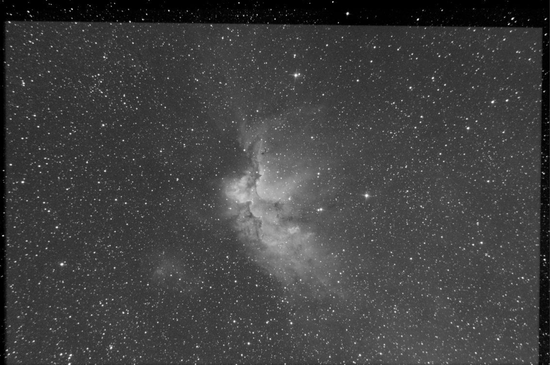

Salut ! J'ai vérifié toutes mes brutes, 2 étaient pas top je relancé le script, le problème n'est pas résolu. J'ai fait ce que tu m'as dit j'ai crée une séquence avec Ha_pp_light , j'ai choisi une image de référence, j'ai les ai alignées puis empilées. Le nouveau ficher est maintenant appelé r_Ha_stacked, mais le résultat quand je l'ouvre dans Siril est bizarre je te joins une capture dans Siril : Est ce normal ?
: image.png.f44c227fb7e36729ce9b5d9c43ba42c7.png
J'ai choisi l'affichage de cette image en mode auto-ajustement

Super merci ! J'ai installé la version de la beta précédente et le script a réussi merci !!
Je tiens à notifier que l'image finale ressemble beaucoup au résultat qu'il y avait dans /process
