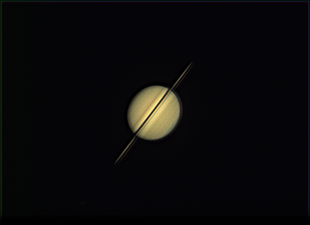

J'ai souvent un soucis sur mes photos planétaire avec mon C6, notamment sur Saturne.
Je la capture à l'aire d'une Barlow 2X Explore scientifique, un ADC zwo et une caméra Zwo ASI 664MC. La capture est faite dans firecapture. Ici j'avais une exposition de 20ms et un gain de 400 environ (pour atteindre un histo à 70%). Ceci me donnait environ 50fps
J'ai ensuite fait l'empilement dans Autostakkert (conservé les 20% meilleurs) et ondelettes sur registax
Comme vous pouvez le voir les anneaux sont doublés voir triplés. Savez vous ce qui provoque cet artefact ?
Merci pour votre aide !

La turbulence et le placement des carrés de Autostakkert peuvent provoquer cet effet là.
Comment était la turbulence ce soir là ?
Ça bougeait pas mal (je voyais l’effet lors de la prise de vue) mais je pensait que le stacking allait corriger le tir

Il faut essayer de stacker moins, essaie 10% pour voir si ça diminue.
La collimation peut aussi être responsable d'un décalage.
J'ai ça aussi sur les miennes.
Au post traitement, mets moins d'accentuation de la netteté, et remonte le niveau de noir pour cacher les rebonds.
