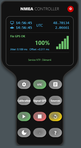

En astronomie, que ce soit pour le suivi satellitaire ou l'observation d'occultations, avoir une horloge PC parfaitement synchronisée est indispensable, surtout quand on est isolé sur le terrain sans connexion internet.
Je vous présente Time-Reference-NMEA, un projet finalisé qui permet de fabriquer sa propre référence de temps GPS pour un coût dérisoire.
🛰️ Le concept
Le projet utilise du matériel très bon marché (un module GPS standard type Neo-6M ou similaire) ainsi qu'un Raspberry Pi Zero pour injecter une référence temporelle ultra-précise via les trames NMEA. C'est la solution idéale pour le nomadisme ou les observatoires distants.
🛠️ Points forts du projet :
  • Hardware Low-Cost : Réalisable avec des composants faciles à trouver pour quelques euros.
  • Documentation complète : Toutes les étapes de construction, du câblage à la configuration logicielle, sont détaillées pas à pas.
  • Prêt à l'emploi : Le projet est abouti et stable.
  • Indépendance totale : Plus besoin de serveurs NTP ou de couverture 4G pour être à l'heure atomique.
📖 Documentation et Construction
Vous trouverez le guide complet de fabrication, la liste des composants et le code source sur le dépôt GitHub : 👉 https://github.com/fmoreau78470/Time-Reference-NMEA
C'est une alternative robuste aux solutions commerciales souvent coûteuses, conçue pour être accessible à tous ceux qui savent brancher quelques fils et suivre un guide.
En espérant que cela puisse aider certains d'entre vous à fiabiliser leurs sessions d'observation !
Bon ciel !
Capture d'écran de l'interface principale de l'application Time Reference NMEA, montrant des indicateurs de performance en temps réel tels que l'heure système, l'heure GPS, la position géographique, le statut du service NTP, et la santé du système. La fenêtre est organisée avec des graphiques et des boutons d'accès rapide en bas, dans un environnement de bureau. L'image transmet une impression de fonctionnalité et de précision.
