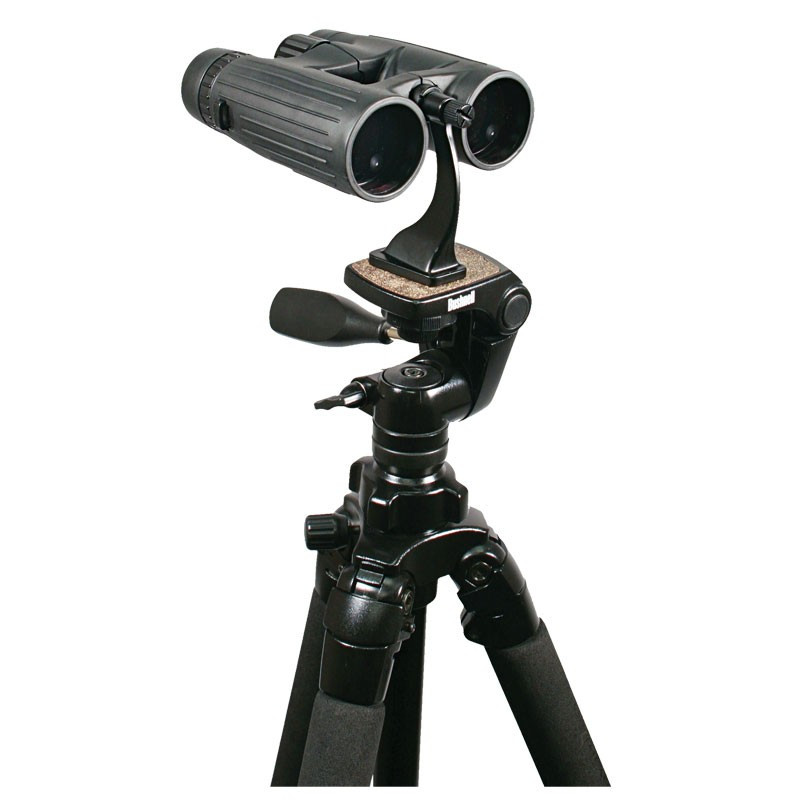

Après l'acquisition d'une première paire de jumelles, Celestron Skymaster 25x100, je m'attaque désormais à l'obtention d'un trépied avec rotule etc etc. Je pense me tourner vers du manfrotto hdv 503 mais ce n'est pas le sujet de mon topic
En effet il semble qu'il faille un fameux "adaptateur en L"... à monter sur la rotule hdv 503... je ne maitrise pas encore tous les termes techniques liés au matériel
Mais ce qui me chafouine intensément c'est que sur toute les images que je vois du montage de ces adaptateurs en L, ceux-ci semblent vissés parallèle à l'axe optique des jumelles, par exemple sur cette image ci :
https://www.naturedog.fr/26904-large_default/adaptateur-trepied-pour-jumelles-bushnell.jpg
Or dans mon cas, le filetage est perpendiculaire à l'axe des jumelles comme vous pouvez voir ici :
https://laclefdesetoiles.com/35429-large_default/jumelles-celestron-skymaster-25x100.jpg
Et donc et donc et donc... je me dis que ça ne va pas... ai-je tort de penser ça ? Est-ce qu'il y a des adaptateurs adaptés pour un filetage perpendiculaire à l'axe des jumelles comme les miennes ?
ça semble si simple mais ça me rend fou
Merci d'avance de bien vouloir m'éclairer sur ce sujet
il y a 7 minutes, space_ritual a dit :
Dans le cas de jumelles de ce type avec la barre centrale, tu n'as pas besoin d'adaptateur ni en L, ni d'une autre sorte. Le montage se fait directement sur le trépied photo ou sur une rotule si tu veux en utiliser une. Sous la partie "verticale", il y a directement un trou avec pas de vis Kodak femelle.
