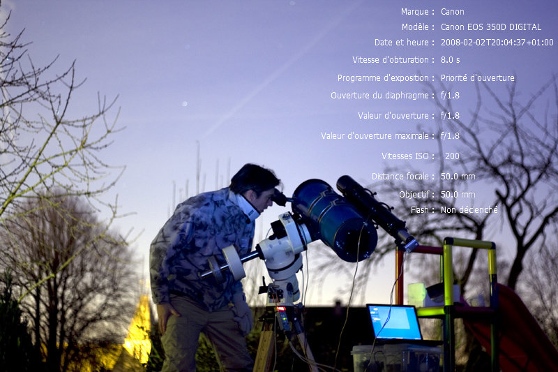

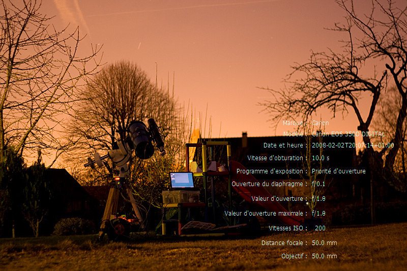

et sympa l'installation ;)

Travail appliqué et détails à souhait! Merci pout tout ce travail et belle installation!

Heu la monture irait si bien pour mon 300 Orion Optics, les 1 m 40 du tube ne lui ferait surement même pas peur !
Albéric
Belle image mais on en attendait pas moins de toi ;)
Sinon, tu ne vas tout de même pas nous faire croire que tu as fait cette image en plein jour, d'ailleurs on voit bien que tu observes les avions (il y a l'air d'y en avoir autant que chez moi, ce sont peut-être les mêmes, puisque chez moi ils viennent du sud)
