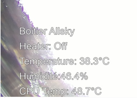

Hello,
Je ne sais pas si ma camera (une Raspberry HQ) chauffe beaucoup mais pour les températures du boitier en ce moment, température extérieure 28°c:

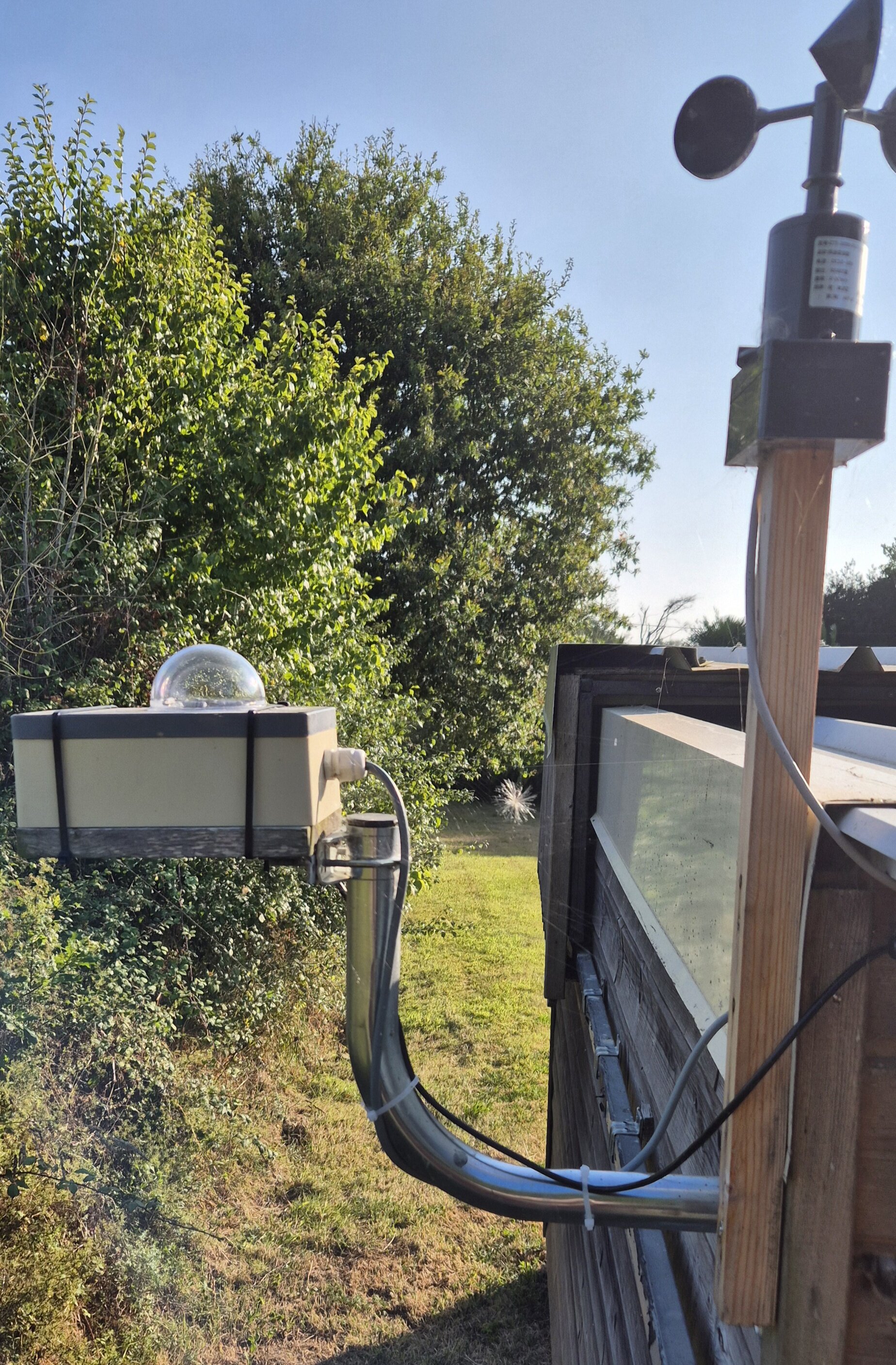

C'est juste une boite de dérivation étanche avec un dôme a 15€, la CPU est un vieux RPI4B ventilé qui fait tourner le code de Thomas Jacquin.
En pleine "canicule" bretonne je n'ai pas dépassé les 50°c de mémoire (on a quand meme eu 34 ou 35° ici). Ça fait 4 ans qu'elle tourne sans interruption
Faudrait juste que je change les sachets déshydratants que j'ai zappé quand j'ai changé le dome le mois dernier
Le tout dans un design mécanique d'exception, une précision absolue, un oeuvre d'art devrais-je dire:
Blague a part le support m'a presque couté plus cher que le reste, et la qualité d'image me suffit
