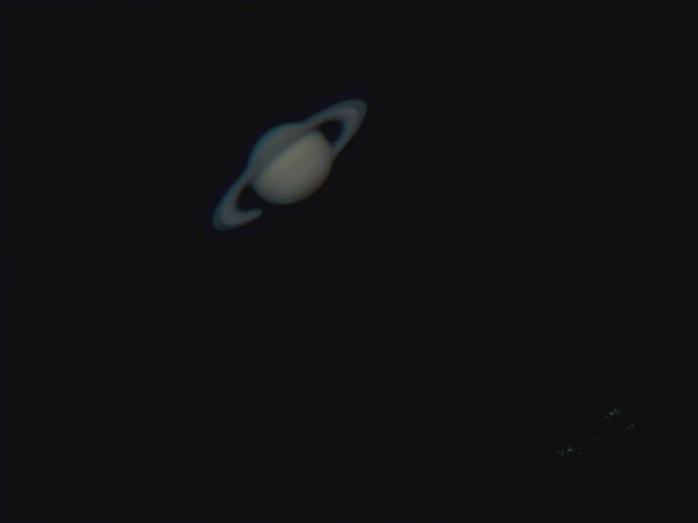

Bon, c'est très loin d'etre un chef d'oeuvre mais voila ce que tu peux obtenir avec 2 barlows de mauvaise qualité (dont une barlow 2x SEBEN (je sens qu'il y en a qui vont hurler:o)) et un scope que je n'avais pas collimaté.
Avec une barlox x3 et du tirage, tu peux à mon avis faire aussi du planétaire.
Mais d'après moi, le gros avantage de la config, c'est la monture CG5 qui est complete (motorisée avec port d'autoguidage). C'est sur, tu en verras en revanche un peu moins que dans un 200mm mais ceci dit rien ne t'empeche plus tard de mettre un 200 sur la CG5.
