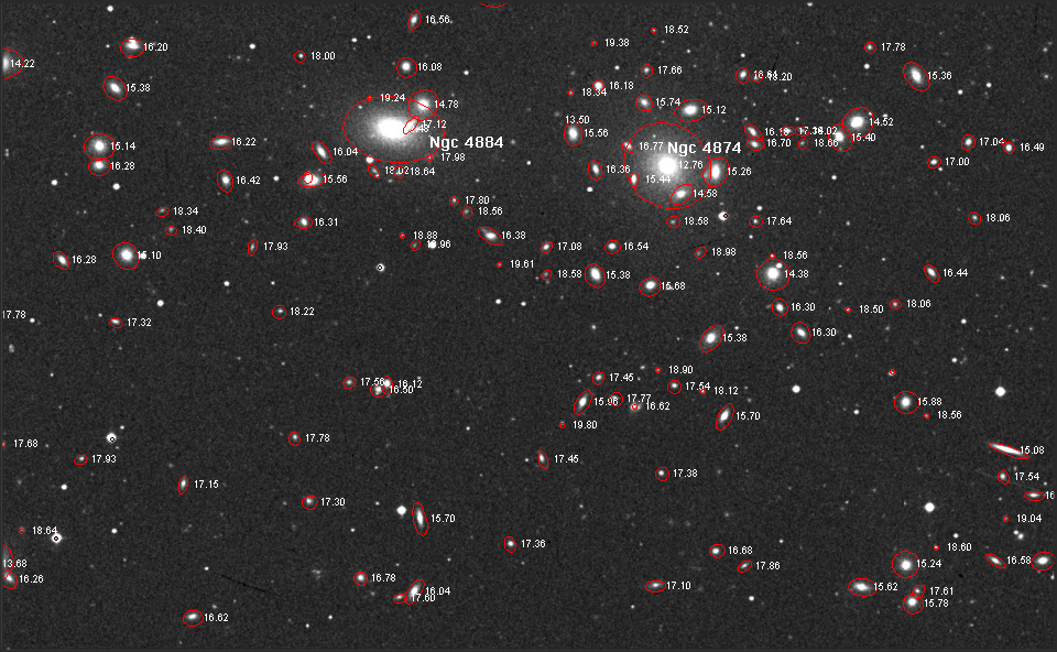

Un incontournable pour les amateurs de petites taches... Un véritable fourmillement de galaxies ! Difficile de les compter.
Je vous le conseille, il donc être faisable avec un APN sous un bon ciel et une pose conséquente.
70 mn au C8 à F6.3 avec la Sigma
Image réduite de 80% (mais j'ai laissé un format un peu large).
Monture SPDX + Boxdoerfer. Pose unitaire 210 secondes. Guidage lunette 70/700 à 420 mm de focale effective.
Comme souvent les amas sont centrés sur 1 ou 2 galaxies elliptiques géantes canibales, l'amas coma n'échappe à cette régle.
Je pense que l'image montre la magnitude 21.
Le même champ avec l'image DSS de carte du Ciel.
Je pense que l'image DSS est moins profonde et les faibles taches sont moins visibles.

Christian : comment fais-tu pour insérer une carte de Cartes du Ciel dans ton image ?
Dans ce cas je fais une capture d'écran puisque les Pgc sont cerclées en rouge.
Sinon CdC a une option qui permet de sauver l'image DSS au format bmp. Mais l'image sauvée est nue et sans indication.
C'était cela ta question?
