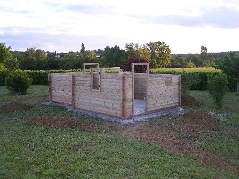

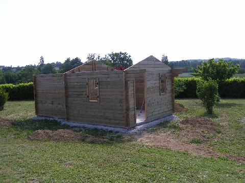

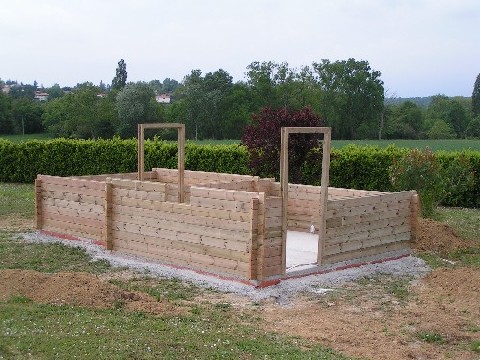

La suite des travaux - Le montage du "chalet".
Fait sur mesure, il est composé d'une pièce de 12 m² pour la salle de contrôle et l'autre de 8 m² pour le télescope sous la coupole.
Une fenêtre permet de surveiller le télescope depuis la salle de contrôle.
A plus pour la suite

Trop marrant le montage du chalet... ça me rappelle des jouets que j'avais : c'étaient des kits de constructions de barres en bois pour monter des ptits chalets, exactement comme le tien... :be:
Et sinon, quel sera le télescope qui logera sous ce magnifique observatoire ?

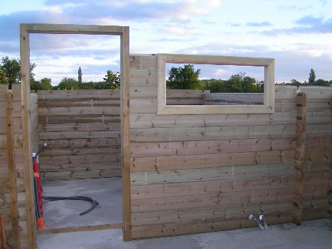

Allez, on continue la construction.
Sur la N° 100, on apercoit la porte de communication entre les deux pièces ainsi que la fenêtre pour surveiller le tuyau.
D'ailleurs, en parlant du tuyau et pour répondre aux questions, ce sera un LX200GPS de 14" qui sera logé sous la coupole. DESOLE !

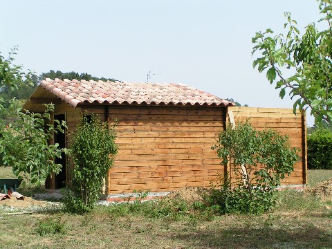

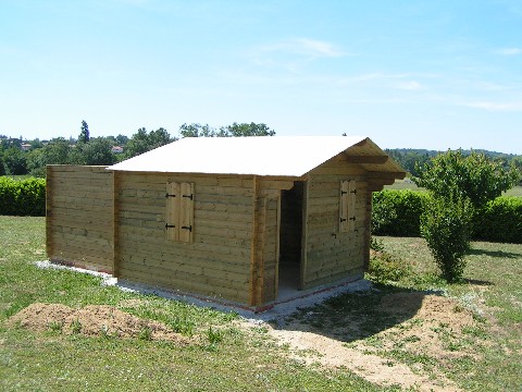

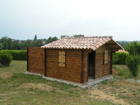

Maintenant, c'est au tour du toit. (planche, liteau, tuile)
Un coup de protection supplémentaire sur tout le bois.

j'ai juste une question,
Ne crains tu pas un pourrissement du bois au contact de la chape, eau qui stagne
pour le mien j' ai fait 4 plots en beton, une structure en bastaing+ planché hydrofuge.
J' avais pensé faire une chape, mais un collegue m'en a dissuadé.Attention alors a bien
traiter regulierement pour evite le pourrissement des planche du bas.l' abri que j' ai
recuperé avait été abimé. En tous cas bravo, il est magnifique

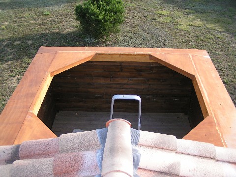

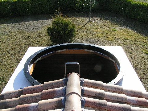

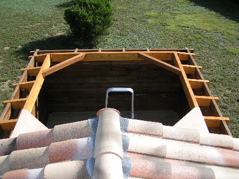

On s'occupe maintenant de la partie coupole.
D'abord, faire une charpente qui devra soutenir près de 100 Kgs et résister aux tempêtes (voir décembre 1999 + évolution à venir suite au réchauffement).
Recouvrir de contreplaqué marine 5mm + vernis + apprêt + 3 couches de peinture spéciales extérieur.
Posé l'anneau sur lequel vient se fixé les roulettes (8 en vertical + 8 en horizontal).
La coupole est une Explora dome en provenance des US.
http://www.explora-dome.com/
La finition n'est pas top, mais cela suffit largement au vu du prix (les Sirius sont 4X plus chères). Je comptais la faire moi-même, mais avec le taux de change actuel, elle me serait revenue plus chère en bois, fibres, ingrédients, consommables et en temps.
(et à mon age, le temps.....)
A+ pour la suite.
