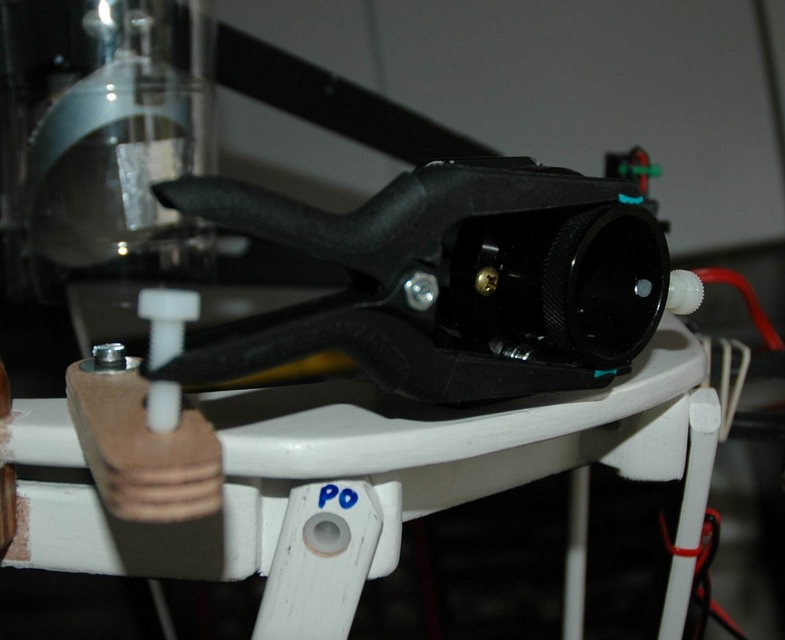

Le porte oculaire kineoptics souvent utilisé par les bricoleurs pour son petit prix et son petit poids ne permet pas toujours une mise au point très fine.
On regrette parfois qu'il ne soit pas assez démultiplié.
j'ai donc commencé par utiliser cette petite pince wolcraft pour rallonger le bras de levier et faciliter le réglage fin :
Puis en dévellopant un peu la reflexion :
cela permet alors un réglage très fin bien agréable pour trouver la bonne place entre les turbulences sur les planètes par exemple.
A noter qu'il est possible d'utiliser le même montage sur le bouton d'un PO standard, bien qu'en ce cas il existe des solution plus pratiques.

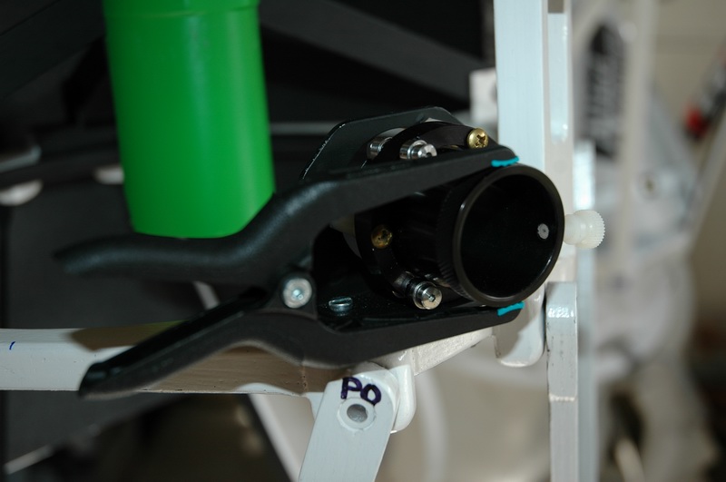

J'ai vu ton bricolage de D dans la galerie, mais je ne trouve pas comment y laisser un commentaire... donc je le dis ici: très beau!
Tu as eu honte du cache vert du secondaire sur la première photo que tu l'as changé sur la deuxième ? lol
Jolie feinte pour une mise au point au poil de moumoute.
J'ai même carrément changé de télescope entre les deux photos. C'est ça l'opulence :be:
Pour le cache vert, j'ai eu trop de mal à trouver la bonne taille.
Si Taka, elle veut une autre couleur, elle cherchera dans sa collection de bouteilles en plastique ;)
Il faudra penser à motoriser la vis avec un moteur de légo technique, ralala... ca laisse à désirer tout ça... :be:
ouaip !
merci pour les 'ti plans, den!
ca doigt coincer des fois avec oculaires a grande focale....pi, la vache , une fois j avais fait systeme là sur un crayford....ça fait bizarre quand la pince d'un seul coup se detache en glissant quand on a l oeil a l oculaire.....vraimment bizarre....
Penser à la tite ficelle de rappel , ça évite à la pince de sauter sur le primaire ;)
non mais il est sensible un peu quand même avec tout un systeme de trucs et de machins reliés a mon cerveau, c est pour ça que cette de pincette m'a rappelé ça, ce qui ne veut pas dire que c'est un mauvais plan, non pas du tout :) merci vraimment pour tes "plans" j ai bien envi de m y remettre a l astrobricolo, avec ce miroir de 300 mm au fond de son tuyau de poele commence a m encombrer celui la....
