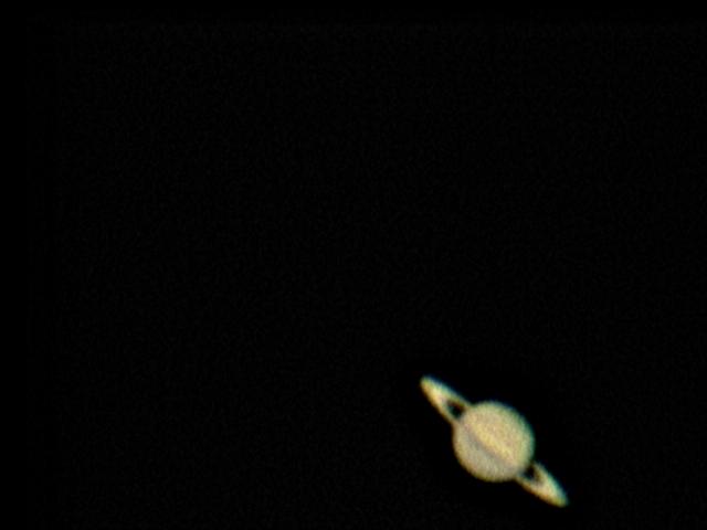

Salut les attrapeurs de photons...
Je me permets de vous monter cette Saturne qui est mon 1er essai sur cette superbe planète pour avoir vos remarques.
C'est pris au 130/900 avec barlow x2 et toucam 1. J'avoue que j'ai un peu de mal pour le traitement qui a été fait sous iris. J'ai quelques questions...
Je n'ai pas réussi a avoir les couleurs habituelles que je vois sur toutes vos photos. Est-ce dû à mon matériel limité ou au traitement?
Est-ce que la coupure qui apparait au niveau des anneaux est l'ombre de la planète ou un simple effet du traitement?
Salut N@t c'est sympa pour une image au 130, mais je pense qu'elle est un peu surtraitée...
Essaye de grossir l'image soit avec une barlow 3X ou par projection oculaire...
Pour les couleurs naturelles, il faut que tu joues sur la balance des blancs sous Iris.
La "coupure" est bien l'ombre de la planète, cela n'a rien à voir avec le traitement.
Julien
Merci Cosmojuju, j'ai essayé par projection oculaire avec un 4mm, l'image était beaucoup plus grosse mais aussi plus bruitée et floue. ça donne ça
je n'arrive pas à l'avoir plus nette mais peut être que les couleurs sont mieux... je ne sais pas trop...
je vais essayer de faire un traitement plus soft...
As-tu essayé la fonction "white" d'Iris ?
Si tu l'utilises sur une sélection dans l'anneau ça devrait améliorer les choses. Regarde ce didacticiel, il traite du cas de Saturne justement et c'est ce que j'avais utilisé l'année dernière http://www.skyimaging.com/planeteiris.php
Nat, on voit Cassini en bord d'anneau, ce qui excellent pour un 130 mais ton traitement est trop violent.
Peux-tu nous poster une image brute ?
Albéeic
  xs_man a dit :
Albéeic
Voici un traitement un peu moins violent :be:(pauvres planètes!)
je veux bien mettre une brute mais il faut que je la mette sur un site car sur webastro on ne peut mettre que du jpeg. Je vais voir comment je peux faire...
edit: c'est vraiment surprenant, ce matin je regarde sur un PC de bureau les images ci-dessus que j'ai réalisées sur un portable et ça n'a rien à voir!! Je trouve ma dernière image très sombre sur cet écran!

Combien cumules tu de poses, et comment filtres tu ces dernières. Je pense que le filtre à l'oeil est le meilleur (mais le plus fatiguant) et que plusieurs centaines de poses filtrées sont nécessaires ;)

Fred, pour la photo dont tu parles j'avais 600 images et iris n'en a retenu que 300 lors de la conversion avi. Je ne sais pas pourquoi. Alors... j'ai pris les 300, c'est ce qu'on appelle du filtrage à grande vitesse :be:
Mais je vais le reprendre dès que j'aurais le temps de "filter à l'oeil" comme tu dis car c'est bien plus efficace.
