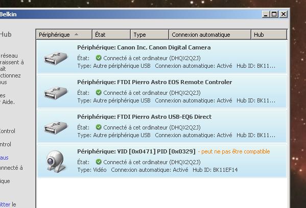

étant un gros faignant de base, je me suis procuré le hub suivant :
Tout marche très bien à une exception près : la SPC900 n'est pas utilisable :cry:
Bien reconnue, pourtant (voir la pièce jointe). J'ai essayé avec deux caméras pour un résultat identique et négatif :(
J'ai ensuite essayé avec une Toucam Fun qui elle fonctionne parfaitement :b:
Je viens donc ici pour savoir si d'autres que moi ont ce hub et s'ils ont des soucis avec. Je précise que j'ai les dernières versions des logiciels et des drivers. Qui plus est, Mecastronic (qui vend aussi ce produit) précise que

Maintenant, le détail : il s'agissait bien d'un problème de pilotes :rolleyes: Sauf que... Windows étant ce qu'il est, cela ne fonctionnait pas avec le driver d'origine de la webcam.
Qu'à cela ne tienne, mettons le dernier, trouvé sur le site de Philips. Pas de bol, ça ne marche pas non plus :(
Qu'à cela ne tienne, mettons le driver certifié, trouvé aussi sur le site de Philips. Pas de bol, ça ne marche pas non plus :(
Damned :b:
Windows étant ce qu'il est (;)), j'enlève les drivers ET tout ce qui concerne la SPC900 dans la base de registre. Je réinstalle le dernier driver (pas le certifié), je lance le programme de contrôle et comme par magie, ça fonctionne du premier coup... Alors que j'avais déjà essayé ce pilote...
