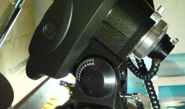

Je viens de recevoir mon télescope Celestron 8 XLT Goto, avec monture équatoriale CG5 et trépied. J'ai donc monté l'ensemble facilement à l'aide de la documentation.
Cependant, lorsque j'ai voulu ajuster la monture en latitude (en utilisant les vis d'ajustement en latitude), je me suis heurté au problème suivant :
- lorsque je manoeuvrais les vis d'ajustement en latitude avant et arrière, la vis arrière s'est progressivement trouvée complètement coincée si bien qu'il est désormais impossible de la bouger,même avec une clé... La situation est maintenant que je peux tourner, et même retirer la vis avant, mais pas du tout bouger la vis arrière. Toutefois, lorsque je dévisse presque complètement le vis avant, je peux tourner la vis arrière d'un cinquième de tour. Mais celà n'est pas d'un grand secours puisque je ne peux pas caler la position de la monture sur un azimut autre que 40 degrés environs, et je suis plutôt proche du 49e parallèle.
Ma question est donc la suivante : existe-il un moyen de débloquer la vis d'ajustement en latitude arrière ? Cette maudite monture peut-elle être utilisée à des latitudes différentes de celle de Madrid ? Ou bien est-elle bonne à jeter :cry:

Si je comprends bien, tu a serré fortement une des deux vis (sans desserer la vis en regard).
Et maintenant le pas de vis est foiré ?
C'est ça ?
Est-tu bien sur que la monture soit "maudite" ?
Tu peux nous fournir des photos ?
ça, ou alors c' est la vis arrière qui s' est tordue sous le poids de l'instrument.
J' ai déjà vu ça sur une EQ3/2.
La conjonction du sous-dimensionnement de la vis, associé à un montage défiant les règles de la mécanique (la vis travaille en flexion), et à une charge instrumentale proche du maxi de ce que peut supporter la monture, fait que si on ne prends pas la précaution de soulager ce genre de monture quand on ajuste le réglage, la vis se tord.
Si c' est ça le problème, et que la vis est très tordue, en forçant tu vas bousiller le taraudage, casser la vis, et/ou la bloquer définitivement.
il faut retirer la vis avant (coté nord) et basculer la monture en haute latitude pour que la vis arrière ne touche plus la monture. Et après essayer de la désserer. Si ça vient pas elle a du etre tordu en forçant.
Avec des photos on verrait mieux.
problème avec une CG5 : c'est pas un pléonasme? :be: ;p je déconne
Je pense comme els autres que c'est la vis qui a pliée sous le poids du matos comme ça se passe sur les HEQ5 les EQ6 ... toutes les montures de conception chinoises qui font effectivement travailler la vis en flexion et pas avec un appui en bout de vis dans l'axe de la vis. Si c'est le cas faut essayer de voir si elle est très très tordue. Si elle est très très tordue alors la je sais pas trop comment faire surtout que je visualise mal la monture comme elle est faite. Si c'est pas trop trop faut essayer de la dévisser et de la sortir en forçant un peu, c'est pas bon pour le filetage mais ça permet de débloquer la situation et de remplacer les vis par des trucs plus costauds.
Peut être une petite photo de tout ça en gros plan pourrait nous aider à t'aider :)
Et merci pour vos réponses. Malheureusement je ne peux pas voir ce qui se passe dans la monture, tout a l'air normal vu de l'extérieur (peut-être y a-t-il moyen de la démonter). Sauf que cette maudite vis arrière d'ajustement en latitude est totalement bloquée. Je ne sais si c'est un filetage foireux, ou la vis qui a plié.
Tout ce que je peux dire c'est que lorsque je manipulais les vis d'ajustement de latitude avant et arrière, j'ai senti que la vis devenait de plus en plus dure à tourner jusqu'à se bloquer. De toutes façons, en lisant la documentation (fort succinte) fournie avec l'appareil (un Celestron C8 XLT), il n'y a aucun warning sur d'éventuelles manips dangereuses, et bien sûr encore moins de remède pour ce problème.

P.S. : un photo d'une partie de la monture, la vis incriminée se trouve en bas à droite.

Même après avoir tenté la solution pronée par GuillaumeB et Starfleet, le problème restait entier. J'ai donc rapporté la monture au magasin. Le vendeur a pu sortir la vis à l'aide d'une pince et au prix d'efforts herculéens. Mais la maudite visse est cassée, et un bout est resté dans la monture. Retour au service après-vente donc ; la monture est sous garantie, mais j'ai du payer 25 euros de frais de port :( vers l'importateur.
Le vendeur m'a assuré n'avoir jamais vu ce problème auparavant sur ce type de monture. J'aimerais quand même savoir auprès d'autres astronomes amateur si vraiment personne n'a rencontré telle mésaventure.
Denis./.
Juste une question à ce sujet... Sur une EQ6/Atlas par exemple, la vis qui travaille en flexion c'est la vis sud et c'est justement celle qui ne reçoit pas le poids du matériel. Tandis que la vis nord, qui reçoit le poids travaille à peu près dans l'axe. La vis qui a tendance à tordre c'est bien la vis sud, non ? Donc quand on la serre, pas spécialement à cause du poids du matos qui lui joue dans l'autre sens. Je ne sais pas si je suis bien clair là. ;)
on ne peut plus clair et t'as tout bon !
Le souci avec une CG5 et d'autres c'est que l'axe qui maintient la partie mobile
de la monture sur le socle est souvent beaucoup trop souquer et pour peu que le matos soit sur le museau, les vis d'altitude deviennent trés voir trés trés dures
à tourner. Et pis le taraudage :mad:
J'ai eu ce souci de dureté, la solution on vire la plaque ou il y a les graduations de 0° à 90°, on accéde à l'axe et il suffit de le desserer pour retrouver de la souplesse de fonctionnement
