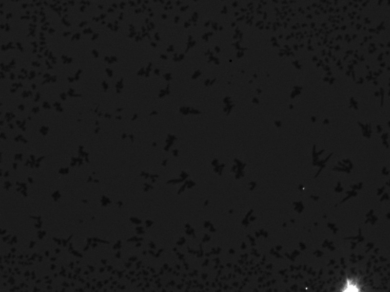

Je débute en CCD (mais pas en astrophoto). Pour le moment je suis en train d'apprivoiser la bête (la SBIG ST-2000XM de mon club). J'ai quelques soucis, sur mes images j'ai des "taches" noires qui apparaissent (voir image jointe). Au début je pensais à des saletés sur l'optique ou quelque chose comme ça mais même en cas de mise au point correcte ces taches restent parfaitement visible. De plus les taches semblent se concentré sur les parties inférieur ou supérieur du capteur. Et puis j'ai eu des cas où je n'ai pas eu de problème.
Est-ce que quelqu'un sait de quoi cela peu provenir ?
La caméra était refroidie à ~-25°C et le temps de pose est de 10s (si je ne me trompe pas)

Cela ressemble peut être à de la condensation ou du givre sur le hublot du CCD. As tu vérifié visuellement ?

Ces tâches sont nettes, si c'était sur le hublot elles seraient floues comme les poussières que nous avons souvent , ne crois tu pas?
Je verrai plutot quelque chose sur le capteur lui même mais aucune idée.
JuTs: as tu essayé de faire un PLU (flat) pour voir si les taches apparaissent?

Je n'ai pas vérifié visuellement, mais c'est fort possible que ce soit du givre. La température ambiante était d'environ 0°C, peut-être un peu plus. Et ce n'est que lorsque j'ai activé le refroidissement de la caméra que ces taches sont apparues.

Oui, il se confirme qu'il s'agit d'un pb de condensation. Quand je disais hublot je pensais également "glace de protection" du capteur.
Il te suffit de poser la CCD sur une table et de la brancher. Tu vas rapidement t'en rendre compte.
Si cela se confirme c'est que le compartiment CCD n'est pas étanche ou il a été ouvert (?). Il suffit de le sécher avec un sachet absorbant par exemple, ou de demander conseil..

Moi aussi , comme elle est située à quelques dizièmes de mm du capteur, ne searit-ce déjà que son épaisseur, je pensais que les taches seraient floues comme le sont les poussières sur la même glace, alors que les taches de notre ami semblent relativement nettes donc pratiquement sur le capteur même ????

je pense aussis au givrage
j'ai le même phénomène sur mes HIS-SIS
(quand la température ambiante est de l'ordre zero, je ne dépasse jamais les -15 degrés en refroidissement pour évité ce problème, et j'active la resistance
de dégivrage du hublot sur le maxi( les 44 sont équipé de cette résistance))
