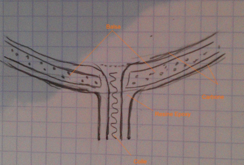

si j'avais à faire un tube des dimension que tu sites, je ferais un sandwich carboen/balsa avec 1 pli 200g carbone, 2 mm balsa, 1 pli 200g carbone. Version très minimaliste mais jouable car certainement repris par 3cerclages, barillet, axe de fixation et cage secondaire. Pour se rassurer, on peut doubler les plis de carbone.
Je ferai un moule et tirerai 2 demie*-coquilles, que j'assemblerai au final à l'araldite, bord à bord (le moule aussi pour le collage).

Tu as déjà utilisé cette technique pour ton t405 et je dois dire que cette idée a quelque chose de plaisant.
Mes questions sont :
- est-ce que le balsa en 2mm se cintre suffisamment ?
- quelles sont les dimensions des feuilles que l'on peut trouver ?
- Comment se passe le raccord entre 2 feuilles, bord-à-bord ?
- comment réaliser la liaison des 2 demi moule ? carbone sur carbone avec collage epoxy sous presse ou bien collé/vissé
un remontage
un projet qui prend forme, super !
donc, oui, je ferais TOUJOURS une structure sandwich 200g carbone/2 mm balsa/200g carbone
2 méthodes :
- en stratifiant sur un mandrin (un moule intérieur) le sandwich, chose qu'on peut décomposer au besoin étape par étape (d'abord le pli carbone inter, séchage, puis coque balsa, séchage, pûis pli final avec polyane de finition) pour garantir un bon travail (pas forcément un meilleur résultat qui lui serait obtenu en 1 seulle étape, mais pas facile à faire)
- avec la technique des "peaux".
C'est en tout cas cette dernière que j'utiliserais, pour une grande facilité de mise en oeuvre et un fini parfait. La méthode consiste à se faire des peaux, c'est a dire des plaques de carbone de taille sufisante pour être roulée au dimensions futures du tube. Il suffit d'impregner la toile de carbone à l'epoxy sur une vitre préalablement cirée (baie vitrée du salon par exemple !!!!). On démoule de superbes peaux à l'état de surface parfait !!!!!
il suffit ensuite de monter le sandwiich sur un mandrin, en faisant raccorder les peaux par un léger chevauchement ou encore mieux, par un scraf (recouvrement en biseau). Le balsa vient quant à lui bien sur en bord à bord.
tes questions :
- oui, 2 mm de balsa se cintre sans souci sur ton diamètre envisagé. On peut au besoin l'humidifier légèrement au préalable et le faire sécher en forme. Il conservera sa forme.
- les planches de balsa se trouvent généralement en 100x10 cm, chez les magasins de modelisme.
- on raccorde bout à bout les planches à la colle blanche (gaffe si on humidifie après coup dans ce cas)
- justement, avec la dernière technique que je te propose, le raccord est moins problématique (du bord à bord pour le balsa et du recouvrement pour les peaux). Sinon si c'est par 2 demie-coquilles, je collerais comme dit bord-à-bord à l'araldite, une fois la tranche de la découpe parfaitement dressée. Vu l'épaisseur du sandwich (2.5mm), c'est largement suffisant si c'est bien fait !!!! en tout cas, pas besoin d'avoir ces lèvres disgracieuses, sauf à s'en servir comme élément rigidificateur certain !!!!!!
bon courage, ça en vaut le coup !!!!
