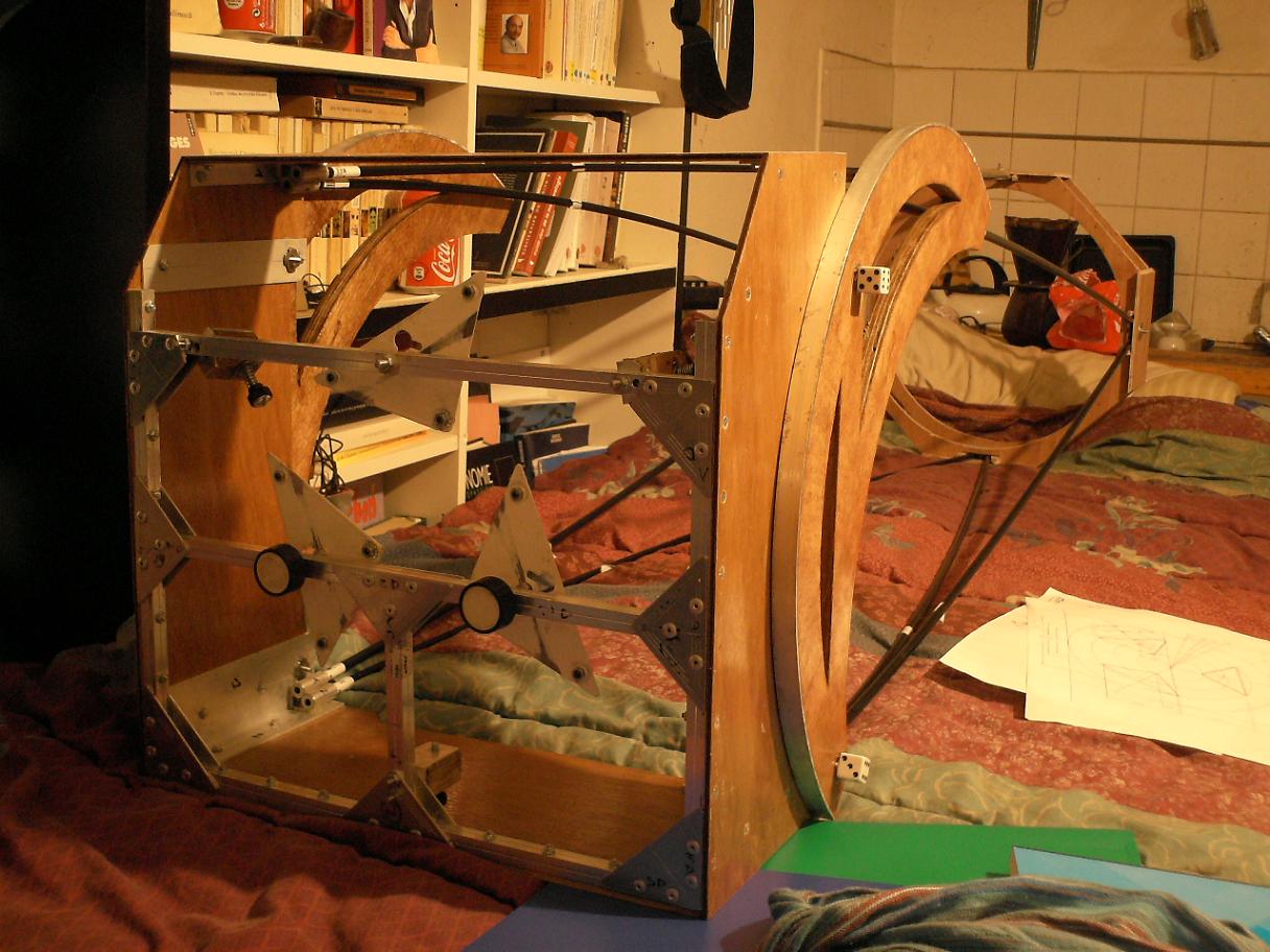

ce soir le miroir du skyoptic 300/1500 a été visiter ses nouveaux appartements, ou plutot son camping car pour les virées hors des sentiers battus car il pense bien garder quand même son pied a terre en tube plein....
il est bien calé , bien au centre de tout ça ! ça baigne !
il reste encore pas mal d'inconnus pour la suite....
les haches sont faites, manque plus que les dernieres couches de vernis....
la cage secondaire attends le kineoptics HC2 pour etre monter....
l'araignée "à la strock" attends sa plaque
manquera plus que la boite/rocker.....mais le bois est là .
des tiges de 8 mm en fibre de verre attendent elles aussi leut sort, qui risque tres fortement d'être renforcé par de la tige carbone a moindre diametre à l'intérieur d'icelles..... car cela me semble bien souple tout seul......on à 1500 de focale quand même....
j'ai adapter les dimensions du strock 250 à un miroir de 300. pas que les dimensions évidemment, la masse de la matière augmente au carré du volume de cette même matière ou un truc dans l'genre, non ? les forces suivent....
dont acte....
barillet alu assemblé par rivets pop ! (magique ces trucs là !) j ai abandonné (peut etre trop tôt?) la collimation par devant....
ctp de 15 pour les haches ( et donc les planches là ou les haches "glissent")
renforts d'alu aux coins de la boite primaire ( surtout là ou les haches vont venir s'y greffer)
etc etc....

allo allo ici en direct des ateliers ,premier montage de l'engin, sans le rocker avec le 'ti strock200/1000 a coté pour voir la différence :
5340-1220459388.jpg[/img]
bon, c'est là que les athéniens s'atteignirent, n'est ce pas ?
j'ai de la marge pour la longueur focale a priori (c'etait pas gagné avec des tiges d'1m20! même en faisant en sorte que....) par contre la rigidité c'est pas ça (on s'y attendais!) alors : problème? solution....
rigidifier les tiges fibre de verre avec des tiges carbones de 4 mm qui rentre pile poil dedans?
commander des tiges carbones 8 mm chez decath? (on les trouve pas en magasin , faut les commander)
pour info les tiges carbones de 6mm on a peu pres la même résistance/flexibilité que des tiges fibre de verre en 8 mm....)
donc....
deja faire le rocker et voir comment ça tiens la route? car, ça va c'est pas catastrophique non plus.
plus plein d'autres.....en même temps, plus la cage secondaire et la caisse primaire n'ont pas encore toute leur rigidité car pas encore terminées.... l
voili voilou ;)

j'ai refait le systeme de serrage des tiges sur la cage secondaire. c'est toujours le même système mais là, ça permet de mieux mordre les tiges que ce que j'avais fait auparavant ( en fait les plaques alus qui serrent les tiges sont moins dans le parralélisme qu'avant avec les tiges) . la rigidité est accrue. encore un petit truc a essayer pour la faire croitre encore un chouilla.... avec des glissements nickel sur le rocker ça devrai le faire.... pi de toute maniere si cela ne va pas je peux toujours revenir au bons vieux tubes alus en changeant ....pas mal de choses....mais ça fait un de ses fagots !!
le tout peut se tenir à une main facilement (sans le miroir primaire cela va sans dire....)
sui pas sur de mon coup aussi avec le calage lateral du miroir primaire, je ne sais pas si ça ne va pas bouger avec le poids du miroir et donc foutre la collim en l'air suivant qu'on pointe "bas" ou "haut". soit du renfort, soit le coup de la sangle (le miroir etant bien calé par un systeme de verouillage lors du transport) .....

'tite photo de la bête ! ça fait une sacrée bestiole quand même. je reviens d'une sortie pedestre (tjs avec les lunettes de soleil ;) ) et paf v'la le machin qui me saute aux yeux !! c'est quand même enorme !!
la tête dans le guidon, on ne se rends pas compte, prendre un peu de recul et....
les bitognots qui "retiennent" le miroir primaire, pendouillent car pas sérrés.....pas sur que ce soit ce systeme qui soit retenu....il faut du plus costaud....
5340-1220564249.jpg[/img]

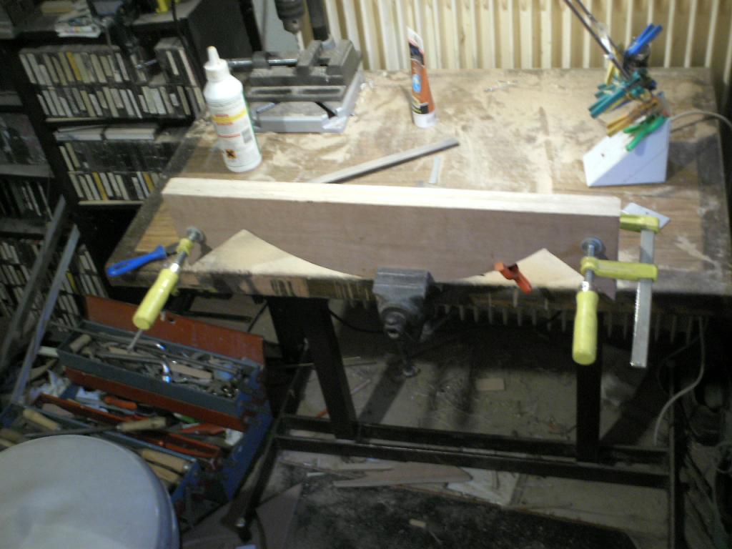

bon......on continu le petit reportage :

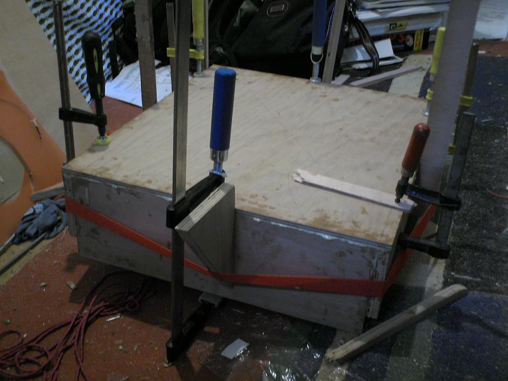

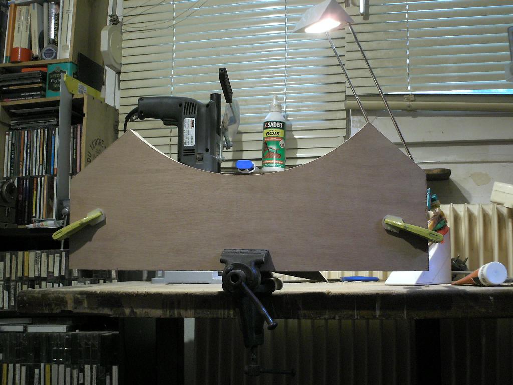

apres avoir reférifier une ultime fois l'extreme égalité des cotés du rockerbox en les assemblant parfaitement et en filant un coup de lime ici ou là :
oui merci pour la pub, (pas vu) .... m'enfin bon, comme ça ....

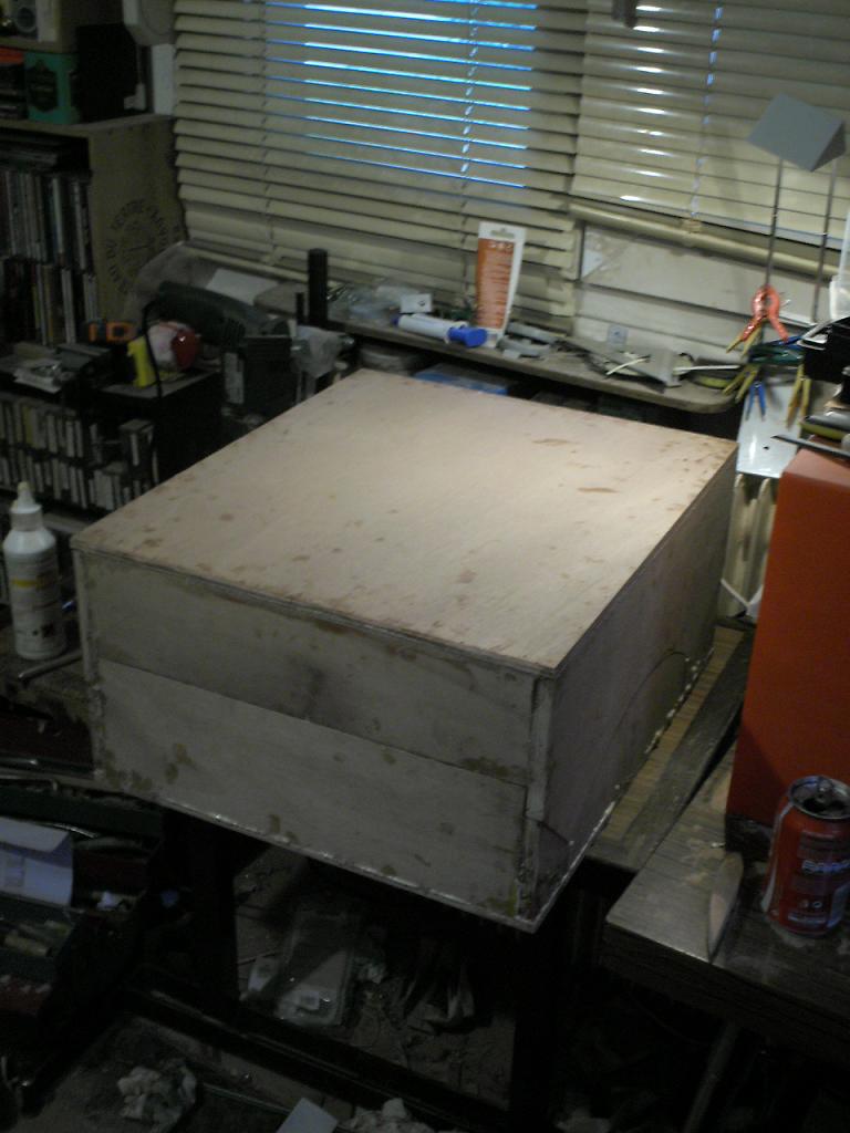

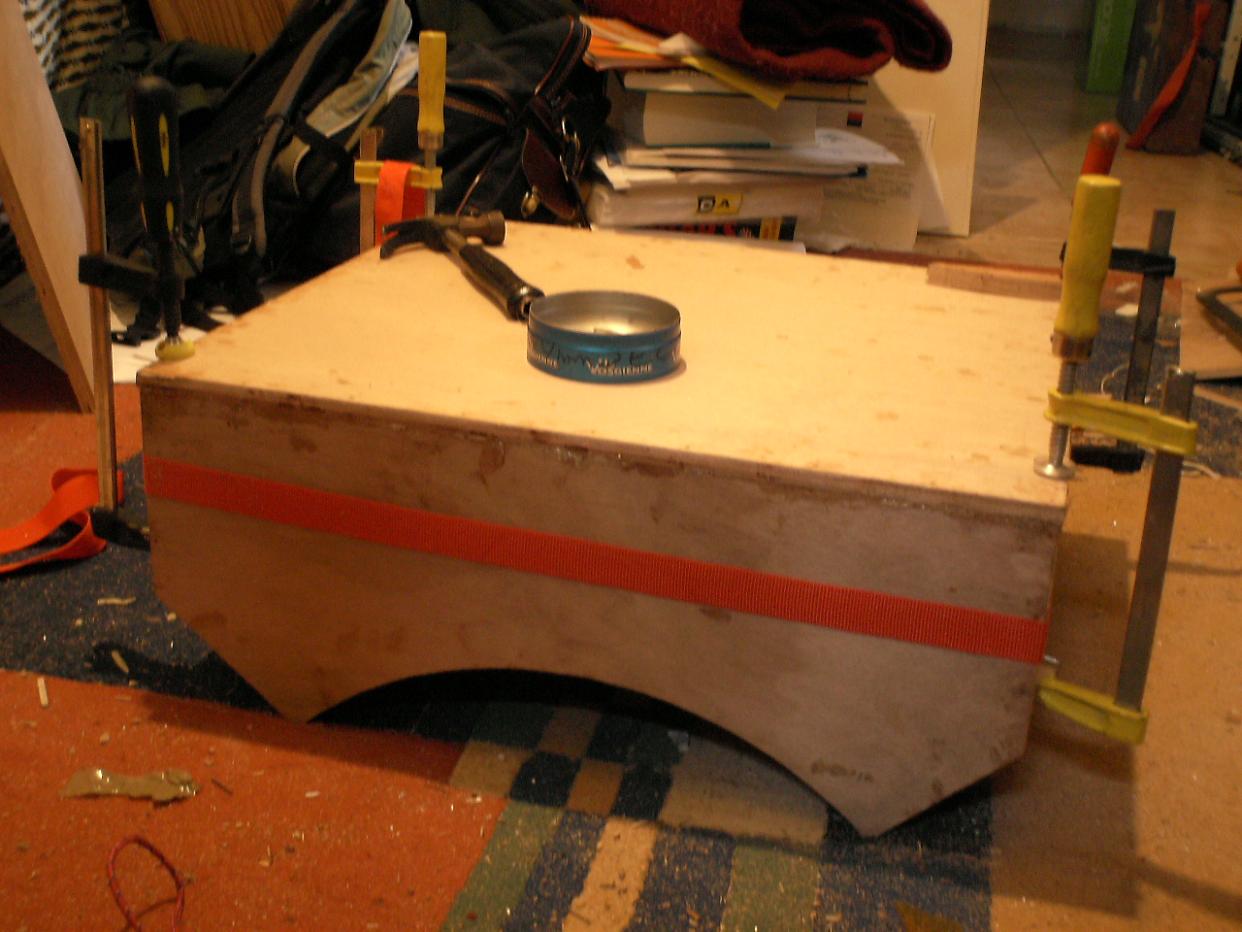

j'ai assemblé, collé/clouté les 2 "pans" du rockerbox :
c'est là qu'on s'en fout partout !! puis y a pas , faut que ça deborde, comme ça, on sait qu'il y en a !!
avec tout ça, je me retrouve avec une boite de 50.5 X 41 X 25. j'ai pas lésiné sur la profondeur car j'ai la collimation par derrière, donc les boutons qui prennnent de la place et j'ai une marge pour la jupe que je mettrai avec.
avec plein de colle encore dessus :
ert apres "nettoyage" au ciseau a bois (et la caravane passe évidemment) et pour ceux qui aime mon bordel :)(d'ailleur on voit le 'ti strock 200 au fond...) :

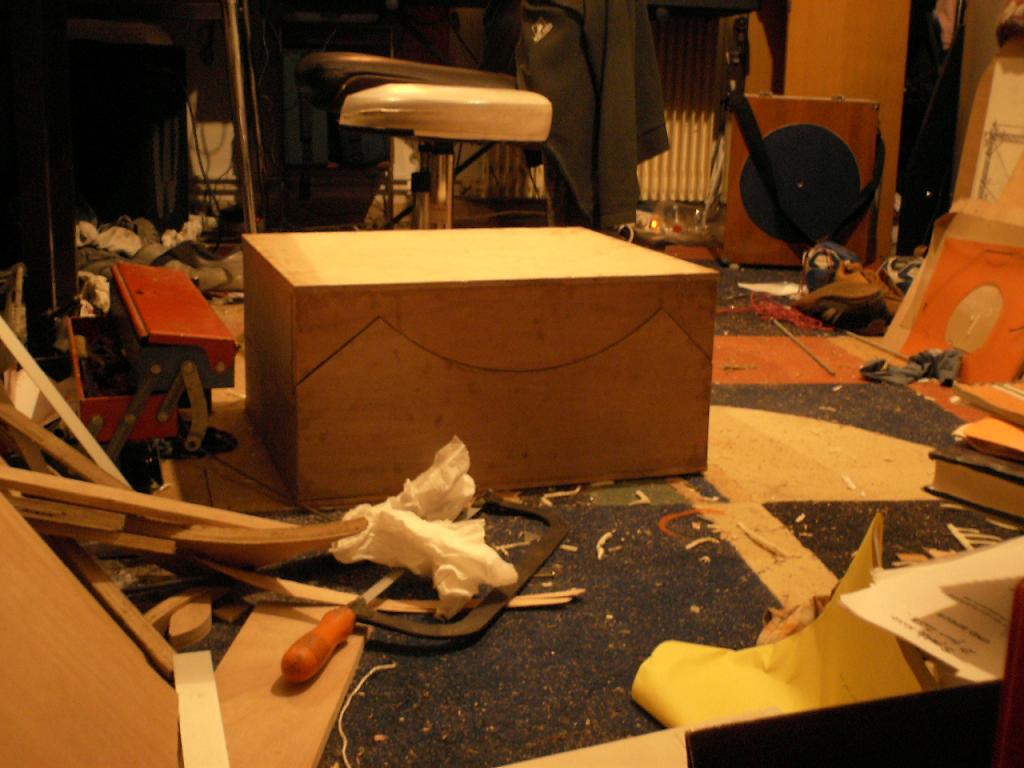

aaaah !! on commence à pouvoir ranger tous les éléments dans la boite !!!
5340-1220828068.jpg[/img]
j'ai construits les différents éléments du scope dans ce sens :
1 ebauchage de la cage secondaire qui me donne la grandeur de la boite primaire
2 boite primaire + barillet + haches qui me donnent les dimensions du rockerbox
3 rocker box
me manque le cache du miroir primaire qui sera certainement en CTP de 5 . en fait, ce sera une des faces de la boite a miroir (qui reste a faire) comme cela le miroir aura sa boite quand il n 'est pas dans le scope pour des "opérations de maintenance" et/ou transbahutage séparé ou....
