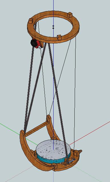

J'ai déjà 2 ou 3 trucs de prévu pour m'occuper... Notamment un Marrocoscope :
Tu remarqueras une certaine ressemblance avec un certain télescope :be: Les araignées devraient donc se ressembler... Il manque une paire de choses à finaliser sur le papier et la construction pourra commencer. Bien entendu il se range dans une boîte, boîte qui sert de base pour la rotation en azimut.

Par contre, Kévin, faudrait le PO à 45° de l'anneau (soit à la place de la fixation de l'araignée) sur un f/d 5 (à moins d'observer obligatoirement avec un siège réglable) et au moins une barre de plus entre le haut d'un des tourillons et la "caisse" porte-barillet, pour faire une triangulation.

Ouep, j'ai modifié le PO hier soir ;) Par contre je l'ai mis à 30° pour que les barres le soutienne (un petit gain en stabilité ne fait jamais de mal).
C'est noté pour la barre supplémentaire.

Sinon, je me demandais, 3 branches à 120°= combien d'aigrettes?
J'ai vu que William a fait pareil sur son 600, je me demandais l'avantage hormis que ça fasse beau.

3 branches, c'est 3 aigrettes. Mais 4 branches avec lesquelles tu te rends comptes que ton secondaire est mal placé, si tu le décentres, c'est 4 aigrettes assurées !
De plus les 3 aigrettes seront moins "puissantes" que les 2 que l'on a avec les 2 branches. Bref, vu que c'est plus simple à faire et ensuite plus simple à régler, autant partir là-dessus !

pour les barres ne te dirige pas vers des tubes carbones.. ca brule mal m'a t on dir !
C'est vrai ! J'ai aussi l'option fibre de verre, ça brûle mais ça pu !

hola ! super le dessin a l'ordi !j'aimerais bien savoir faire ça ! en tout cas c'est bien beau ! je vais suivre ta construction de prés ...cool le marrocoscope

Et pourtant ce n'est pas difficile, il suffit juste de s'y mettre !!
Je fais avec ça : http://sketchup.google.com/intl/fr/ (en plus c'est gratuit)
Par contre ce n'est pas un logiciel de CAO, on ne peux pas modéliser les rotations, translations, calculer le barycentre, etc. C'est juste pour du dessin ! Mais ça aide bien !
