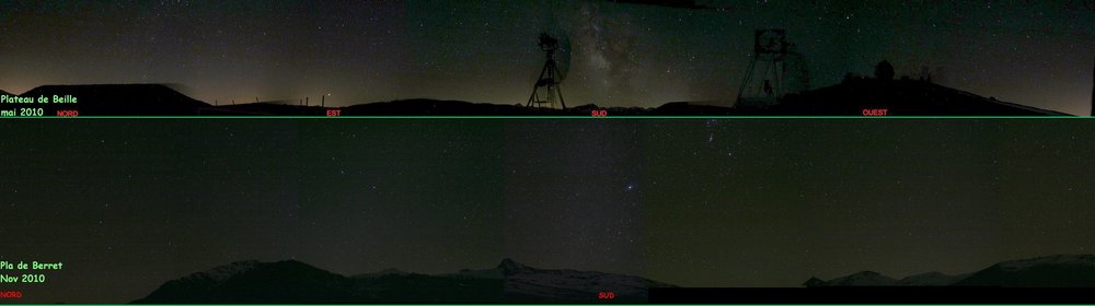

Bonjour à tous
Bravo à toutatis pour son courage et sa persévérance le ciel a failli lui tomber dessus en plus:p
Tu as raison beille est pratique c'est pour cela que j'ai lancé ces rencontres là et non à la bonaigua ou au dessus du pas de la case plus loin moins accessible aucune infra structure.
ci dessous un comparatif beille plateau de berret sous la bonaigua
comparatif%20beille%20berretb.jpg?psid=1
