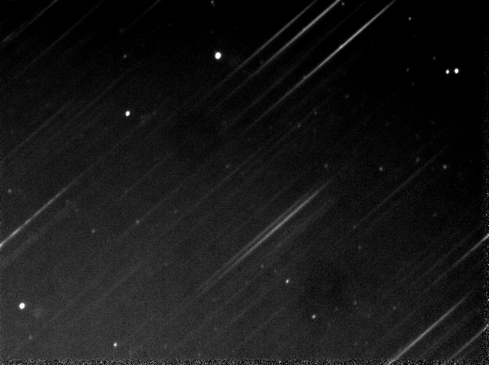

Cygnus x-1 est un candidat trou noir dans la constellation du cygne. Puissante source X, cygnus x1 serait composé d'un trou noir phagocytant une géante bleue ( http://fr.wikipedia.org/wiki/Cygnus_X-1 ).
Ici cygnus x1 est l'étoile de droite de la double en haut à droite. C'est une étoile de type O et de mag 9+. Son spectre ici enregistré avec un star analyzer ne montre aucunes raies d'absorptions. Il faudrait plus d'exposition, 13min ici, pour améliorer le spectre. C'était juste pour donner une idée à certains ;)...( cn212, 2600 de focale et artémis 285.)

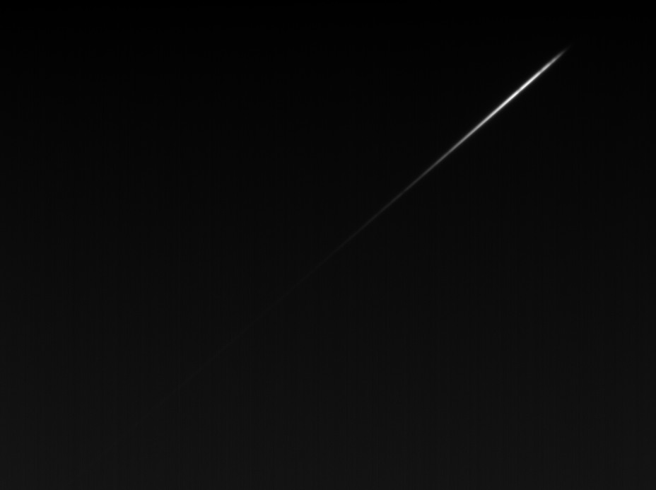

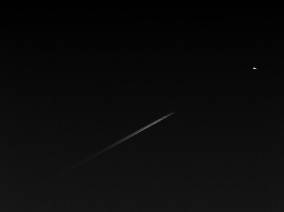

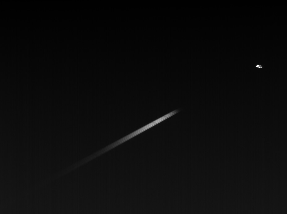

Voici deux images spectrales de vega au foyer newton, 3,9 de mon cn212 et star analyzer. Je ne comprends pas l'aspect du spectre, strié dans sa longueur voire bifide. J'ai due passer en cassegrain, F/D 12,6 pour avoir un spectre plus lisse. Pourquoi ?
Au foyer cassegrain
Aidez moi !!!!

Le point à droite de l'image, ça doit être l'étoile.
La longue trainée en diagonale, c'est la lumière de l'étoile décomposée par un réseau de diffraction: l'empreinte spectrale de l'étoile.

Un problème de suivi... ou plutôt de "filé contrôlé"?
On dirait que par moment le temps de pose est moindre pour une horizontale, en gros, tu passes "vite" dans le milieu de ta zone.
Ton Newton étant plus long, il fait peut-être plus batailler ta monture que le C8 qui est très compact, non?

Non je ne pense pas à un problème de suivi car j'ai 800mm en newton et 2600 en cassegrain, c'est le même instrument, cassegrain/newton . Le spectre en cassegrain ne semble pas filé. ;)

-Très rapidement (peut être trop?...), on dirait que ton image au foyer Newton est comateuse. Tu as tenté un filé où bien tu suivais sur l'étoile? Si c'était un filé, il serait en "dents de scies" et aurait pu créer ces zones plus posées.
-Si c'est bien suivi sur l'étoile, peut être un défaut de planéité de l'analyser? Pourtant il est serti dans du verre non? Et bizarre que tu ne l'aies pas en Cassegrain...

Le truc c'est qu'il y avait un suivi assez efficace, de 800 à 2600 de focale. Donc exit le filé. D'accord pour la coma avec véga en bord de champs. A 3,9 en newton ça comate vite dés qu'on s'éloigne du centre sans correcteur.
Que penser des raies penchées sur le spectre de véga au foyer cassegrain ? Pb de planéité du réseau (du au montage) ? Je doute que vega ait pris le tournis:roflmao:
Le spectre est l'image de ton étoile étalé (dispersé) en fonction de la couleur ou longueur d'onde. La qualité de ton spectre y compris son épaisseur dépend de la qualité de ton télescope/monture.
Les stries que tu as proviennent de trois choses:
1/ le suivi et l'erreur périodique qui fait déplacer ton étoile pendant la pose étalent ton spectre qui est exposé différemment selon la position. Parfois plus longtemps (le spectre est alors plus clair) ou moins longtemps (le spectre est plus sombre). C'est normalement la raison principale de ces stries.
2/ la qualité de ton image stellaire, c'est-à-dire la qualité de ton optique et de ta collimation. Si ton mirroir est pincé à un endroit, ton image stellaire n'est pas régulière et ton spectre ne sera pas exposé de la même manière partout. J'ai l'impression que ton spectre souffre un peu de ce problème... à vérifier à fort grossissement.
3/ la turbulence. Sur des poses courtes, ton étoile peut se "balader" avec la turbulence et exposer le spectre différemment selon l'endroit.
Ces stries le long du spectre ne sont pas graves car il te suffit d'extraire la quantité de signal total colonne par colonne (ton spectre étant remis horizontalement). Que le signal soit sur 10 lignes ou 20, tu as le même signal; même s'il est plus important sur certaines lignes que d'autres. L'impact est au niveau du bruit mais pas de soucis sur des objets brillants.
Le soucis est que ces défauts peuvent impacter la résolution si l'étoile bouge le long de la dispersion, du fait que tu travailles sans fente. Cela "floute" ton spectre. Tu auras donc intérêt à t'assurer que ces mouvements soient orthogonal à la dispersion:
a/ orienter le Star Analyser pour que l'erreur périodique de ta monture soir orthogonale à la dispersion
b/ éventuellement, en cas de forte turbulence, voir s'il y a un sens et bien orienter le Star Analyser en fonction
c/ avoir une étoile pas trop grosse au foyer. Travailler aussi à f/6 par exemple, c'est mieux que f/10 (à noter que le Lhires III est à f/10; le Star Analyser n'a pas d'optique mais on peut démontrer qu'un faisceau à f/6 est optimal dans ce type de configuration).
Tout mouvement non orthogonal à la dispersion donnera des raies inclinées de plus. On peut redresser par logiciel, mais essayes d'avoir de bon spectres à l'acqusition - cela aide pour le traitement.
Voila, j'espère que cela aide pour améliorer la qualité des spectres...
