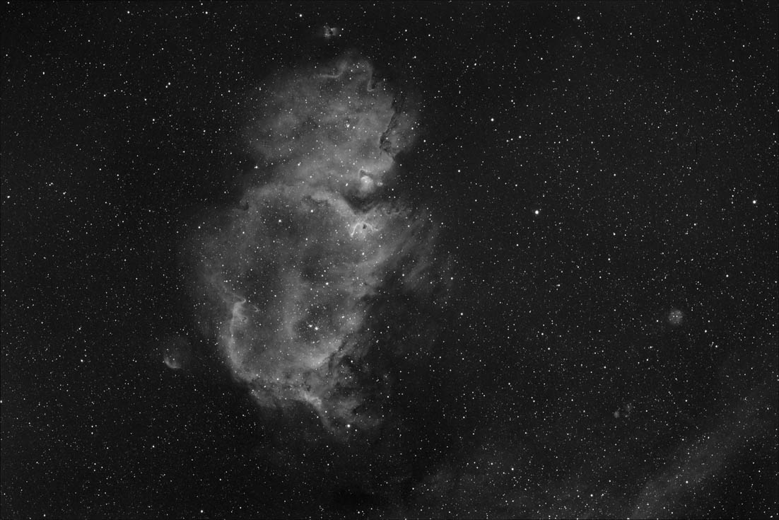

IC1848....Je crois que ça vient !!!!
jmj
Malgré la présence de le Lune en début de nuit j'ai qd même voulu faire une image histoire de valider et de constater mes derniers réglages et traitements.
Avnat je remercie S. Kersten pour les précieux conseils de traitement avec CCDSOFT pour supprimer mes colonnes et non "jailbards" présents sur mes brutes.
Ma cible fut IC1848:
La full est ici: 7,5 Mo
http://astrosurf.com/astrocom/Image%20Atik/ic1848full.png
Matériel:
FSQ106N
EM200
STL11000M
FILTRE Halpha 5 nm
9 poses de 20 minutes à -25°
5 Darks de même temps et même tempèrature
Traitements uniquement avec CCDSOFT
Bon mes étoiles sont pas ovales c'est déja mais faut dire que j'ai pas mal bossé la mise en station pendant les nuits brumeuses.
Par contre ce que je ne comprend pas c'est que suite a mes images, j'ai laissé tourner la caméra mais cette fois ci pour les darks et une fois ceux-ci soustraits, j'avais encore un bruit bien présent sur mon image finale.
Finalement j'ai passé mes brutes (une fois retiré le dark médiant avec Iris) dans CCDSOFT et appliquer la commande retrait des pixels chauds pour me débarrasser d'un peu de bruit et finalement les compositées aussis avec CCDSOFT.
Voilà vos commentaires sont les bienvenus bien entendus
Bonjour Jean-Marie,
Je pense que tu peux tirer beaucoup plus de cette image. Tu as visiblement du vignetage qui devrait disparaitre avec des flats.
Je me suis amusé à ouvrir ton image dans photoshop, ensuite j'ai essayé d'enlever le gradient avec GradientXterminator, puis j'ai ajusté les courbes pour faire sortir les détails.
Voilà ce que ça donne (j'espère que tu ne m'en voudras pas pour cette manipe sur ton image...)
C'est loin d'être parfait, car GradientXterminator a surcorrigé ce qui a fait perdre du signal dans la région de la nébuleuse.
En tous cas, ton image est magnifique, et possède j'en suis sûr un potentiel énorme...
A+,
Dominique
Bonsoir
Je préfére la 1ere. Elle n'est pas trop bruitée.
Le bruit peut provenir du traitement et du rehaussement que l'on apporte au signal quand il semble insuffisant.
J'ai testé ce soft payant mais il n'est pas à la hauteur du soft gratos PixinsightLE. Il crée même des courbes de dégradés sur certaines images, ce qui est un comble. J'ai écrit et envoyé mes images au concepteur du soft mais il n'a pu faire mieux...
Bref retour Pixinsight.
En effet PixInsight est très bien mais un peu lourd à utiliser.
Recharge peut-être l'image car j'ai fait une fausse manœuvre tout à l'heure et comme tu as répondu tout de suite, je pense que tu as dû avoir la mauvaise version.
Les logiciels de soustraction de gradient ne sont que des pis-aller, il vaut mieux utiliser des flats.
Dominique
Oui, t'as parfaitement raison :rolleyes:
Wouaw elle est belle !
A mon sens elle pourrais supporter une petite rehausse qui lui donnerais plus de peps, mais bon c'est pour chipoter vu ce que les différents réglages d'écran peuvent déjà changer des perceptions :)
Va falloir faire des flats, jm ;)
Mais c'est vrai, ça viens, c'est vraiment sympa :)
Ben j'y travaille Pierre, mais tu connais mon emploi du temps ;) Faudra que je te demande des conseils sur cette boite ....
merci du commentaire :)
