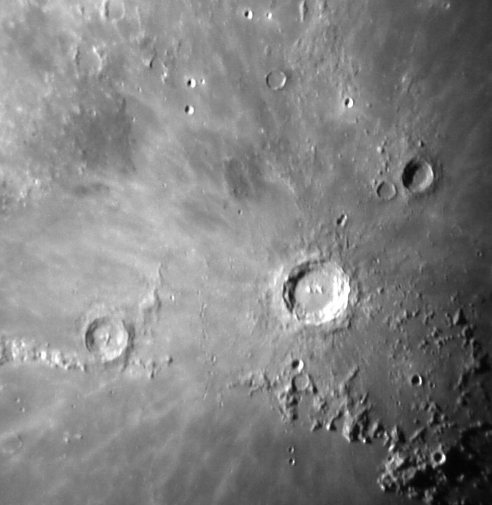

Une photo très ordinaire de la lune prise avec un Dobson de 250 mm et un canon 350 EOS. On distingue quand même les fameux cratelets et le cratère rempli de lave à gauche de Copernic.
Peut-on encore l'améliorer?
J'ai 5 photos de la même image.
Mention : Peux mieux faire

À chaque fois que je l'aperçois à l'oculaire ou par image comme celle-ci, je me dis que l'impact devais être terrible...
On voit bien les traces de d’éjecta, bravo.

bonjour
tu n'as apparemment pas fait de traitement avec Régistax ou Iris
pourtant un petit travail sur la courbe gamma et une légère application d'ondelettes peuvent beaucoup améliorer l'image
est-ce une seule image ou le résultat de l'empilage des 5 autres?
Bonsoir Gérard33
D'abord merci pour ta réponse. Il s'agit d'une seule Image qui est tout simplement traitée par le seul logiciel ZoumBrowser de Canon. Avec ce logiciel jai modifié la luminosité et le contraste. Avec Iris (pas évident à utilisé) je vais tenter d'améliorer en suivant tes conseils.

Bonsoir Ian
Le plus drôle c'est que je n'est pas fait du tout attention aux traces de l'éjecta. Par contre il n'est pas toujours facile de voir cette chaîne de cratelets et le cratère rempli de lave volcanique.
Le diamètre du cratère copernic fait environ 90 Km, Le météore qui la formé, en percutant la LUNE à la vitesse de 30 Km/s, devait avoir un diamètre 20 fois plus petit, soit 4,5 Km. Avec la formule E=mc2 (C au Carré), ou une autre, il est possible de calculer l'énergie produite en supposant que la densité de ce gros cailloux est de l'ordre de 4 à 5

hello J.yves
bon pour etre honnete, et je vais etre honnete, pour le diametre du bouzin et le matos utilisé, tu devrais avoir un resultat bien superieur, mm en one shoot.
ton image est empatée mm avec une focale dites de schtroumph.
peux tu nous en dire qu'elle est ta methode d'acquisition, tes conditions, ton traitement.
difficile de t'aider sans ca !!!

Merci pour ta réponse. Je sais que l'on peut mieux. D' abord la collimation du télescope n'est pas parfaite. Avec le canon EOS 350 j'ai utilisé un oculaire de 20 mm. Je pense qu'à vu de nez la qualité du ciel était assez bonne. Bref je ne suis pas un spécialiste de la photo Astro, je suis en cours d'apprentissage. Je m'informe sur les bouquins et sur le NET.
Jean Yves
Il faut bien un debut !!! ;)
la collimation a mon avis s'il n'y a pas de pb de MAP est perfectible.
c'est par la qu'il faut commencer, ensuite une bonne map, un bonne mise a T° et attendre un leger trou de turbu.
tu peux nous en dire plus sur ta methode d'acquisition ?

bon jean-yves, tu vas nous le donner ton setup d'acquisition et tout le tintouin !!!!
sinon on peut pas te guider ou t'orienter !!!

Bonsoir Hervé
Voilà je présente la liste du matériel que j'utilise
Un télescope Newton de 250 mm que j'ai acheté d'accasion à Sète en 1994. ll est monté sur monture équatoriale de fabrication personnel. La monture équatoriale est entrainé par secteur lisse au moyen d'une vis sans fin et un moteur Synchrone (220 volts et 50 herzt). Il manque le système électronique de variation de fréquence ( j'ai acheté le système mais je ne l'ai jamais reçu à cause d'un artisan malhonnète, bref..... ).
Un appareil photo numérique EOS 350 D et le raccord pour la photo ASTRO
En juillet 2007 j'ai acheté, en occasion, un miroir primaire de 500mm et secondaire Hexagonal de 110 mm. La qualité du miroir primaire est de Lambda/12 PTV, épaisseur de 38 mm. J'ai commencer (en retard) la construction en Février 2008 car j'ai déménagé, j' habitait à 13 km de Saint-Brieuc c'est à dire à Quessoy. Le premier essai du télescope à eu lieu le 9 Juin 2008. Je suis satisfait du barillet, de la cage du primaire et du secondaire et le reste à été refait pour améliorer la qualité de l'engin. Actuellement toute les pièces sont démontées pour les travaux de peinture.

jean-yves ta photo est pas mal mais il me semble avoir vu une petite surexposition sur la photo. je vais essayé d'arrangé ca si je sais chargé la photo.
voici le lien avec la photo modifiée sous adobe photoshop 7.0:http://img401.imageshack.us/img401/9192/copernic72dmodifyo7.jpg

Bonjour m104
Merci pour la correction . je vais également l'améliorer avec IRIS ou un autre logiciel la semaine prochaine . Je pense aussi prendre Copernic en dernier quartier, car en fin de nuit le ciel est plus stable.

hihihi mdr j-yves, je parlais surtout de tes reglages d'acquisition. une flou peut etre aussi du a de la turbu ou un bougé si l'obturation n'est pas assez rapide, bref des reglages quoi ;)

Bonsoir Hervé
Voici tous les renseignements au sujet de cette Photo
Télescope Newton 250 MM avec entraînement en fonctionnement
Canon EOS 350 D
Raccord spécial pour photo Astro (je n'ai pas sous la main les références)
Occulaire 20 mm placé dans le raccord
Commande à distance avec fil souple RS60-E3
Retardateur en fonctionnement (10 secondes)
Vitesse Obturateur1/40 pour cette Photo ( les autres photos de Copernic ont été prises entre 1/80 et 1/20
Sensibilité 800 ISO
Date 9 octobre 2008 à 21h 30mn 3S
Qualité JPG Maximun, Taille 2827 KO
Qualité du ciel correct
