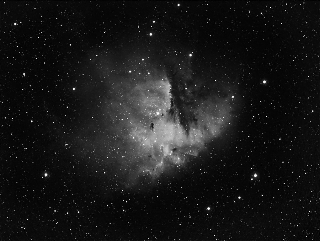

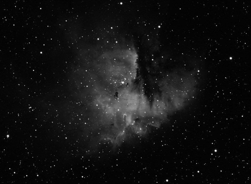

Dans mes recherches sur internet, j'ai selectionné trois images de NGC 281 des trois caméra différentes pour me faire une idée.
J'en met que deux, car la troisième appartient à un astram,
J'attends d'avoir son autorisation pour la mettre dans le topic
Elles sont prisent à près avec le même matos (lunette apo courte et filtre Ha) et à peu près le même temps de pose.
La DSI III (astrolapin)
Celle de M 42 optic
Jusqu'a près d'après ce que j'ai pu voir la DSI III, se défend plûtot bien malgré qu'elle ne soit pas refroidit, il y a toujour la possibilité de la modifiée..

C'est difficile de conclure avec 2 images, matos (un peu) différent, temps de pose unitaire (?), conditions (seeing) et surtout les traitements.
Par exemple un traitement un peu plus rehaussé dans un cas fait monter le bruit.
Les habitudes de traitement d'un auteur à l'autre donnent des images différentes.
En revanche, si tu peux, essaies d'avoir :
- un dark dans les 3 cas (une image dark brute au format fit) avec un temps de pose de 5 ou 10 mn par exemple, à t° de -20 régulée pour la CCD M42, et à t° de travail "habituelle" pour la DSI III.
- une image brute (sans aucun traitement) de ces 2 objets (format Fit) et pourquoi un offset.
Tu pourras mesurer le bruit pour chaque image. C'est déja une indication comparative.
Bref c'est pas évident.

C'est l'évidence même, contrôler les darks, dans mes recherches globales, je n'ai trouver qu'une l'image brute de ngc 281.
Mais c'est sur que différents traitement de la même image peuvent donner des images totalement différentes, alors car les conditions ne sont pas les même...
