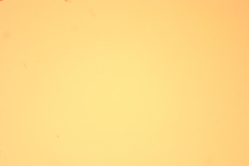

Bonjour à toutes et tous,
J'ai défiltré mon 300D et j'ai bidouillé une boite à flat. J'ai pris plusieurs flats avec des temps de pose différents, mais je ne sais pas quelles valeurs sont recommandées. Y a t'il des "normes" pour faire des bons flats ? Si oui, lesquelles ? Il me semble avoir vu ça sur le web, mais je ne suis plus foutu de remettre la main dessus ! :?: En pièce jointe un flat au un cinquantième pour vous donner une idée...
Merci d'avance pour vos éclaircissements,
Michel.

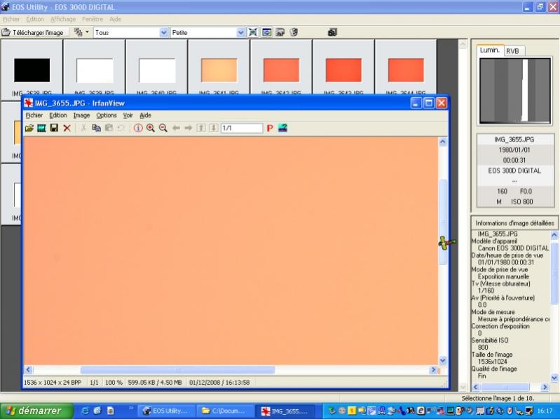

Donc celui que j'ai mis en pièce jointe serait un peu sous-exposé, à le voir comme ça ? Y a t'il moyen de voir l'histogramme de ce flat (ou d'un autre, sans passer par Zoombrowser), et par quels moyens ? (ici, j'avais chargé directement les photos avec EOS Utility sur mon portable, donc j'avais pas les renseignements qu'il y a sur la carte, effacée sur l'entrefaite).
sur le 350D il y a un bouton info....Et pis il est très bon mon flat! Heu lui hé : les 2/3 , 60% entre 1/2 et 3/4 on a dit!! non mais:na:
OK,
Je viens de faire quelques essais, et celui qui semblerait rentrer dans les normes serait
un flat au 160ème à 800 ISO en jpg, on serait du côté des 2/3. Faudrait donc que je baisse l'intensité lumineuse de ma boite à flat pour avoir des clichés à 1/10ème de sec, et vraisemblablement mettre des diodes leds blanches (réglées en intensité avec un potard) à la place des lampes 12 volts/3 W automobile ? Résultat de l'essai ci-dessous...
