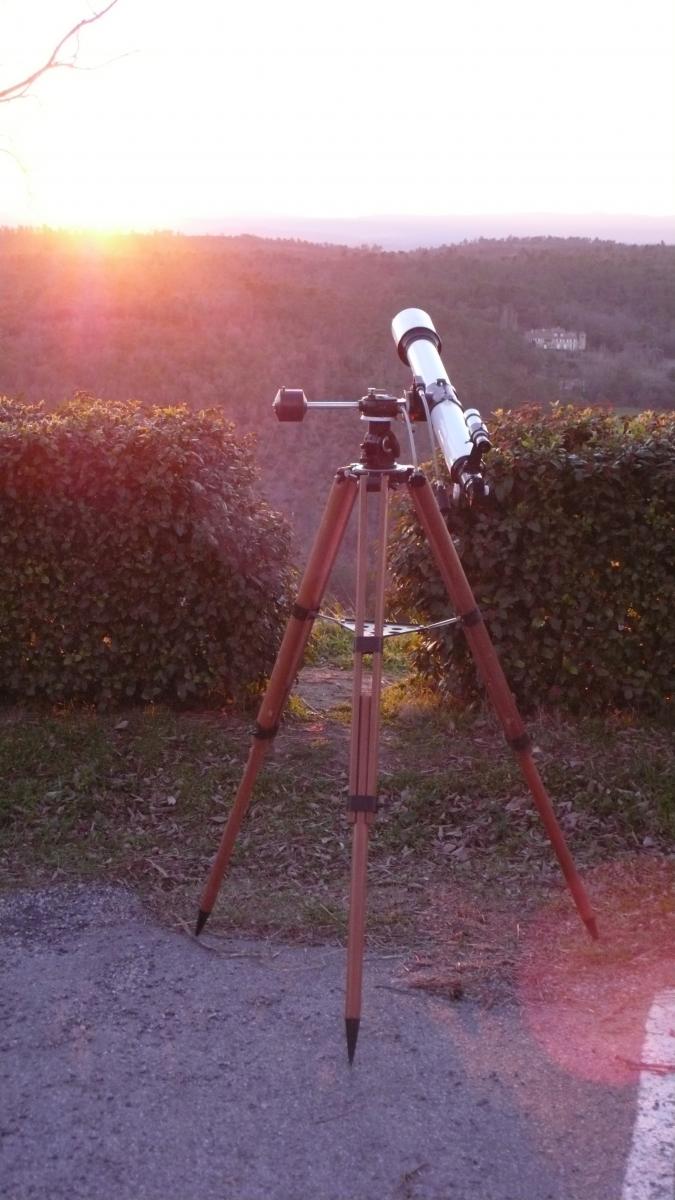

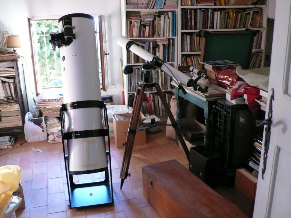

Bonsoir JiBé
J'ai enfin la Perl Royal! Il me manque plus que les oculaires au coulant de 24,5.Il en possède heureusement toute une série,et il faut qu'il mette la main dessus.Je patiente pour le moment.J'ai récupéré
la monture azimutale,mais je pense que je l'utiliserais avec ma monture équatoriale.Il faut que je trouve des colliers.Je ferai une comparaison en planétaire avec ma lunette televue 85 mm.J'ai fait quelques photos de la lulu,mais je ne sais pas comment les afficher sur le forum.Je pense peut'être utilisé des oculaires au coulant de 31,75,mais il faudra un peu bricoler.Je pense à astromeca pour la bague et raccorder un renvoi coudé au coulant de 31,75,mais est-ce que j'arriverais à faire la map?
bon ciel
