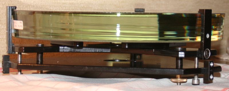

Voici une photo de la bête :
(sur cette image le triangle est en place mais pas fixé)

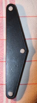

et les photos qui permettent d'identifier la pièce qui pose problème
(le triangle) :
Je n'arrive pas à voir comment sont fixés les deux autres triangles, on
dirait qu'il y a une petite vis qui les tient (d'ailleurs on voit l'emplacement
où doit arriver la vis sur la première image du triangle) mais je n'en sais
pas plus.
J'ai essayé de remettre le triangle en place, en espérant qu'il tiennent par
la simple pression du poids du mirroir mais dès que j'ai essayé de remettre
le mirroir dans le tube : paf il est retombé.
Bien sur je peux toujours observer, mais sans ce triangle le mirroir 'tire'
énorément sur les deux attaches opposées et la colimation ne tient pas du tout.

Il doit y avoir une vis sur laquelle repose le triangle qui doit s'être désserrée ou être partie. Démonte le miroir pour voir ce qu'il en est. Il faudra de toute façon en passer par là.
Ou peut être passer un petit tournevis(ou clé allen, vu la taille des trous ?) par les trous dans la plaque sous les points de support des triangles et resserrer la vis après avoir remis le triangle en position, mais je pense qu'il vaut mieux démonter pour vérifier ce qu'il en est.
J'ai vu la réponse sur AS, ce doit certainement être des vis qui poussent sur le triangle car cela a l'air dêtre le seul moyen de régler l'espacement entre miroir et calles supérieures.
après avoir resserré la vis, il faudra essayer de mettre un peu de vernis à ongle ou de loctite à la tête de celle-ci pour empêcher que cela se reproduise.

Pulsar confirme sur AS que c'est une vis à tête hexagonale, donc tu dois pouvoir la revisser à travers le petit trou si elle est toujours présente et dans ce cas un coup de vernis à l'arrière pour la freiner.
Si elle est partie et que tu ne la retrouves pas, cela peut se trouver sans problème.
Et voilà, j'ai revissé un peu la pointe fixe, bloqué le tout avec du vernis, remis
le miroir et ça à l'air de tenir. Maintenant on verra à l'usage si ça tient. Evidement là les nuages sont de retour jusqu'à la fin des vacances !
